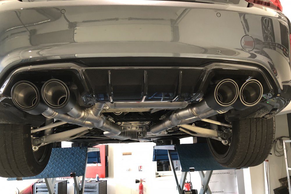

J'ai fait monter l'échappement Remus, mais le préparateur ne s'en sort pas avec la gestion électronique des clapets (mauvais montage ?). Pourrais-tu me dire si à l'arrêt tu as les clapets fermés ? Les miens sont ouverts...
Quelques photos de ma ligne Remus...

Le 30/06/2018 à 15:30, Nemrod a dit :
Par contre pour le moment je roule clapets toujours ouverts...expertise en cours...

Merci pour ton retour. Je l'ai fait monter par un professionnel qui n'en avait jamais monté...et il ne s'en sort pas, il me dit de me retourner vers ma CC suite à un problème de l'ECU. Je pense que ma CC va m'attendre au tournant....ça me prends la tête !
Pourrais tu me dire dans quelle position ils sont lorsque tu es à l'arrêt moteur off et  ensuite à l'arrêt moteur tournant ?
ligne résume bien ce système d'échappement :mrgreen:

il y a 40 minutes, Nemrod a dit :
As tu contacté Remus directement?
Oui ils m'ont envoyé la notice de montage ....
