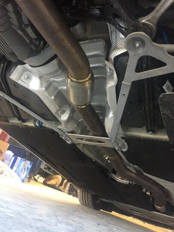

Sur la M2 de @kandj:
On dirait qu’il y a la même zone aplatie au niveau de la barre de renfort.

C'est celle de @Cedric64 ça, mais la mienne est quasi pareil :
Et il ne faut pas s'inquiéter des déformations de l'échappement, ça ne change absolument rien à la puissance ! cf https://www.motortrendondemand.com/detail/exhaust-header-bash-testing-power-loss-from-dents/0_ujj8a8mw/
