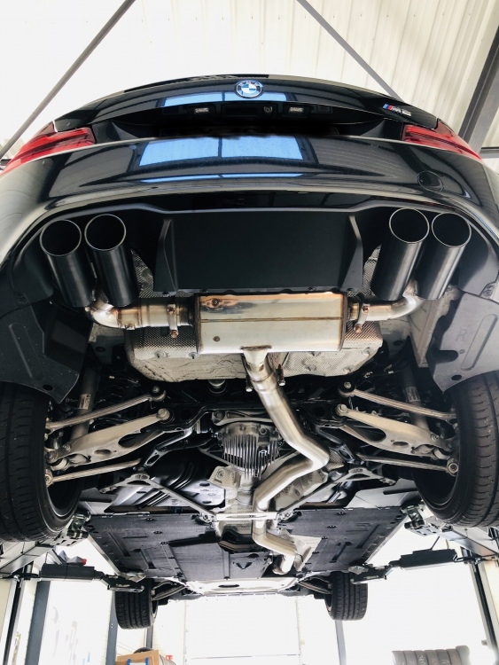

Je viens de commander une ligne d’echappement supersprint Black pour ma M2, si tout ce passe bien livraison semaine prochaine, je vous ferai un retour.

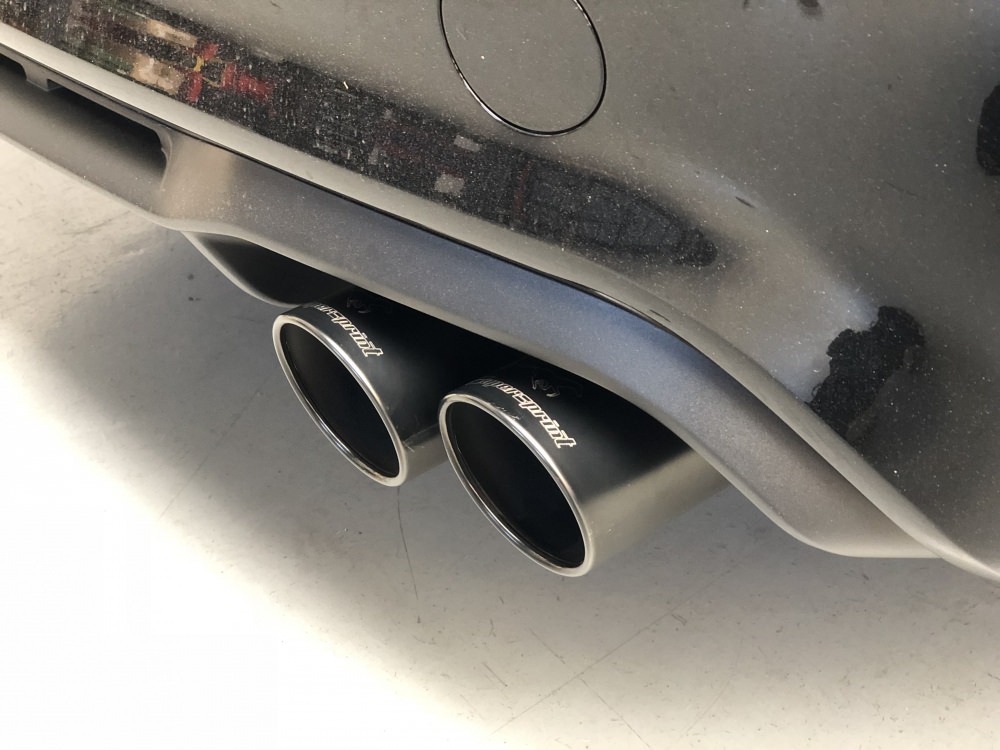

Ligne supersprint fini black mate
Comment est gérée la valve pour l'échappement sur le supersprint ? C'est une télécommande à part ou en changeant le mode de conduite comme l'origine ?
Il y a 6 heures, CCGUNS a dit :
C’est en changeant le mode de conduite via le bouton d’origine à côté du levier dkg, j’étais septique au début, mais en mode confort ça fait vraiment pas trop de bruit, Parcontre traction et sport plus , c’est génial
Il y a 2 heures, MattR a dit :
Comme sur le Remus
