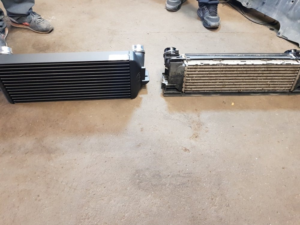

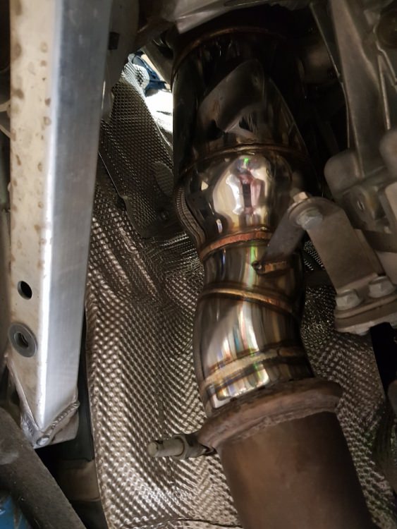

Nous avons monté cet après midi le cata sport wagner 200cc
Tout va bien en lieu et place.
Aucun voyant (150km parcouru), sons beaucoup plus présent, plus loud et monté en régime plus franche.
Pour moi c est vraiment top, je ne ferai pas d autres modifications sur la ligne, j adore :)
on en a profité pour mettre l'échangeur en passant

jolie ?

200km environ et voyant à cause du cat 200cc.
Je le saute dans la semaine :)
il y a 28 minutes, stopino a dit :
Avec quoi ?
Par reprog direct dans la gestion moteur
