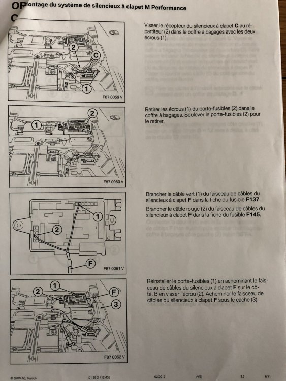

Savez vous si avec le catback MPE, on a besoin du boitier électronique et de la télécommande ? ou si on peu récupérer le/les moteur d' origine et les remettre sur le MPE pour la gestion des valves comme à l'origine via les différent mode ? Comme c'est le cas sur les échappements de certaine marque "adaptable"? Merci
Quand tu montes le MPE, il y a un nouveau faisceau  à installer pour alimenter les 2 moteurs. D’origine tu n’as qu’un moteur.

J'ai acheté un échappement performance et je cherche la notice de montage, quelqu'un à ça?
Je cherche aussi à savoir où se branche l'alim du boitier. Merci
