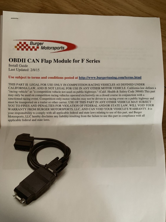

Aujourd’hui, installation du module de chez Burger Motorsport qui se branche sur la prise OBD et qui permet de piloter les valves d’échappements depuis le bouton « BC » sur le comodo au volant, installation plug and play, fonctionnement :
- impulsion de 2s sur BC (symbole clignotant gauche s allume 1s) valve sont ouverte
- impulsion de 2s sur BC (symbole clignotant droit s allume 1s) valve fermée
- impulsion de 2s sur BC (symbole warning s allume 1s) valve en fonctionnement origine selon les mode confort/sport/sport+
livraison via fedex en 3 jours depuis les us,

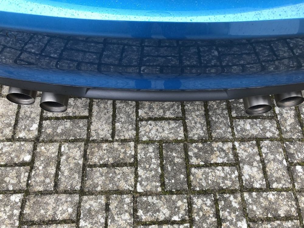

Ca y est échappement Mperformance monté, c'est top!
Valves ouvertes ça fait un son de fou! Pour ceux qui hésitent..... foncez vous serez pas déçu!!
