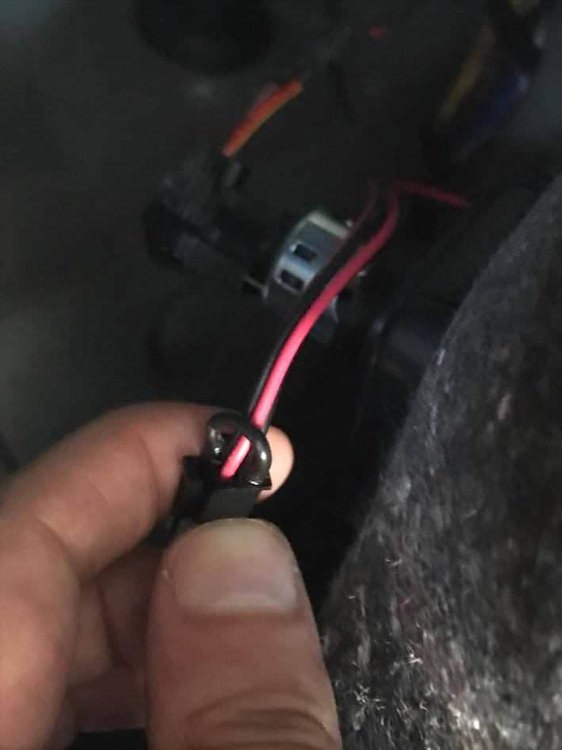

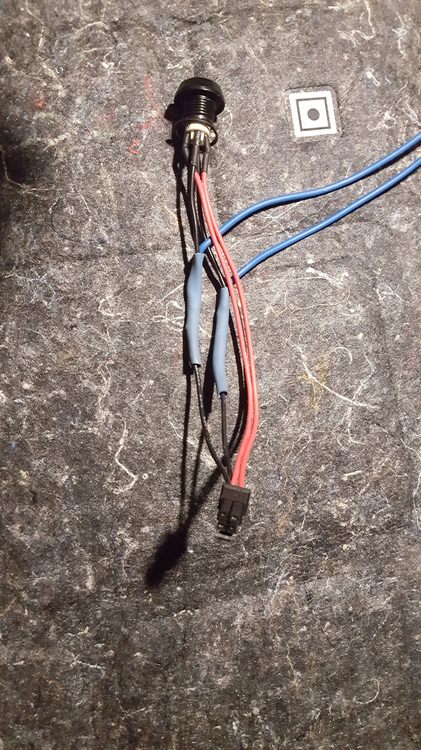

bonjour,
J'ai une petite question concernant l’échappement performance sur M2A, l'ancien propriétaire m'a dit qu'il fallait obligatoirement appuyer sur le bouton rouge dans le coffre pour que la télécommande puisse gérer les valves.
En effet a chaque redémarrage de la voiture, la télécommande ne fonctionne plus.
Possibilité de coder ça pour ne plus appuyer sur le bouton dans le coffre ?
Merci
4 hours ago, Juanito said:
bonjour,
Merci
il me semble que @kandj a fait un shunt electrique qui permet de se passer du bouton, et d'autre on deplacé le bouton dans l'habitacle
Modifié par KOOMICHRIS
Il y a 3 heures, Juanito a dit :
bonjour,
Merci
Il faut shunter les 2 fils noirs de l’interrupteur.
Super !!
Je m'occupe de ça ce weekend. Grand merci !
