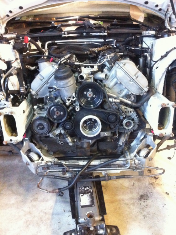

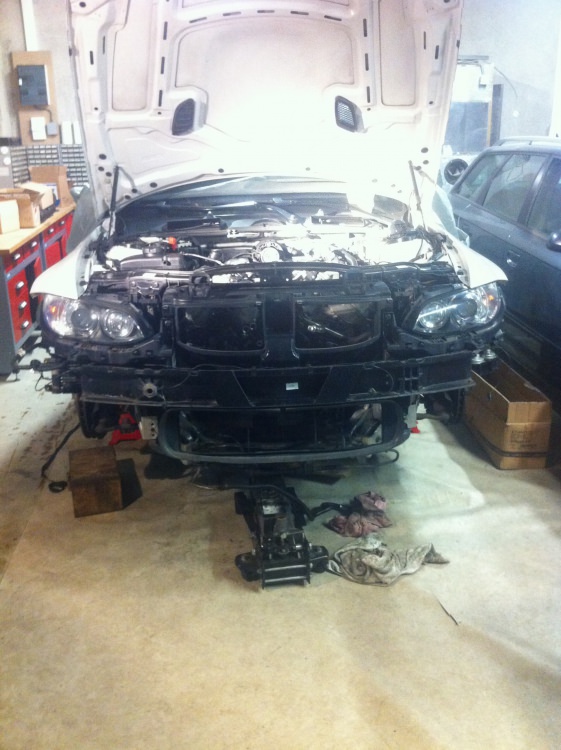

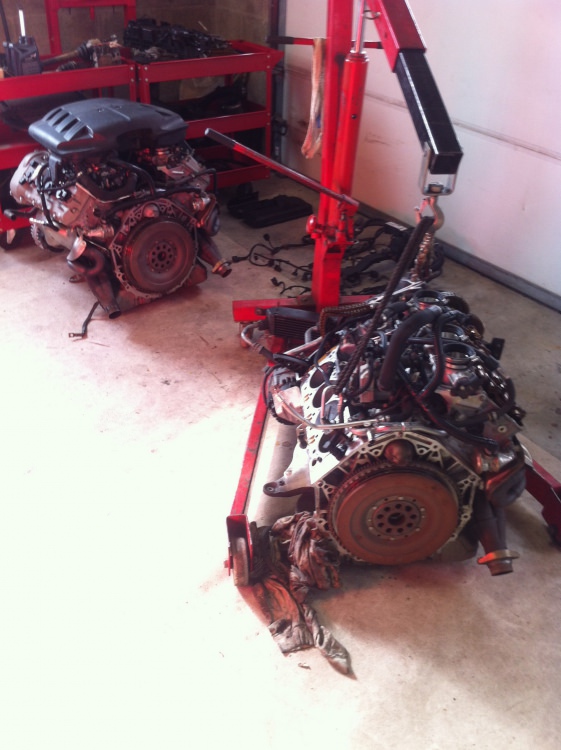

  • Saloute la compagnie, je vous informe que je suis enfin de retour sur les routes parmi vous après presque 3 mois de tristesse ! Mon jouet est équipé d'un nouveau moteur complet (21000kms de 2012,
  • Voici quelques photos (désolé c'est mon téléphone, j'ai pas pu faire un réel reportage photos, d'autant plus quand on a les mains dégueulasses ^^). Sur les photos ça rend sale l'aspect, mais j'en

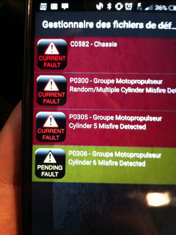

Le temps de passer la valise à BMW (si elle peut être plus précise mais bon je ne pense pas que ça changera grand chose) j'ai passé avec un ami la valise via les applications de smartphone (Torque) et voici ce qui est ressorti :
comment_799209
il y a 1 minute, Cipher a dit :
À savoir que tout les défauts en fond rouge ont disparu mais le vert lui est permanent, impossible de l'effacer ...
Je suis perdu :/
Pas confiance dans ce type de diag.
La valise BMW c'est un autre monde!!
La en fait tu as rien ni aucune possibilité de faire des recherches approfondies.
Si tu trouves cela sera certainement un coup de pot !

Oui je me doute bien qu'une valise BMW doit être plus fiable, le problème étant que la dernière que je l'ai passé chez BMW (à l'apparition du problème avant le changement de bougies/bobines) il est ressorti le même défaut/code erreur du cylindre 6 sans précisons supplémentaires comme sur la photo que je vous montre =/
il y a 19 minutes, Frenchdanyboy a dit :
Je ne suis pas un spécialiste mais j'ai déjà eu le même problème ... Il s'est avéré que les actuateurs de papillons n'aiment pas le bouton power : ce bouton a pour effet secondaire de raccourcir drastiquement le nombre de "tours" des dents des pièces en mouvement crantées de l'actuateur. Il en résulte une usure prématurée des dents au début de la course (la plus utilisée). Afin de ne pas aggraver le problème, il vaut mieux éviter le power et "user" les pièces dentées de façon régulière en enfonçant la pédale d'accélérateur plus loin. Pour moi, le problème n'était pas permanent. Il apparaissait et disparaissait en coupant le contact et en redémarrant, de façon aléatoire. S'ensuivait une perte de puissance (limitation du nombre de tours à 4500 si ma mémoire est bonne), défaut du DSC, voyant moteur allumé...Un vrai sapin de Noël avec le son en plus. Je n'ai plus mis le bouton "power" sauf de rares fois sur circuit, et ça ne l'a plus jamais refait...
Oui j'ai déjà lu un sujet similaire (le tien peut être), la différence étant que moi mon problème est permanent et que je n'ai aucun autre défaut que le voyant moteur (pas de DSC ou autre d'impacté).
Je suis entrain de me demander si l'injecteur ne serait pas la cause, sachant que lorsque je démarre la voiture, elle sent énormément l'essence, peut être qu'il est bloqué en position ouvert ?

Les actionneurs je doute par ce que tu aurais le problème sur un des deux bancs les deux au même moment ça serait rare. Essaye de débrancher les bobines une à une moteur en marche et en fonction de la réaction du moteur de définir les cylindres défectueux ou si c'est aléatoire. Parce que t'as des défauts dans le 3-5-6 intermittents sur 2 diags. Et avant de changer un injecteur interverti le avec un autre tu verras bien si c'est le problème.
