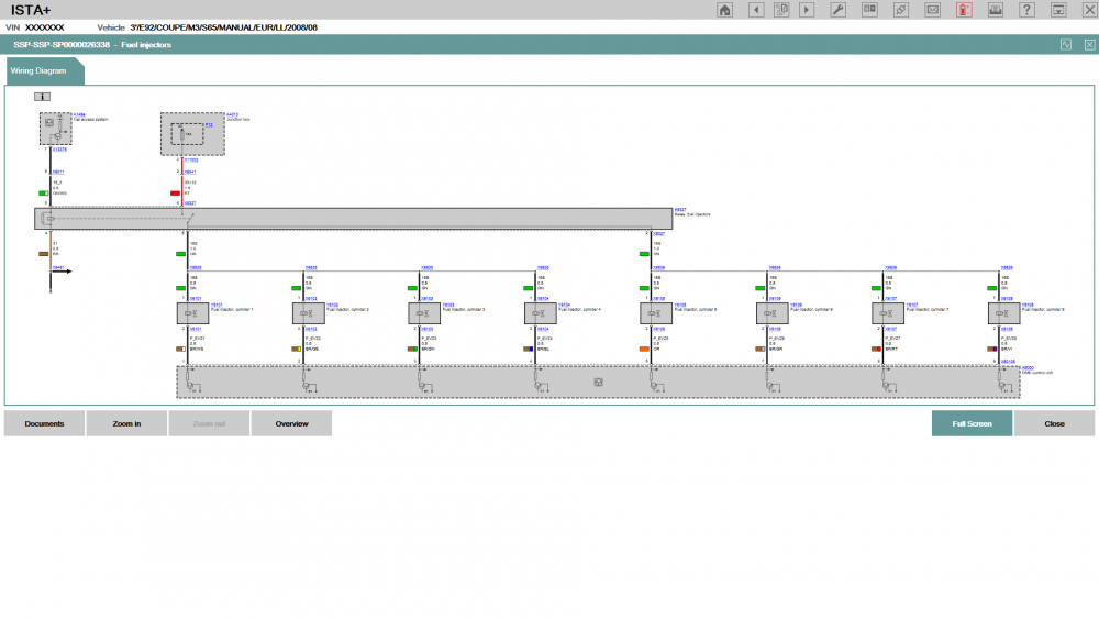

Avec ton multimètre en prenant une masse sure et le pin n°1, tu dois avoir du courant sinon c'est un problème de câble.
Si oui, alors tu peux contrôler le circuit de masse, le noir sur le câble de masse pin n°2 à l'injecteur et le rouge au pin n°7 sur la DME*** avec ton multimètre en Ohms.
*** Sur le connecteur le plus grand puis dans ce sous connecteur:
Le schéma de l'injection:
En espérant que ça t'aide. ;)

Je ne suis pas doué en électricité mais ton explication me paraît claire, il va falloir que je test ça (et que j'arrive à atteindre le boîtier déjà, ce serait un bon départ lol).
Merci beaucoup pour l'info et les schémas l'ami ! :D
