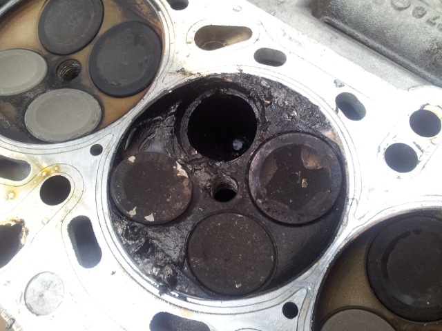

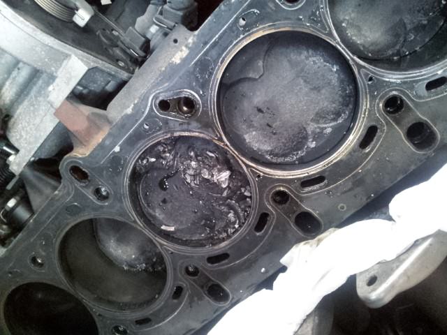

  • Saloute la compagnie, je vous informe que je suis enfin de retour sur les routes parmi vous après presque 3 mois de tristesse ! Mon jouet est équipé d'un nouveau moteur complet (21000kms de 2012,
  • Voici quelques photos (désolé c'est mon téléphone, j'ai pas pu faire un réel reportage photos, d'autant plus quand on a les mains dégueulasses ^^). Sur les photos ça rend sale l'aspect, mais j'en
  • A Contrôler aussi si tu n'as pas un ressort de soupapes HS déjà vu sur M5 et M3... Tiens nous au jus

DKG d'après le premier message, ça élimine le risque de surrégime. Je me demande si le piston a tapé la soupape ou si la soupape s'est cassée seule.

Ce bloc tout comme le V10 ont un traitement Alusil sur les cylindres et personne en France ne semble capable d'effectuer ce type de traitement...
donc ton bas moteur est a changer...
A ta place je chercherais un bloc d'occassion sur lequel je ferais les coussinets de bielles et tu repars pour un tour.
Le refaire : risque de couté tout aussi chère si ce n'est plus qu'un bloc d'occassion.. ( je suis passer par cette case sur mon M5 E60) d'ou le conseil ^^
