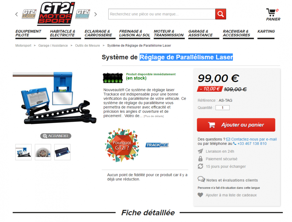

Posté(e) le 4 septembre 201610 a comment_799703 Je me demandais ce que valait cet appareil de réglage de parallélisme laser vendu par GT2i, surtout pour 99€ ! Qu'en pensez vous ? http://www.gt2i.com/fr/outils-de-mesure-competition/74558-système-de-reglage-de-parallelisme-laser.html?utm_source=newsletter_hebdo&utm_medium=email&utm_campaign=semaine2016_33 Signaler
Posté(e) le 5 septembre 201610 a comment_799783 Je viens de lire vite fait la notice. Ça peut servir au pire pour une traction, mais sans la lecture des de l'ensemble des roues en direct tu n'auras pas l'angle de poussé par exemple. Bref également trop compliqué (pour moi en toi cas ) Je préfères payer moin de 60 euros à une bonne adresse en Isère. Signaler
Posté(e) le 5 septembre 201610 a Auteur comment_799871 Il y a 13 heures, julien m a dit : Je viens de lire vite fait la notice. Ça peut servir au pire pour une traction, mais sans la lecture des de l'ensemble des roues en direct tu n'auras pas l'angle de poussé par exemple. Bref également trop compliqué (pour moi en toi cas ) Je préfères payer moin de 60 euros à une bonne adresse en Isère. Oui, c'est aussi un peu ce que je pensais Signaler
Posté(e) le 5 septembre 201610 a comment_799899 J'utilise la règle FACOM U70 d'un pote mecano, qui permet aussi de faire le carrossage. C'est le défaut de ce système laser qui ne fait que le para. Pour une auto de circuit que l'on fait évoluer c'est vraiment bien de pouvoir régler soi même les para et carrossages. Reglage carrossage, bouh qu'elles étaient vilaines ces jantes ! Réglage du para Signaler
