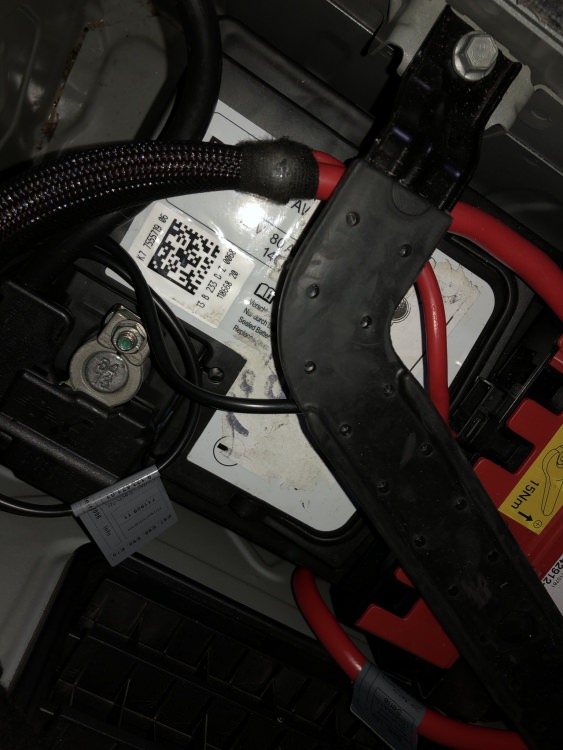

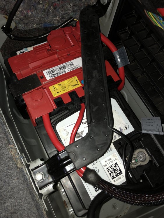

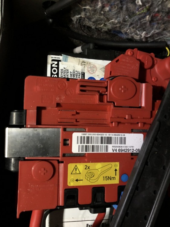

J’etudie le changement de batterie qui commence à donner des signes de faiblesse et j ai besoin de votre avis ?
Je sais pas de quel modele il s’agit exactement, photos à suivre.
Pensez que je puisse changer sans peoblemes ? Un passage à la valise sera necessaire d’apres ce que j’ai pu lire.
Merci ?
On dirait une AGM 80 Ah. La noire. Au changement, si tu changes "l'ampèrage" il va falloir la rentrer dans le calculateur avec la valise.
il y a 9 minutes, Frenchdanyboy a dit :
Donc en prenant la même avec amperage pas de valise ?
Il faut quand même déclarer la nouvelle batterie à la voiture en y ajoutant le numéro qui se trouve sur cette batterie. Ça permet de dire à l ordinateur de bord que la batterie est nouvelle et s adapte en fonction.
