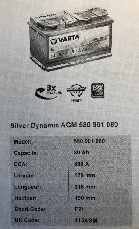

J'ai eu un retour pour le prix de la batterie :ph34r:
REF :
61216924023 448€ c'est une AGM hors pose
Auquel s'ajoute 140€ de pose... soit 588€...
J'ai trouvé à priori la bonne référence à installer :nickel:
https://www.oscaro.com/batterie-varta-580901080d852-6153692-2585-p
VARTA.thumb.jpg.4d7a3d5231517ce439c2037b7502c3e9.jpgF8C0314E-5DF1-4998-8037-512A316616B0_thumb_jpeg_1a81d0f8ee40d98c06efdeb91fee3801.jpg.d1b0c3b4222520a916131d9d15c9c911.jpg
mais p... c'est quoi cet enregistrement? lol j'y comprends rien...:nul:

Je ne peux pas te dire. Tu peux le faire avec :
ISTA D, INPA, Carly...et sûrement d autres logiciels

Pour info à ceux qui se demanderaient c'est 80ah pour la plupart et 90ah pour ceux qui ont le start&stop.
