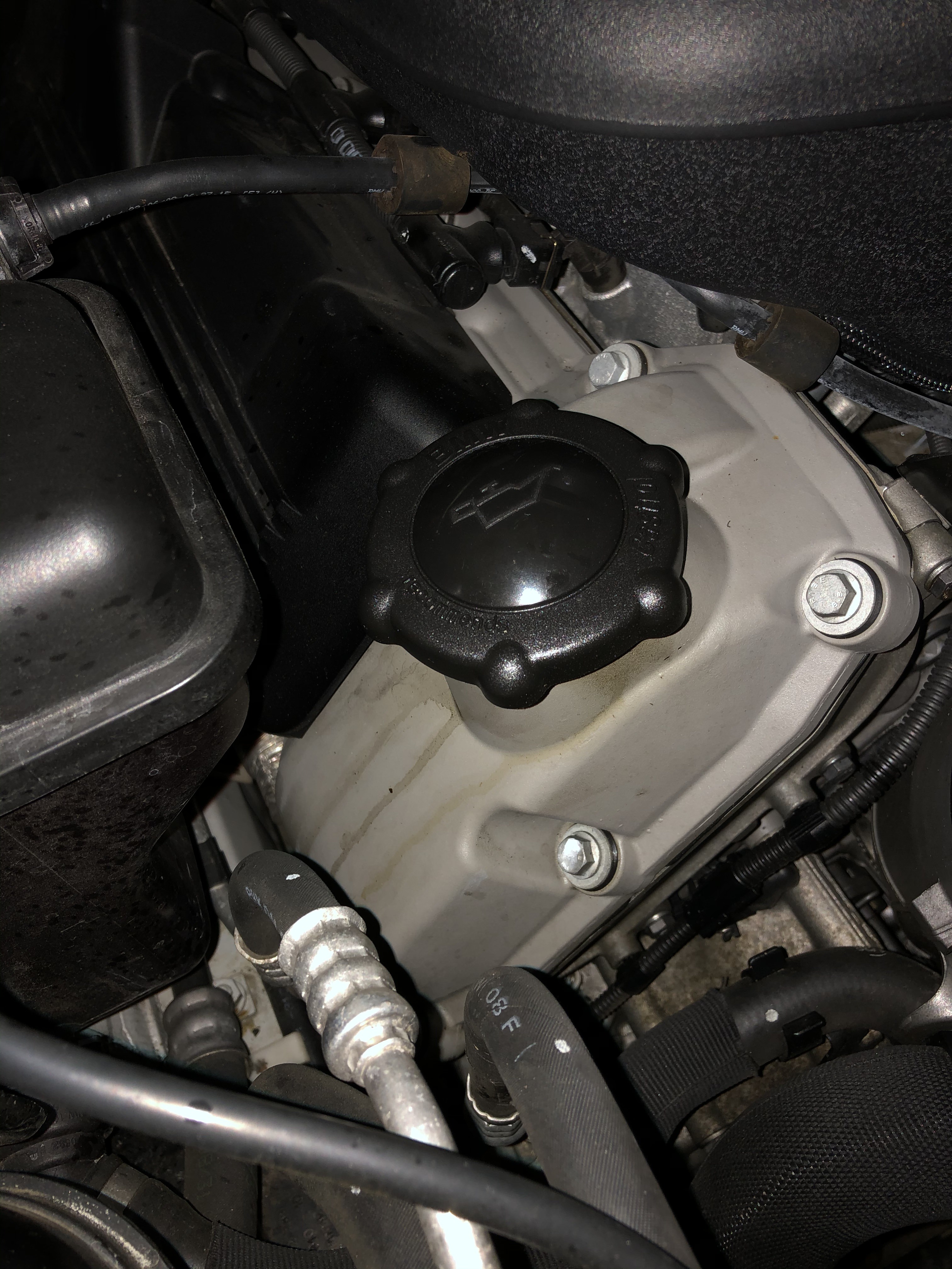

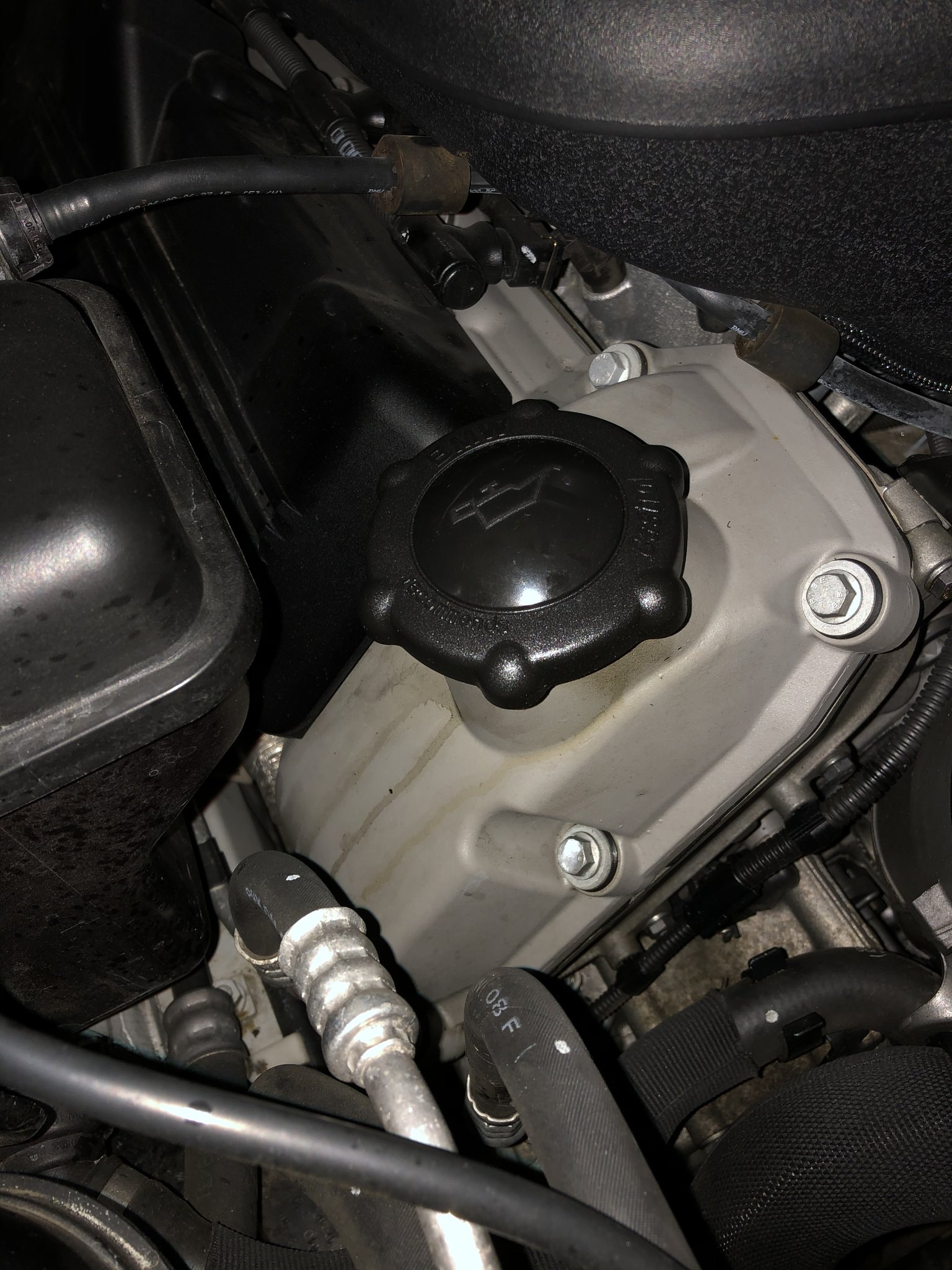

J ai un petit suintement sur mon bouchon de remplissage d’huile, ca se change avez vous une référence ou un endroit ou commander ?
11 12 7 832 157
il y a 10 minutes, ACS3 a dit :
11 12 7 832 157
@ACS3 Merci
Pas sur que cela résolve le problème car des fois cela provient du plan de joint (au niveau du bouchon) du couvre-culasse qui est défectueux (retrait du revêtement).
Modifié par MPaul
Assez courant sur les v8 ph 1. Je l’avais aussi. Puis j ai acheté celui de la phase 2, ( moins joli soit dit en passant) plus aucun suintement.
Il y a 11 heures, GEBm3 a dit :
Entièrement d´accord avec tout  :oui:
J'ai pas réussi à trouver sur le net sauf aux USA :ph34r:
il y a 22 minutes, Filou a dit :
sur etk, tu vois que l'ancienne réf n'est pas disponible.. par contre,  je ne vois pas le numéro fourni par ACS3..
EDIT: en tapant le numéro 11 12 7 832 157 fourni par @ACS3, je tombe bien aussi sur un bouchon d'huile, valable aussi pour M3 V8 (même si cela va de la E46 à la E60 et plus (E70 etc..)
je comprends pas tout
Je l'ai finalement trouvé sur EBAY :nickel:
il y a 29 minutes, Filou a dit :
Quel ref du coup?
il y a 36 minutes, GEBm3 a dit :
Quel ref du coup?
Celle donnée par Acs ?
