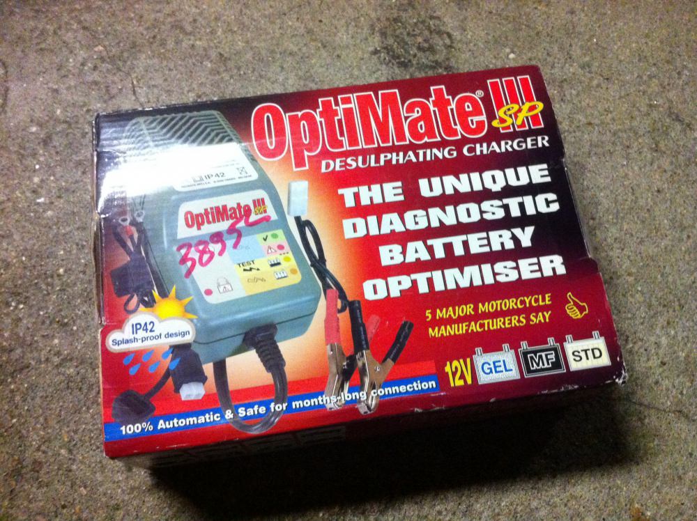

Combien coute un chargeur pour nos belles ?
Il existe des maintiens en charge solaire.
Pour ma part j'ai un norauto à 20 €. Après il y a plus cher, certains effectue des cycles charges décharges pour améliorer la durée de vie la batterie.
Après tout dépend, de l'age de ta batterie, si elle a plus de 6-7 ans, c'est qu'il est temps.
Madame a eu le cas aussi y'a 15 jours, du coup a cause du froid, un coup de charge et problème réglé.
Pour info, j'ai pris celui ci : https://www.amazon.fr/gp/product/B00ARU3M5S/ref=ox_sc_act_title_2?ie=UTF8&psc=1&smid=A1X6FK5RDHNB96
mais un truc a 15-20 balles pourra faire l'affaire.
Tu as un tuto sur le forum qui traine, avec une review du bousin

J'ai pris le même il y a 3 semaines suite à la lecture du forum. Il est très bien depuis que j'ai fait la régénération de batterie plus de message d'alerte. Pourvu que ça dure!
Merci pour vos reponses il faut charger combien de temps en moyenne ? il me semble avoir un chargeur celui de ma moto qui etait compatible auto... je vais regarder !

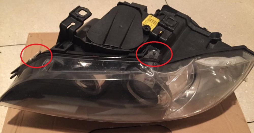

 La vitre de nos M3 est démontable ? d'après cette photo il semble que oui ?
Savez vous comment c'est fixé dessous ?

Alors méfiance avec le bloc optique.
C'est très probablement collé, en plus d'être clipsé.
J'ai eu le problème avec mes phares de E39 ph2, qui étaient sur le principe du clispé collé alors que ph1 c'était juste clipsé. Je m'en suis sorti avec des lampes à infrarouge chez mon copain carrossier, pour chauffer l'ensemble du phare à la limite du brûlant pour ramollir la colle, et petit à petit j'ai pu retirer le polycarbonate en manipulant sous la lampe pour garder le tout à température. Dans mon cas, c'est la petite rotule qui gère la hauteur du phare qui était pétée à l'intérieur, donc démontage obligatoire pour une pièce à 5€ et éviter ainsi de passer par la case SAV béhème et un bloc phare à 400€ pièce.
Pour le remontage idem : j'ai mis les morceaux à chauffer, puis quand la colle est devenue bien filante et pâteuse, on reclipse le tout, toujours au chaud, et surtout on laisse refroidir progressivement en éloignant la lampe petit à petit.
Il faut prendre un peu de temps pour retirer tous les périphériques sur le bloc qui pourraient ne pas aimer le coup de chaud avant de jouer à ça.

Merci pour ta précision car c'est le seul moyen de virer cette toile d'araignée !
C'est même sur que c'est collé, generalement quand tu modifies, les gens passent leurs feux au four :D
