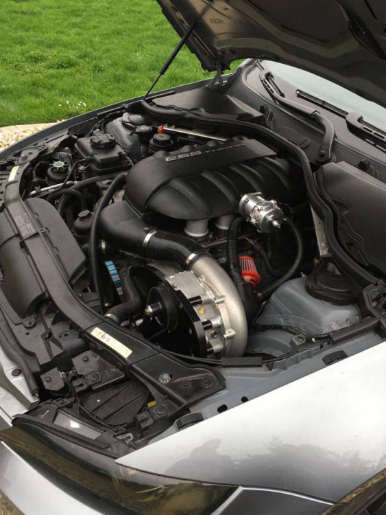

Photos leur de la première sortie de l'atelier...:nickel8:
Ca promet! ;)
ah oui quand même c 'est beau ca passe juste sous le capot !
Super boulot :nickel8:
Elle doit être transfigurée avec un compresseur,ça doit vraiment envoyer :lover:
Y'a pas à dire ESS fait des très beaux kits, ça s'intègre parfaitement bien. Bravo pour la qualité de ton montage :nickel8:
Sinon j'ai hâte que tout cela soit peaufiné  (après changement des coussinets) pour connaitre tes impressions. :D
Il y a 17 heures, aramis a dit :
Ca promet! ;)
Oh que OUI...!!!!!!!
Il y a 8 heures, Filou a dit :
C'est pile poile sous le capot..!!!
