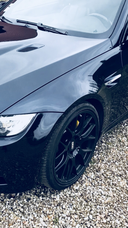

Je travail actuellement sur le chassie.
Au programme,
-combiné fileté Bilstein PSS10 B16 modifié ( Ressort 60mm sur roulements) .!
-Coupelle de réglage amortisseur avant KW clubsport
- Barre anti-roulis avant / arrière H&R
- Biellettes barres anti-roulis réglable
- Tirants arrière réglable
-Étriers avant StopTech sur disque 380mm flottant M4.
A suivre cette hiver, Jantes APEX en 18" avec pneus Nankang AR-1 ou R888R.
Voila pour le moment.
Je vous publie quelques photos de l'avancement.

Belles modifications, c'est quoi l'interet technique de la modification des amortisseurs que tu as faite?
Il y a 1 heure, aramis a dit :
Merci,
L’intérêt de convertir les amortisseurs avant en diamètre 60mm au niveau des ressorts, la possibilité de changer de dureté de ressort / longueur / etcc facilement.
Et l'autre point, si tu lui colle un bon carrossage, avec les ressorts d'origine Bilstein, style OEM, arriver a un stade le ressort tape dans la caisse.
Donc j'ai préférer faire les choses bien des le début pour ne pas revenir dessus par la suite. ;)
Ok c'est clair, tu as taillé toi même la coupelle superieure dans un bloc d'alu?
il y a 25 minutes, aramis a dit :
Oui dans du bloc d'aluminium 7075T6. ;)
Actuellement je suis sur les plans pour fabriquer moi même les tirants arrière et biellettes réglable avant.
J'ai le matos pour donc a voir..!

Bonsoir,
Je vous apporte quelques nouvelles du montage.
Pour les amortisseurs avant, obliger de revoir le montage, ça n'allait pas.!
Donc remplacement de pièces, nouveaux ressorts, nouvelles cales.
Pour le freinages avant, réception des pièces dans quelques semaines, le Covid aide pas pour l'expédition / réception de la marchandise..!!!!
La suite prochainement. ;)

Bonsoir,
Suite au démontage complet des étriers pour réflexion / peinture époxy rouge
Après quelques jours, récupération de éléments.!
Remontage en cours.
Hâte de voir tout ça monter sur la m3k 😍👍
Il y a 8 heures, Goethe27 a dit :
Ça commence a prend forme tranquillement.. :smile:
Cela prend forme doucement..!
Il reste plus que la purge de freins, et roule. :)
