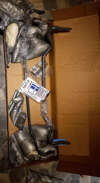

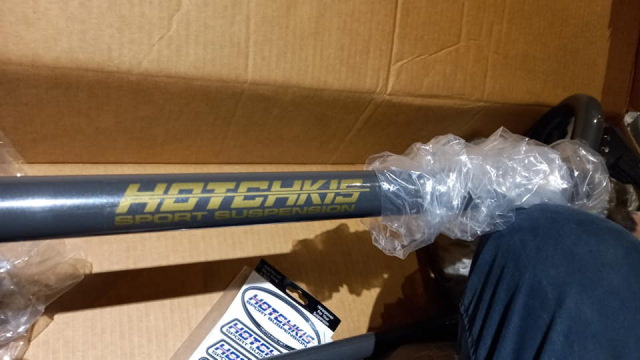

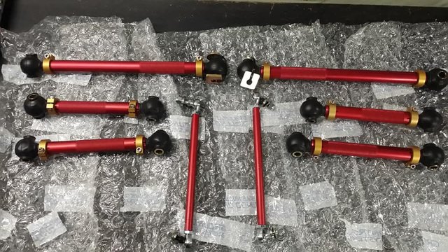

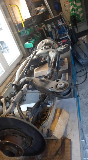

Lundi atelier sur la ///.
Fabrication de biellettes barre stabilisatrice arriere.
Remontage du berceau / barre stabilisatrice hot / bras GC.
Usinages bague de centrage pour les barre GC..
La suite prochainement.

Le projet prend forme tranquillement.. :)
Je travail dessus entre deux. Quand j'arrive a trouver un peu de temps de libre pour ce projet..😉
Je vais bloquer sur l'avancement par manque de pièces qui sont pas disponible chez le fournisseur..!!!
Ca prend forme tranquillement...
