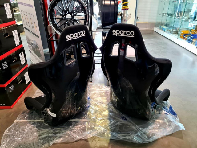

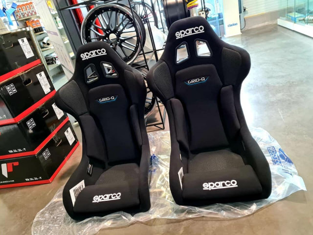

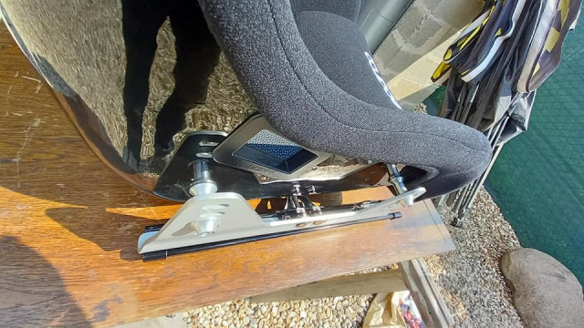

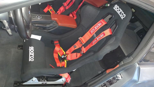

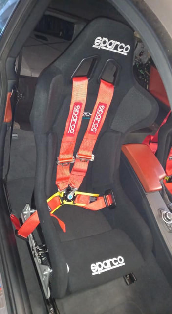

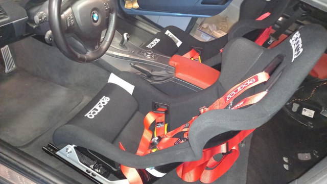

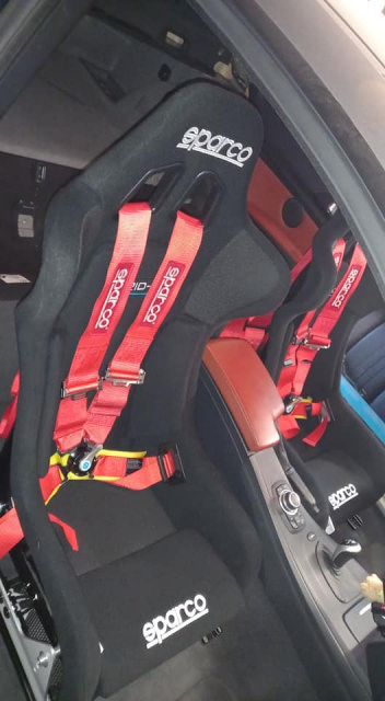

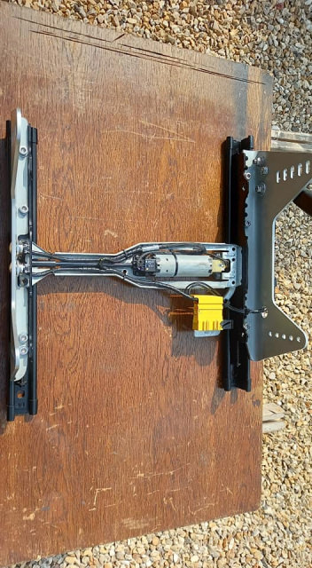

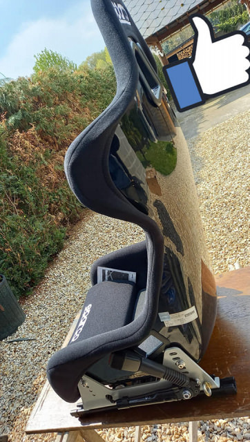

Je vous balance quelques nouvelles à la va-vite..!! ^^
J'ai récup mes nouveaux sièges baquets pour la ///M depuis un p'tit moment.
Comme je suis a chaque fois compliquée, je voulais garder le système de glissière d'origine pour conserver le moteur électrique avant / arrière des sièges OEM E92.
Donc achat des sièges avant OEM sur le bon coin de E92, dépouillage complet pour garder juste les glissières, faisceaux pour les deux glissière maison avec bouton poussoir posé sur les support de baquets, cale sur mesure, etccc. Bref de la fabrication maison, mais j'avais pas le choix.
Enfin, fini le blabla, place au photos.
La suite au prochain épisode.. ( donc sous peu..!.)

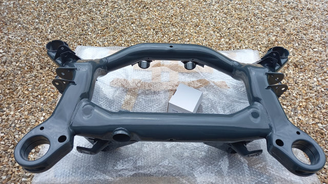

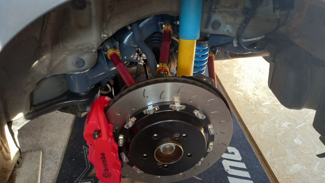

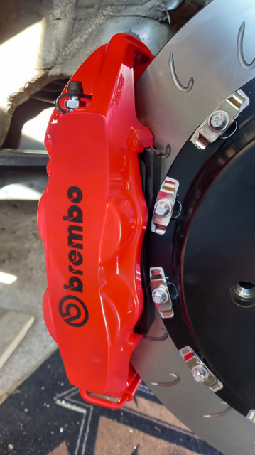

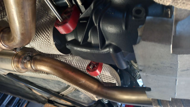

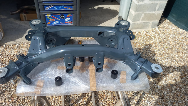

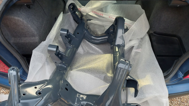

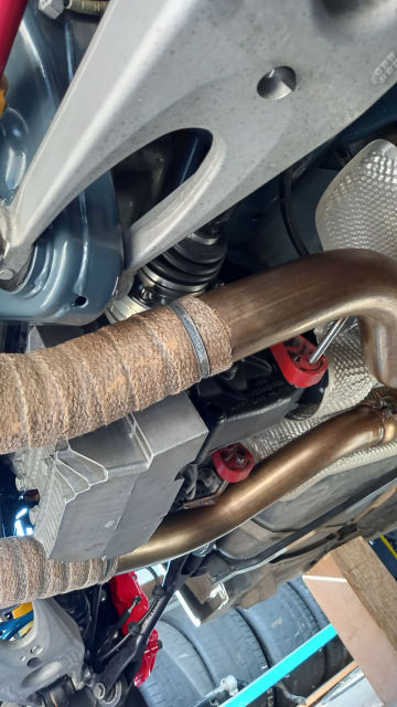

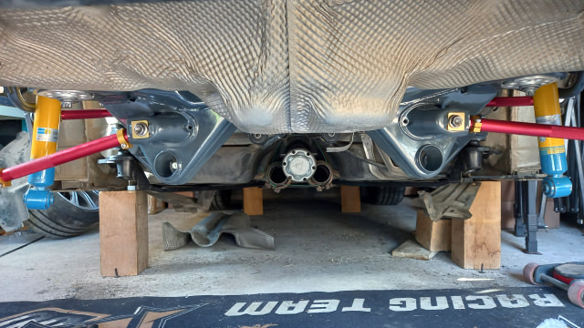

On continue dans la lancée.
Berceau arriere récupéré ( peinture epoxy.)
Début du montage des SB Millway...!!!
Dans l'attente des autres SB powerflex black.

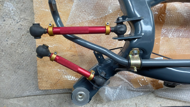

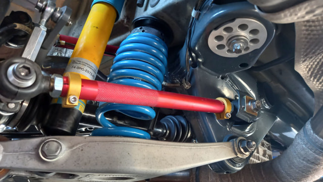

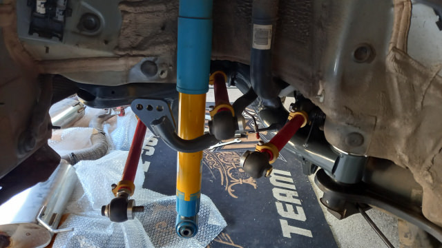

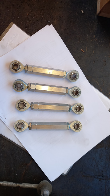

comment_1069124

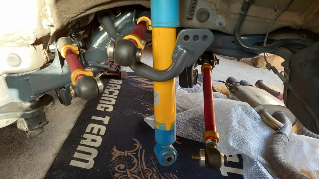

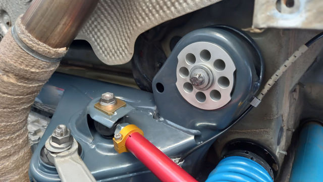

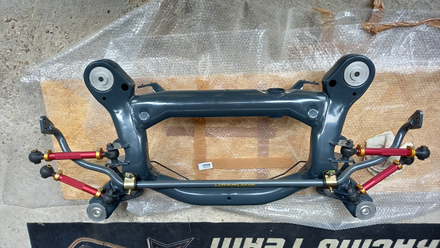

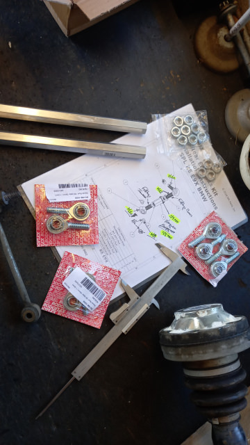

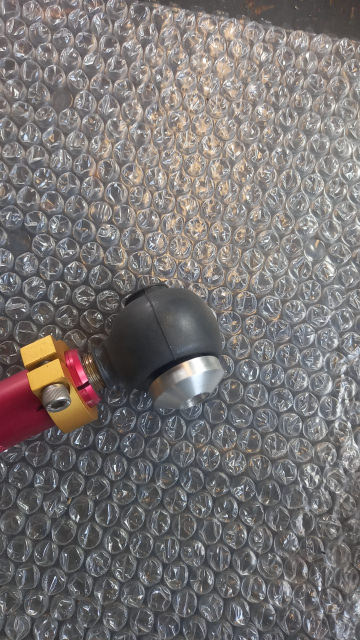

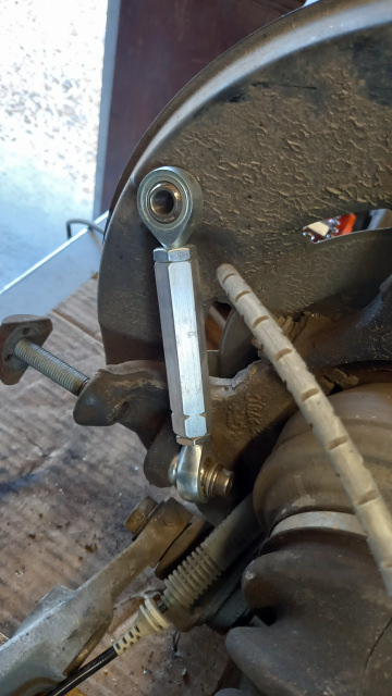

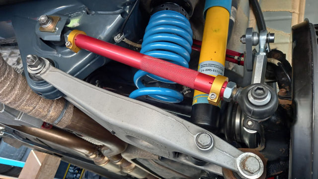

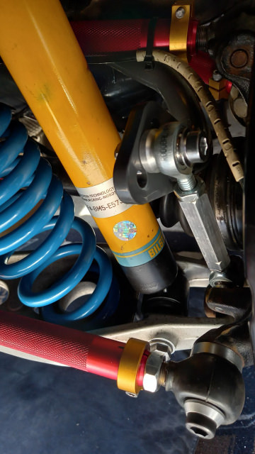

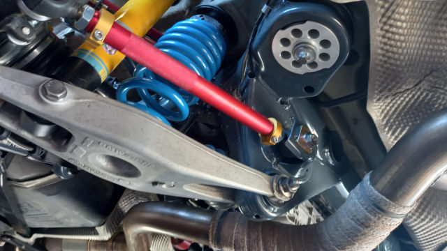

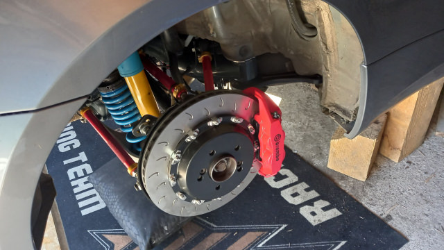

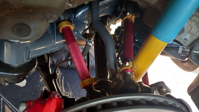

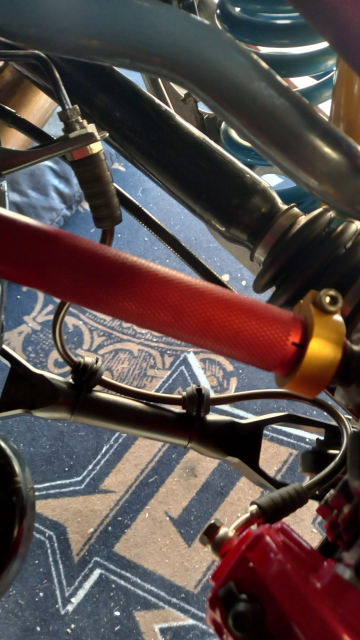

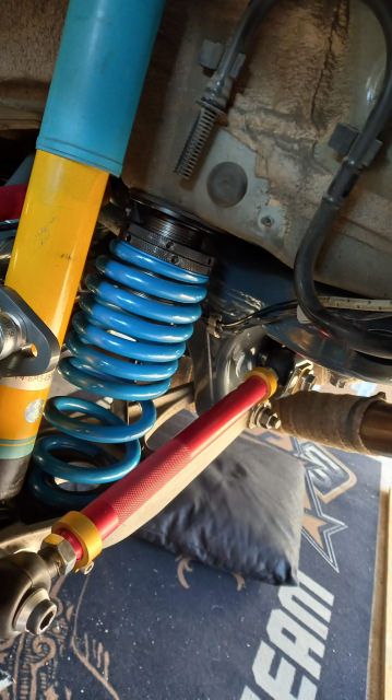

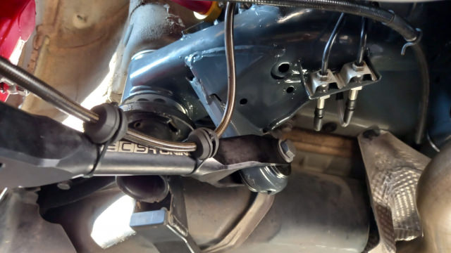

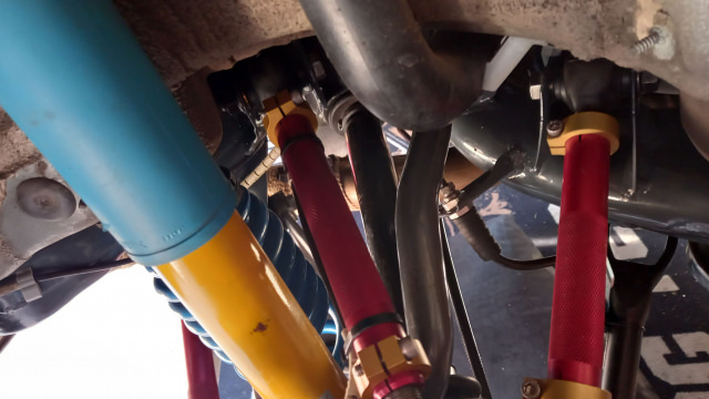

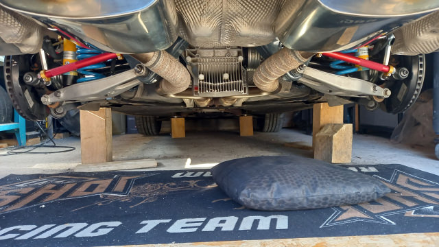

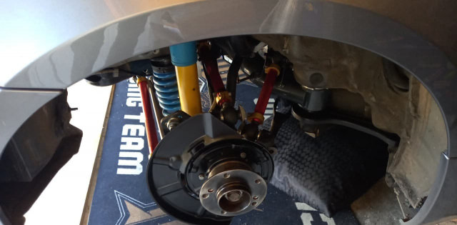

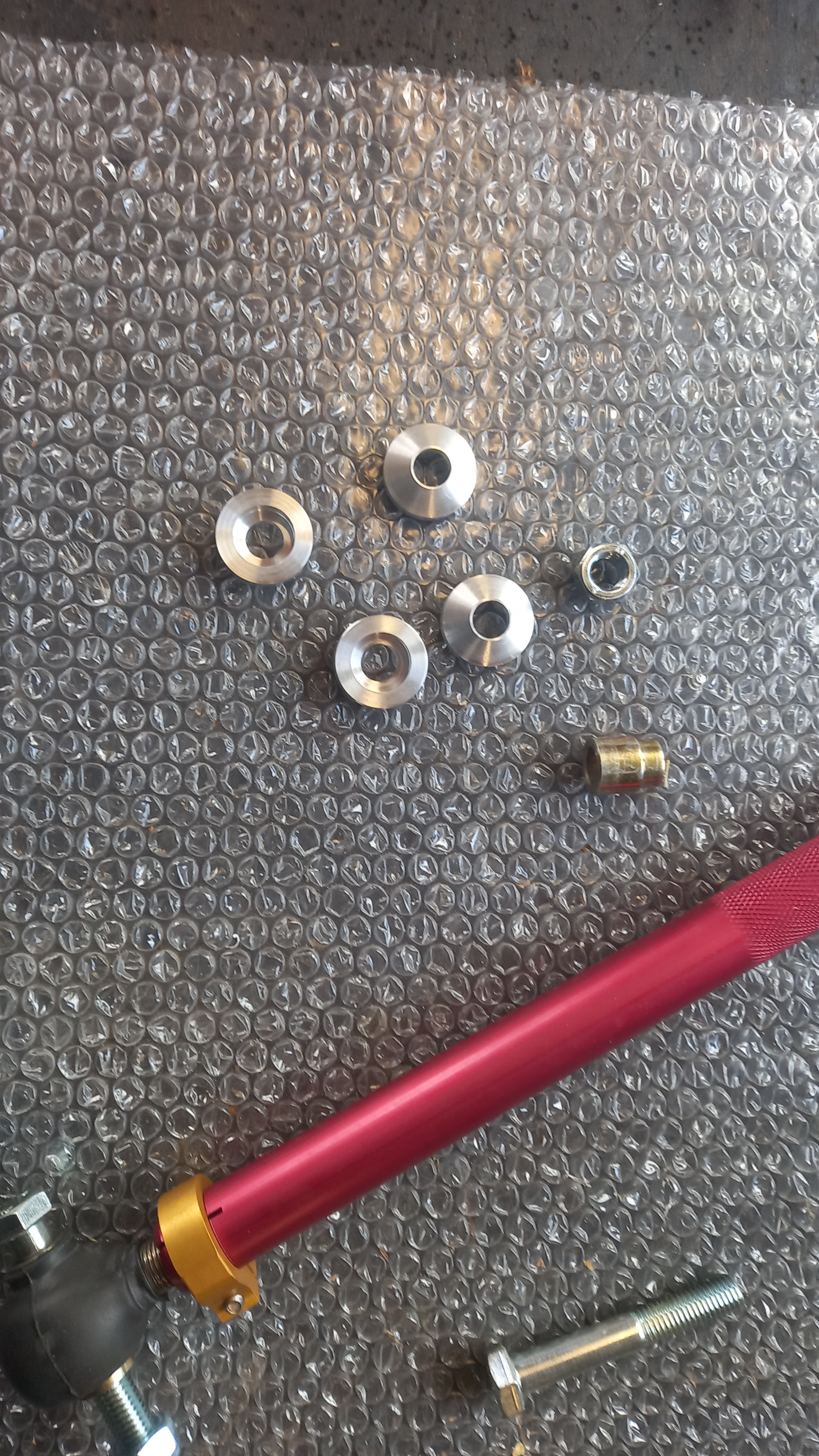

Lundi atelier sur la ///.
Fabrication de biellettes barre stabilisatrice arriere.
Remontage du berceau / barre stabilisatrice hot / bras GC.
Usinages bague de centrage pour les barre GC..
La suite prochainement.

comment_1069153
Il y a 13 heures, pepito76 a dit :
20210517_192306.thumb.jpg.832f66fc63247cb35af88fba25fe79b2.jpg20210425_111031.thumb.jpg.e55efc7a5eb925e38dc223d942c7f13c.jpg
Toujours au top, toujours bien affutée, toujours des pièces utiles et parfait pour la M, superbe tafff j'adore tu me fait baver 😋
