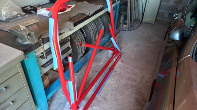

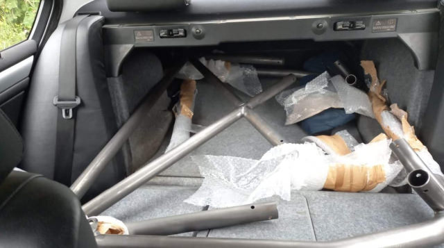

Merci @Nakamiki :) 👍

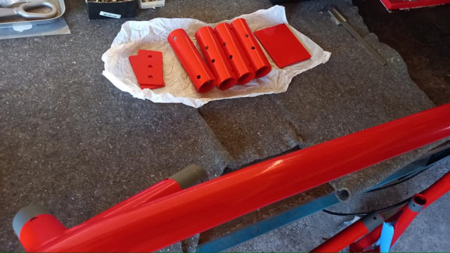

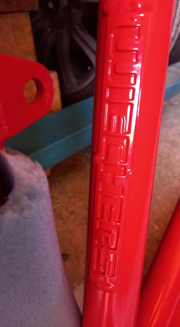

Pas si simple que ça le montage, surtout quand tu est seul a monté l'arceau....C'était drôle. 😄

Félicitations pour l'intégration de l'arceau, surtout avec la sellerie d'origine et les découpes associées.
Et chapeau pour le montage seul, je l'avais fait sur mon Ex, et j'ai eu quelques suées.

Merci @I_KnOw
Pour la sellerie au début je ne voulais pas faire les découpes, mais voir les câblages cela me déranger.
J'ai bien fais, cela finit bien l'ensemble et donne un petit coté sobre. ( Bon cela reste juste de la finition lol.)
Pour le montage seul de l'arceau, c'était comment dire.. ""Drôle"".. j'ai eu des moments de solitude.. 😄 😄
