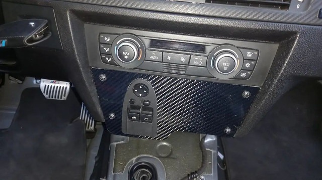

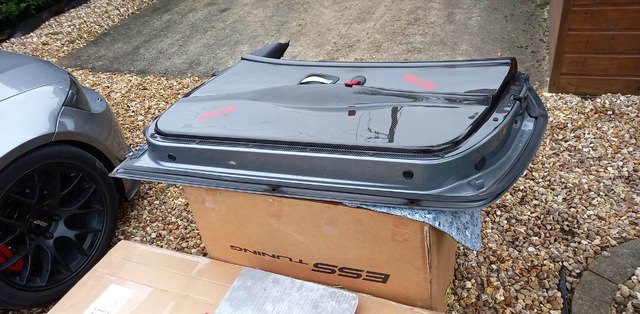

I_KnOw Posté(e) le 14 décembre 2022 Signaler Partager Posté(e) le 14 décembre 2022 rien à voir, mais en voyant la photo de tes panneaux de porte, tu as calé où tes boutons lève vitre de ce fait ? Lien vers le commentaire Partager sur d’autres sites Plus d'options de partage...

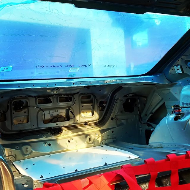

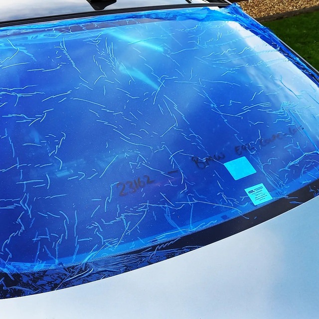

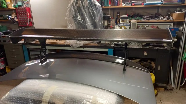

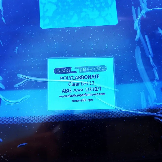

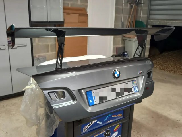

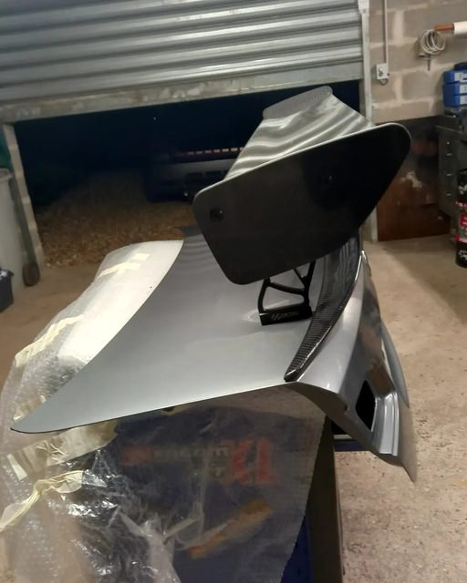

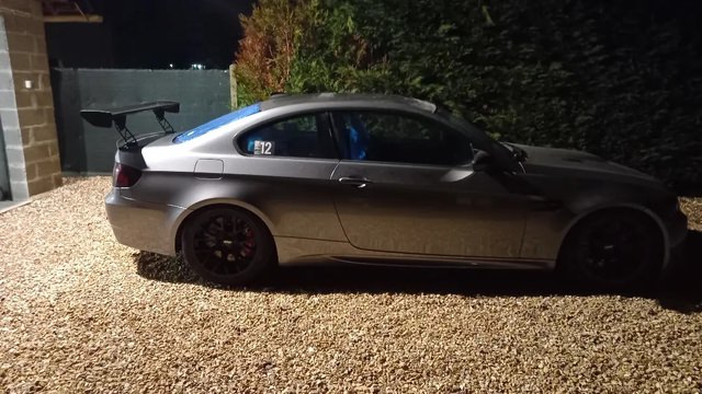

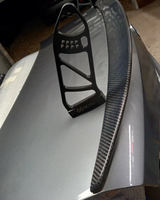

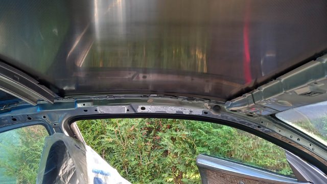

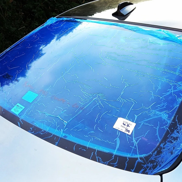

pepito76 Posté(e) le 14 décembre 2022 Auteur Signaler Partager Posté(e) le 14 décembre 2022 Weekend dernier, montages de quelques pièces. Rien de très transcendant. Pose lunette arrière polycarbonate 4mm de chez Plastics4performance, et pose de l'aileron carbone modèle GT4 de chez carbonproduction.de Place aux photos.. 1 2 Lien vers le commentaire Partager sur d’autres sites Plus d'options de partage...
pepito76 Posté(e) le 14 décembre 2022 Auteur Signaler Partager Posté(e) le 14 décembre 2022 1 4 Lien vers le commentaire Partager sur d’autres sites Plus d'options de partage...
I_KnOw Posté(e) le 14 décembre 2022 Signaler Partager Posté(e) le 14 décembre 2022 Ah ouais t'es chaud !! un gros gain ce changement de lunette ? le but recherché est la réduction de masse j'imagine. Lien vers le commentaire Partager sur d’autres sites Plus d'options de partage...
pepito76 Posté(e) le 14 décembre 2022 Auteur Signaler Partager Posté(e) le 14 décembre 2022 il y a 3 minutes, I_KnOw a dit : rien à voir, mais en voyant la photo de tes panneaux de porte, tu as calé où tes boutons lève vitre de ce fait ? Tien une photo mon grand, 3 Lien vers le commentaire Partager sur d’autres sites Plus d'options de partage...
pepito76 Posté(e) le 14 décembre 2022 Auteur Signaler Partager Posté(e) le 14 décembre 2022 il y a une heure, I_KnOw a dit : Ah ouais t'es chaud !! un gros gain ce changement de lunette ? le but recherché est la réduction de masse j'imagine. Oui un gros gain de poids avec la lunette en polycarbonate. 😉 1 Lien vers le commentaire Partager sur d’autres sites Plus d'options de partage...
Goethe27 Posté(e) le 14 décembre 2022 Signaler Partager Posté(e) le 14 décembre 2022 il y a une heure, pepito76 a dit : Magnifique mon pote vivement les feu phase 2 lol 🤭 1 Lien vers le commentaire Partager sur d’autres sites Plus d'options de partage...
Bimmer Posté(e) le 14 décembre 2022 Signaler Partager Posté(e) le 14 décembre 2022 il y a 23 minutes, pepito76 a dit : Tien une photo mon grand, Sympa la bidouille. 👍 1 Lien vers le commentaire Partager sur d’autres sites Plus d'options de partage...

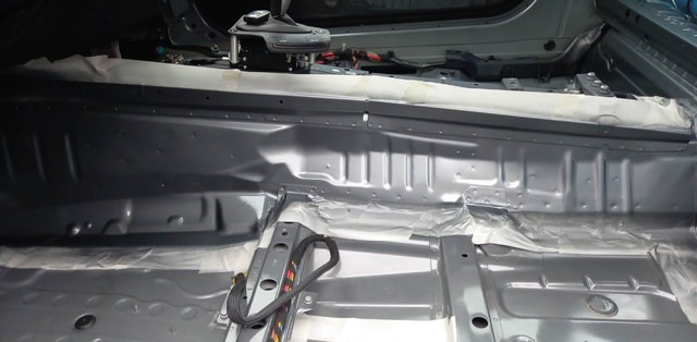

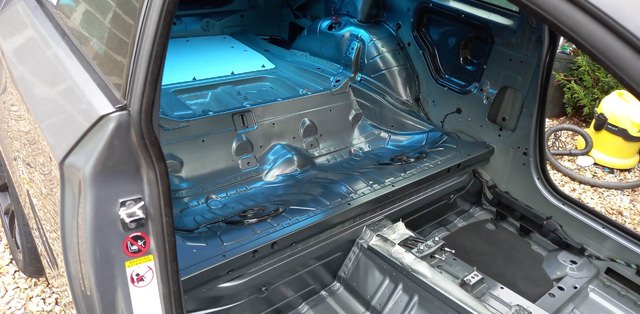

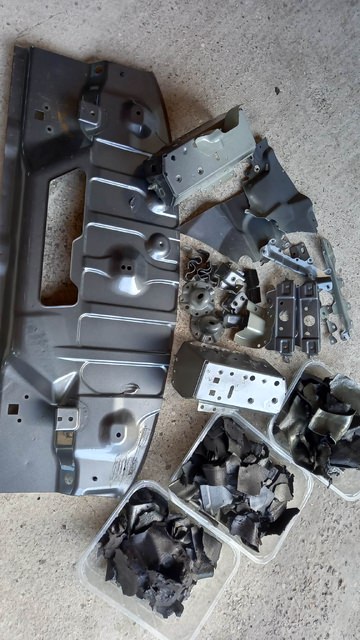

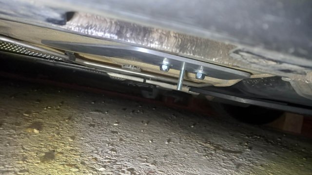

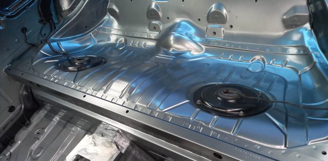

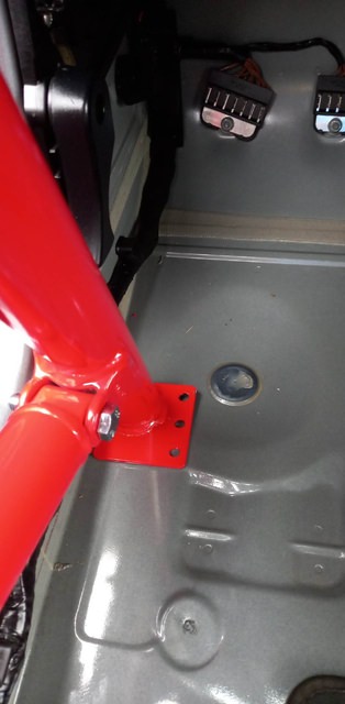

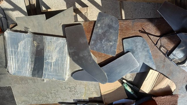

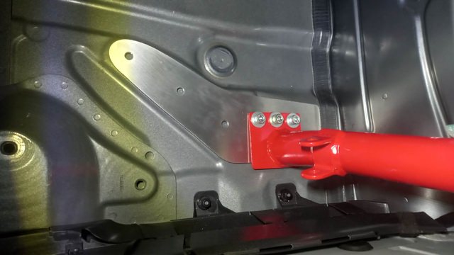

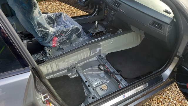

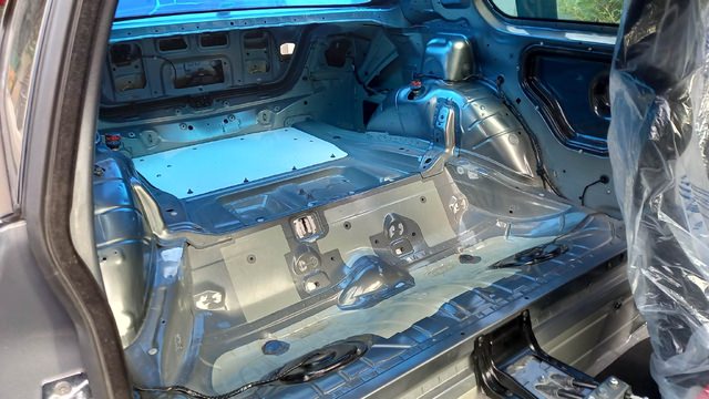

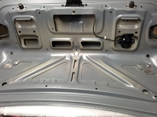

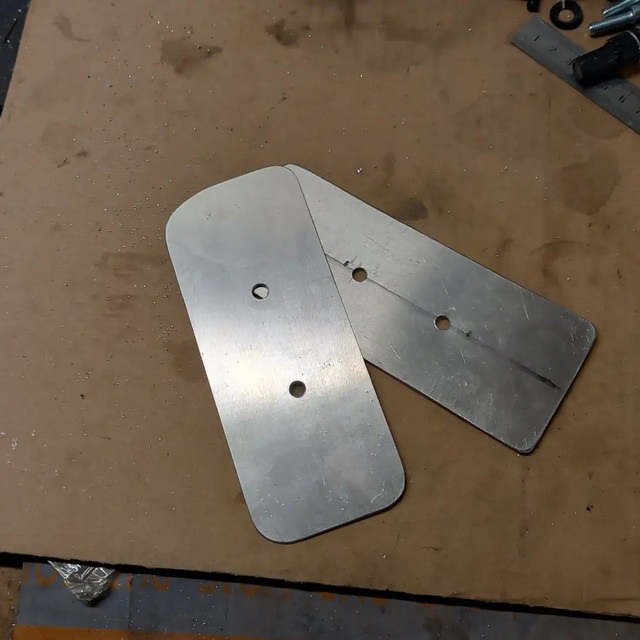

pepito76 Posté(e) le 9 février 2023 Auteur Signaler Partager Posté(e) le 9 février 2023 J'apporte des nouvelles au sujet.. Ces dernier temps, beaucoup de modifications sur la ///M. Et avec ça, saison approche a grand pas, il faut charbonné pour être OP. -Suppressions des fixations inutiles / goudrons -Coup de propre, peintures -Début du montage de l'arceau, avec fabrications de plaques sandwich pour plus de surfaces d'appuis ! Prochaine étape, montage avant de l'arceau, encore quelques bricoles.. ( Marche pieds carbone, remontages, finitions.) 7 1 Lien vers le commentaire Partager sur d’autres sites Plus d'options de partage...
pepito76 Posté(e) le 9 février 2023 Auteur Signaler Partager Posté(e) le 9 février 2023 2 7 1 Lien vers le commentaire Partager sur d’autres sites Plus d'options de partage...
Gabs94 Posté(e) le 9 février 2023 Signaler Partager Posté(e) le 9 février 2023 Toujours aussi chirurgical par ici. Bienvenu au bloc opératoire. N'oubliez pas vos masques pour monter dans la M3 sous assistance respiratoire ! Féloches. Hâte que tu m'emmène pour un petit tour de ring à nouveau 😄 1 Lien vers le commentaire Partager sur d’autres sites Plus d'options de partage...
I_KnOw Posté(e) le 9 février 2023 Signaler Partager Posté(e) le 9 février 2023 Y a dû y avoir dû décapeur thermique par ici Et usage de dégraissant. C'est clean. Bravo Lien vers le commentaire Partager sur d’autres sites Plus d'options de partage...
pepito76 Posté(e) le 9 février 2023 Auteur Signaler Partager Posté(e) le 9 février 2023 il y a 53 minutes, Gabs94 a dit : Toujours aussi chirurgical par ici. Bienvenu au bloc opératoire. N'oubliez pas vos masques pour monter dans la M3 sous assistance respiratoire ! Féloches. Hâte que tu m'emmène pour un petit tour de ring à nouveau 😄 Merci Gab pour ton point de vue sur le travail réalisé sur la ///M Pour un tour de Ring, avec plaisir.. Dans tous les cas cette année je compte y aller plusieurs fois..;) il y a 20 minutes, I_KnOw a dit : Y a dû y avoir dû décapeur thermique par ici Et usage de dégraissant. C'est clean. Bravo Oui le décapeur a tourné a plein régime.. hahaha Pour l'usage du nettoyant frein, je n'ai pas usé beaucoup de bombes. Cela ma surpris. J'ai plus galéré a virer la colle du plafonnier sur le carbone.. une vrai M**de..Grrrr Clean... Oui, pour le moment je suis content du rendu..;) 1 2 Lien vers le commentaire Partager sur d’autres sites Plus d'options de partage...

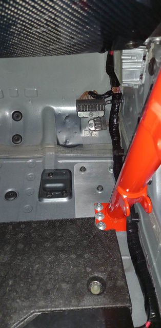

Gatouille Posté(e) le 9 février 2023 Signaler Partager Posté(e) le 9 février 2023 Bravo ce travail me rappelle quelque chose.... C'est vraiment ingrat le goudron selon comme il se comporte la température etc.... 3 jours à deux avec mon fils. C'est bien les contreplaques, pour la petite histoire l'idéal est qu'elles fassent 121 cm2 mini pour les normes FIA si un jour on veut un passeport. Pour les 3 vis de pied d'arceau minimum 60° entre elles aussi pour la norme et pas de câbles + entre les arceaux et l'extérieur de la coque pour éviter un pincement et un début d'incendie (en cas de crash). C'est du travail remarquable sur toute l'auto bravo ! 1 Lien vers le commentaire Partager sur d’autres sites Plus d'options de partage...
pepito76 Posté(e) le 9 février 2023 Auteur Signaler Partager Posté(e) le 9 février 2023 Il y a 1 heure, Gatouille a dit : Bravo ce travail me rappelle quelque chose.... C'est vraiment ingrat le goudron selon comme il se comporte la température etc.... 3 jours à deux avec mon fils. C'est bien les contreplaques, pour la petite histoire l'idéal est qu'elles fassent 121 cm2 mini pour les normes FIA si un jour on veut un passeport. Pour les 3 vis de pied d'arceau minimum 60° entre elles aussi pour la norme et pas de câbles + entre les arceaux et l'extérieur de la coque pour éviter un pincement et un début d'incendie (en cas de crash). C'est du travail remarquable sur toute l'auto bravo ! Merci pour ton commentaire @Gatouille Le goudrons j'ai retiré l'ensemble en 4heures, j'ai trouvé la technique pour le retirer rapidement et facilement..:) Pour la colle du goudrons en 2h c'était bâclé.! La colle plafonnier, une autre histoire, une après midi avec la colle qui te coule dessus, pffff une catastrophe.. Intéressent pour les normes FIA. Le câble "+" qui passe sous la voiture, je les passé autrement pour qui sois éloigné des fixations et toutes autres corps qui peux le sectionné en cas de sorties de piste..:) Lien vers le commentaire Partager sur d’autres sites Plus d'options de partage...

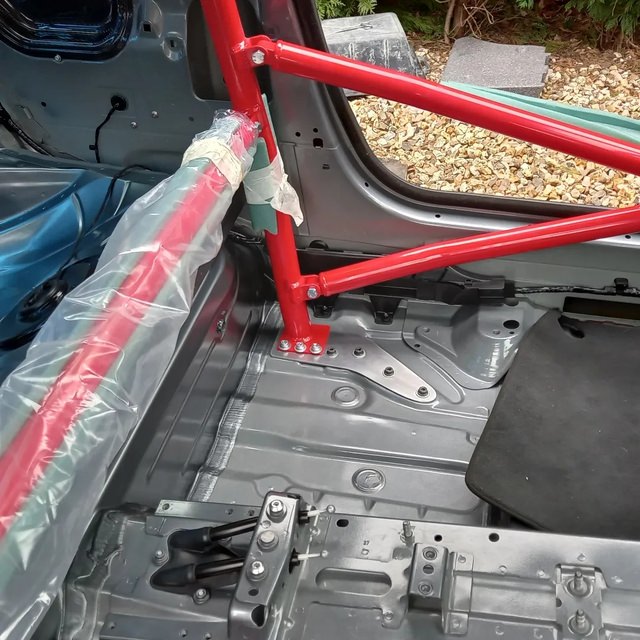

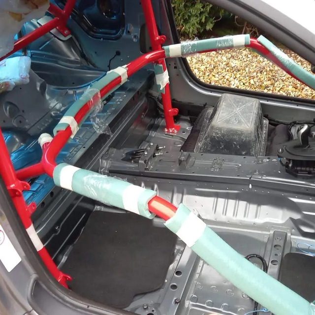

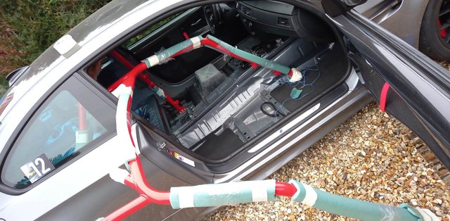

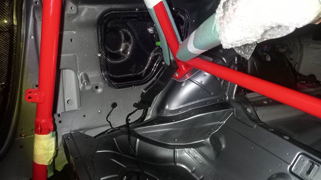

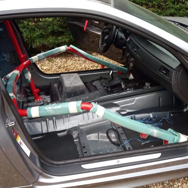

pepito76 Posté(e) le 16 février 2023 Auteur Signaler Partager Posté(e) le 16 février 2023 Montage arceau terminé..!!! On passe a la suite. 3 5 Lien vers le commentaire Partager sur d’autres sites Plus d'options de partage...
krouny Posté(e) le 16 février 2023 Signaler Partager Posté(e) le 16 février 2023 (modifié) Roh le Merdier mais c est boooooo rouler avec les mousses ça doit être handicapant non 😜 Modifié le 16 février 2023 par krouny 1 Lien vers le commentaire Partager sur d’autres sites Plus d'options de partage...
pepito76 Posté(e) le 16 février 2023 Auteur Signaler Partager Posté(e) le 16 février 2023 Il y a 1 heure, krouny a dit : Roh le Merdier mais c est boooooo rouler avec les mousses ça doit être handicapant non 😜 Oui le merdier a monter seul... Mais le résultat final....... j'adore !! LoL, effectivement, il faut que je vire les mousses et coup de propre sur les tubes.. Lien vers le commentaire Partager sur d’autres sites Plus d'options de partage...
