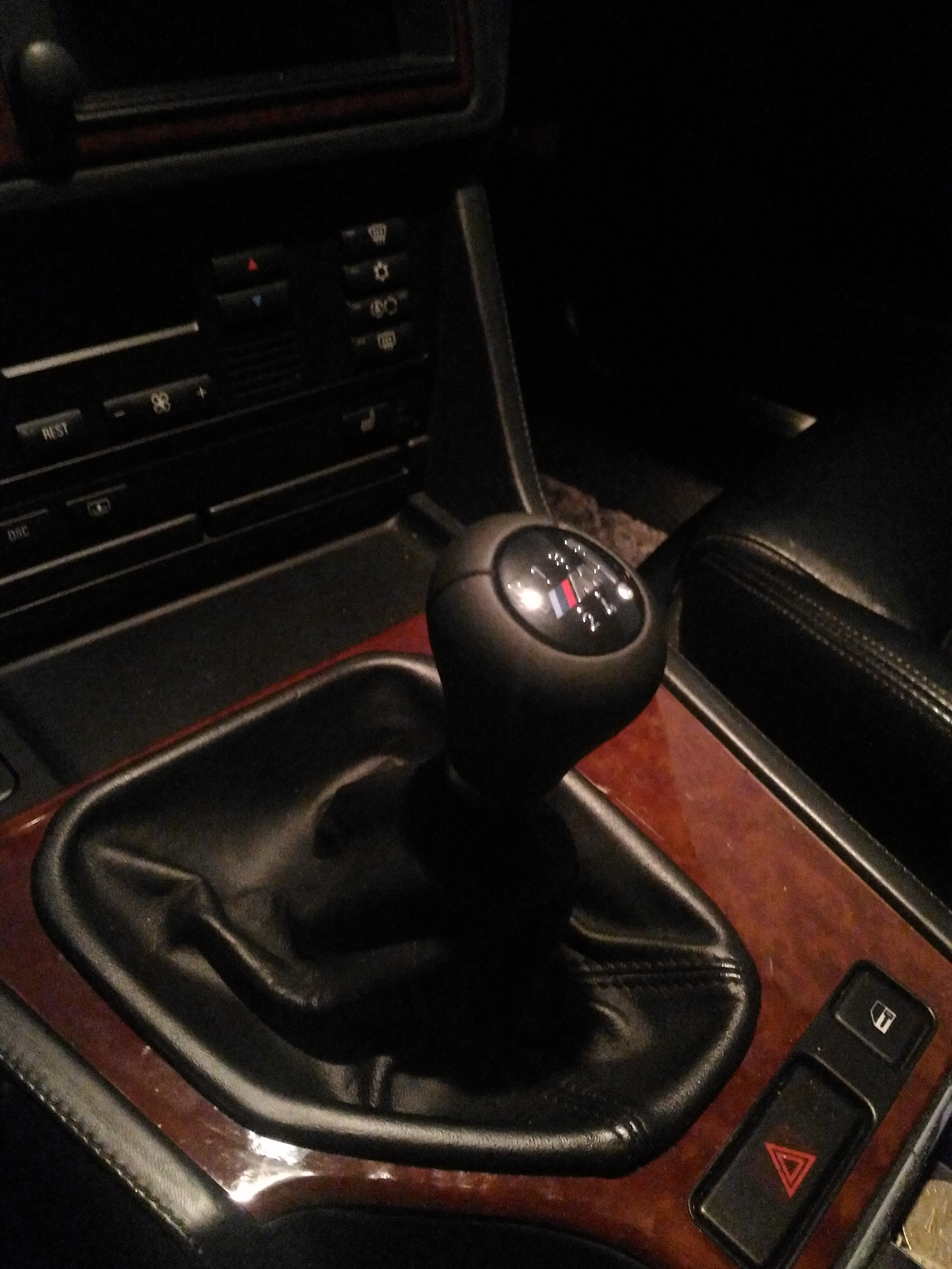

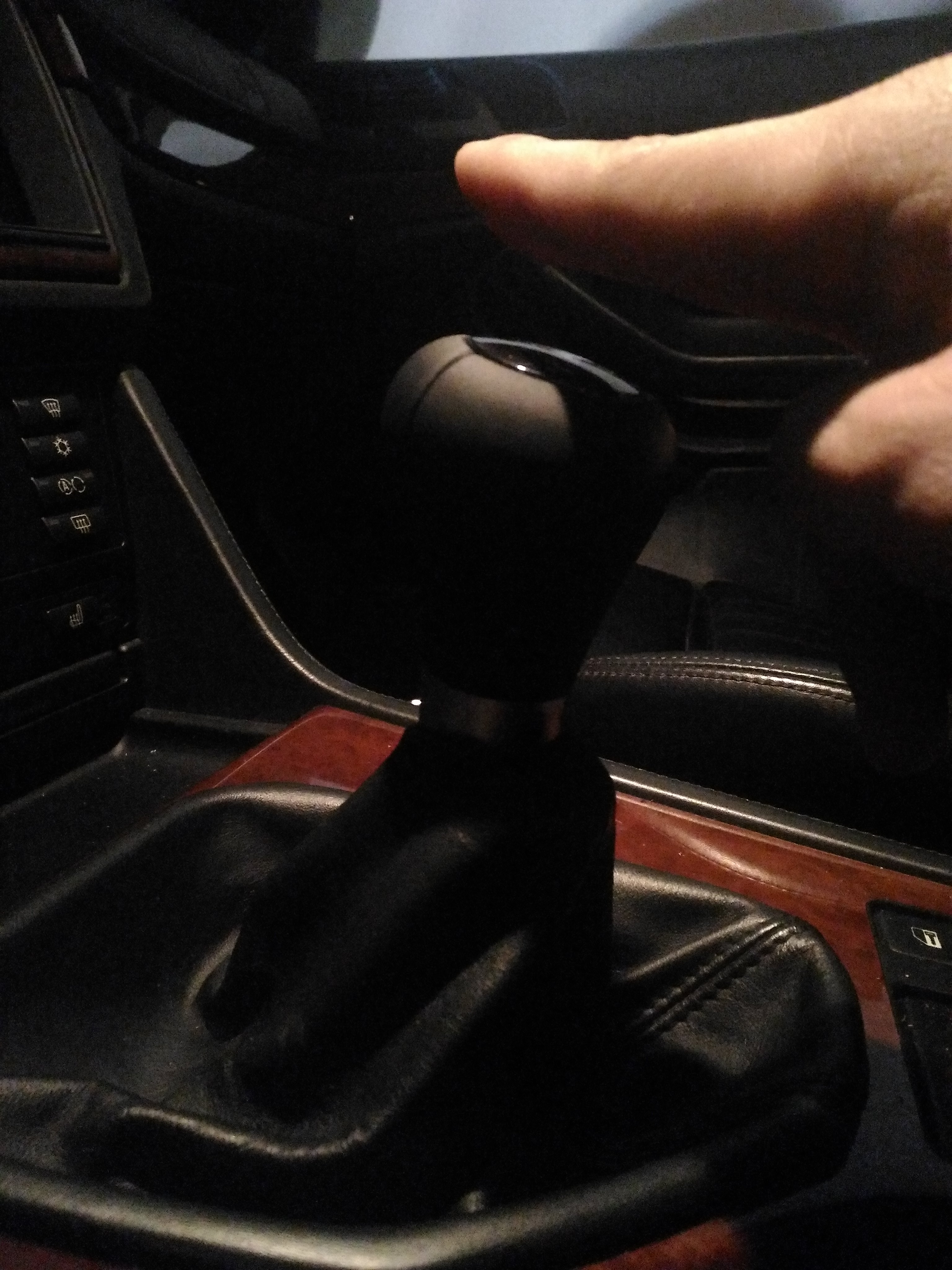

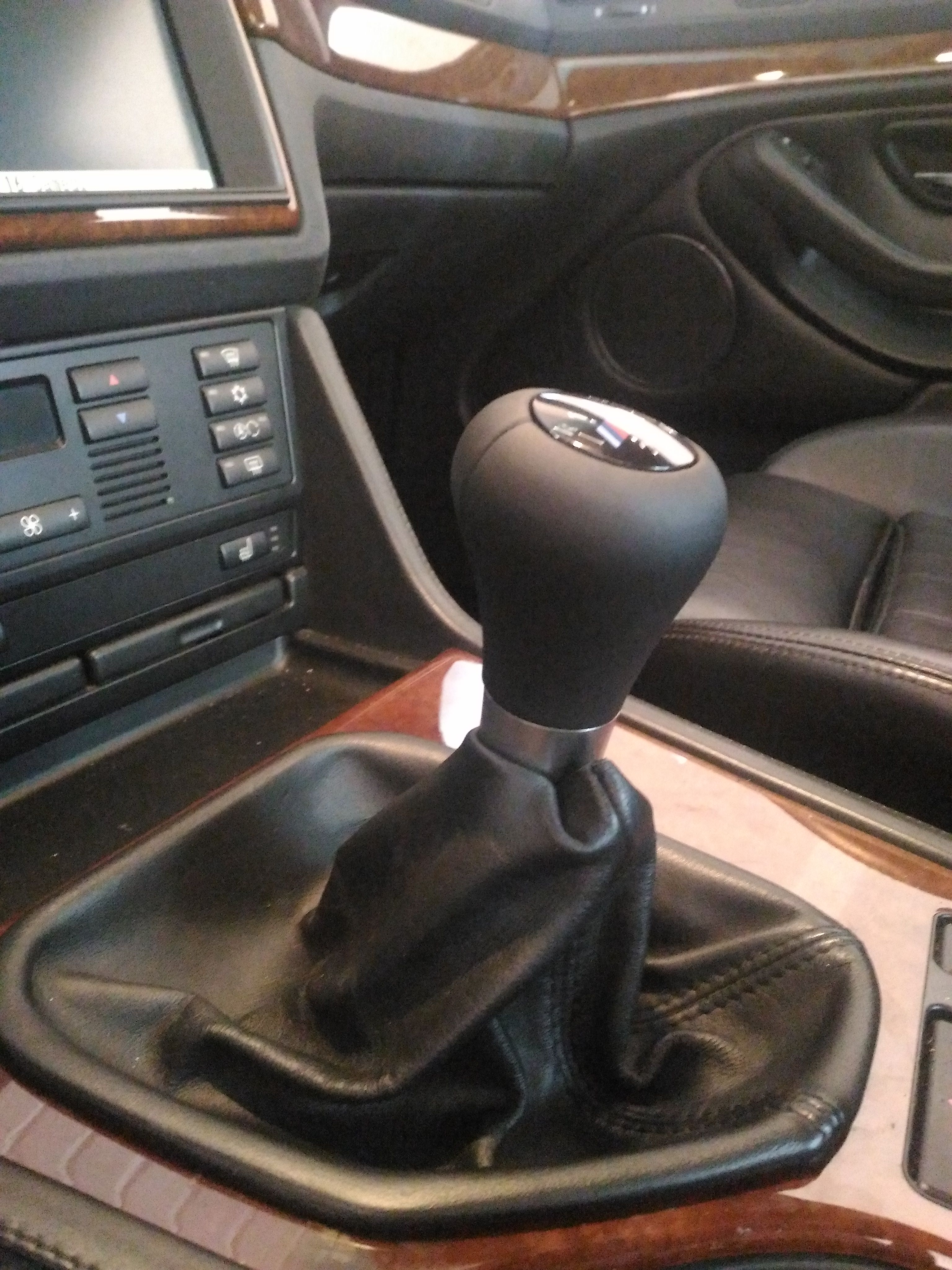

Hello, je te poste 2/3 photos ! C'est tout simplement GENIAL. je passe d'un levier de bus scolaire tout flou et au contact bois pas super gratifiant (d'où le pommeau cuir lesté du Z4M) à un levier raccourci au total de 3 cms environ, en cuir à la forme super agréable, et dont 100% du jeu a été supprimé. Pour un peu j'ai l'impression de conduire une autre voiture, plus sportive et virile, vu qu'il faut plus d'effort pour rentrer les vitesses dû à un effet de levier moins prononcé.
Vraiment je vous le conseille, l'association éléments de tringlerie neufs en téflon + levier plus court + pommeau cuir lesté et plus court = le panard !. Dans nos voitures manuelles une grande partie de la sensation mécanique réside dans les changements de rapports, quand cet aspect est amélioré, c'est toute l'expérience M5 qui est renouvelée.
Concernant la MO, il m'a compté 7h à 35€ de l'h pour l'opération + flector neuf, et il a fallu tout de même déposer la ligne pour avoir l'accès. Quand à moi j'avais dépensé dans les 280$ USD il me semble pour le kit complet de réfection + pommeau + levier de 545i neuf BMW.
Vraiment je vous le conseille, vous me remercierez plus tard :).

Je viens de récupérer la M5 avec la modification du levier de vitesse. Ca change ! les changements de vitesse sont bien plus rapide et vont mieux à la voiture. Si vous voulez faire une petite upgrade à votre M5 allez y !
