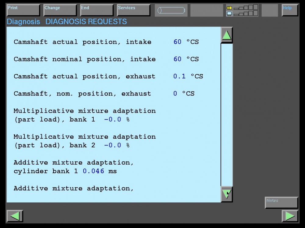

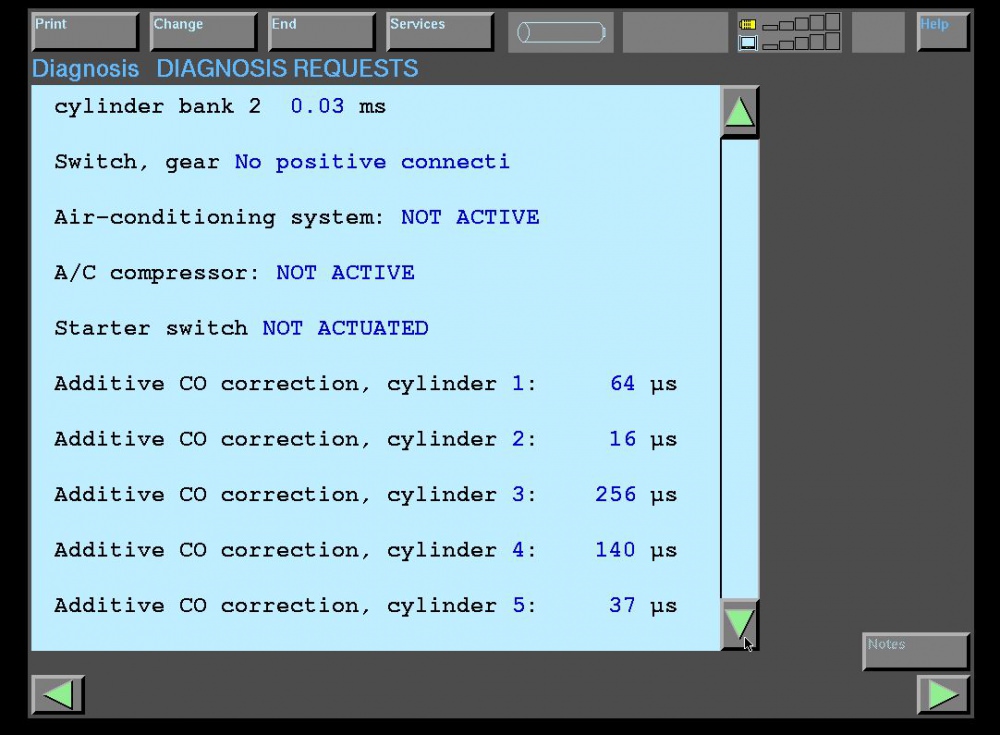

Les infos au dessus sont erronées ... tout marche parfaitement chez moi. Sûrement dû à une mauvaise installation, mauvais matériel ou autre ..
comment_808211
  Le 18/10/2016 à 15:09, non@me a dit :
T'a un cable Usb  et t'utilise le DIS ? et tu va dans le boite DME et quand tu fait interrogation d'etat en direct, tu as toute les valeur qui bougent ?
Ca m'etonnerais !
comment_808220
  Le 19/10/2016 à 19:06, -Antoine- a dit :
Ca m'etonnerais !
Je devrais regarder si je peux le faire dans DIS aussi, tu me fais hésiter maintenant ! J'utilise plus souvent INPA pour la rapidité, ça m'évite de lancer une machine virtuelle ...
Ici lecture en live des valeurs des sondes, moteur tournant à 2300 tours.. ça marche comme il faut
Et oui, câble relié au port USB

comment_808222
Ahhhhhhhh mais voila INPA
LOL
Rien a voir le DIS
Ca aide mais c'est vraiment legé.....
Si ca te conviens tant mieux
