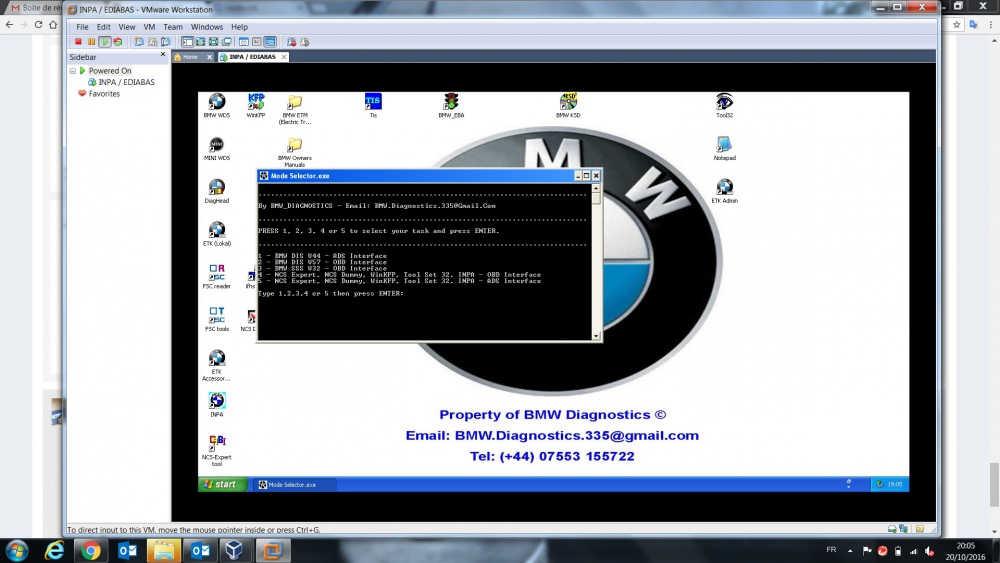

j'utilise VM sous XP avec tout de préinstallé.
A l ouverture de la VM j'ai un selector
ensuite je lance INPA
Mais nullepart je sélectionne le port com..

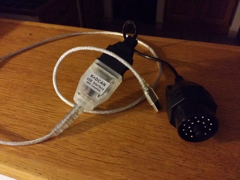

c'est une interface usb ou série que tu as acheté?
il y a 2 minutes, mame13fr a dit :
non pas testé le 3.2l
ma femme va me tuer si je ressors....
:perenoel:
Voici ce que j ai acheté.
Ça ne pourra pas marcher avec un 3L, mais c'est très bien pour une E36 3.2 ou E46
Essaie avec une de tes 3.2, tu devrais te connecter sans soucis si tout est correctement installé
Pour le 3L il te faut obligatoirement une interface ADS, j'ai celle ci, qui fonctionne. http://www.ebay.fr/itm/Tiny-ADS-Interface-with-diagnostic-connector-for-BMW-INPA-DIS-EDIABAS/261951836011.
Mais tu peux aussi lire un 3.2 E36 avec une interface ads...
A savoir aussi que avec inpa tu ne pourra pas dialoguer avec le dme du 3L. Mais tu aura accès au vnc qui donne pas mal d'info que l'on retrouve sur le dme et autres modules, abs carrosserie.... tool 32 qui est dans le pack inpa permettra d'avoir accès au défaut dme et d'effacer les erreurs, mais c'est nul comme interface.

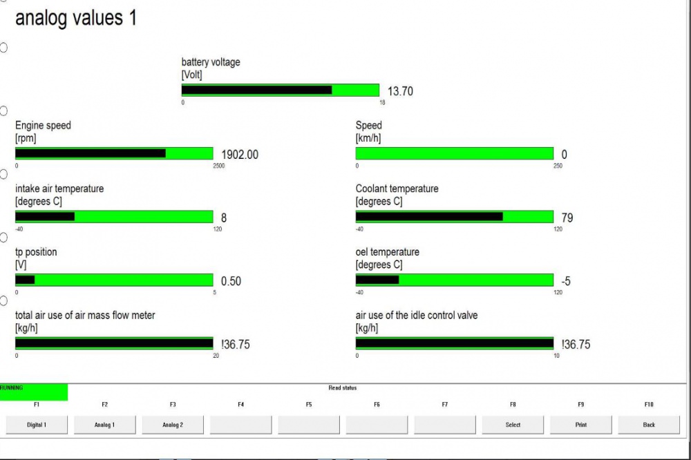

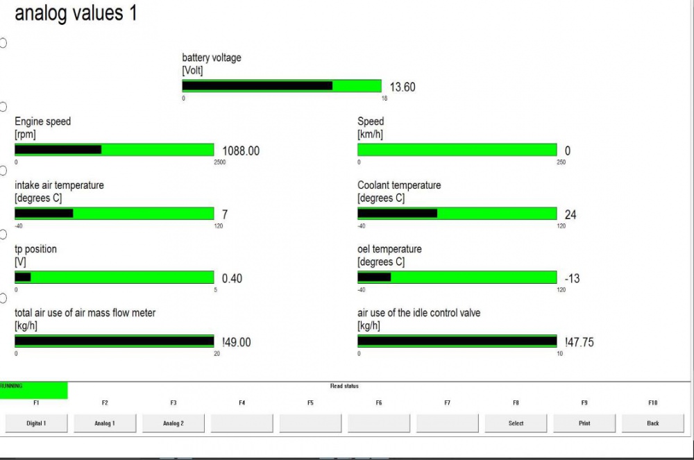

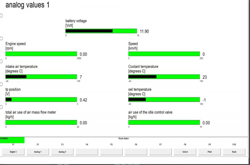

J'ai pris le temps ce matin de brancher tout le zinzin, ça marche sans problème:
Voici ce que ça me sort :
contact en position 2
valeur après démarrage
valeur après 10 min au ralenti:

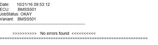

- erreur qui n'a sorti aucune erreur (ni à l'arret ni au ralenti)

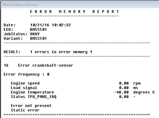

- erreur shadow qui me sort cette erreur:
Les valeurs de température d'eau et de débit d'air me semblent pas déconnante, en revanche, c'est la "oel temparature" (qui doit être la T° d'huile non ) ? Les valeurs sont complètement dans les choux (alors qu'a compteur, la température d'huile monte normalement) Ça parle à quelqu'un ?

@Batoons   Est ce que tu aurais un screenshot, moteur tournant, à chaud, au ralenti ? Je connais la valeur que le débitmètre doit renvoyé dans ces conditions.
Pour la température d'huile, effectivement c'est pas cohérent ! A voir avec le capteur concerné.
Pour ton erreur : n'oublie pas de la supprimer et d'effectuer une relecture pour voir si elle persiste ?

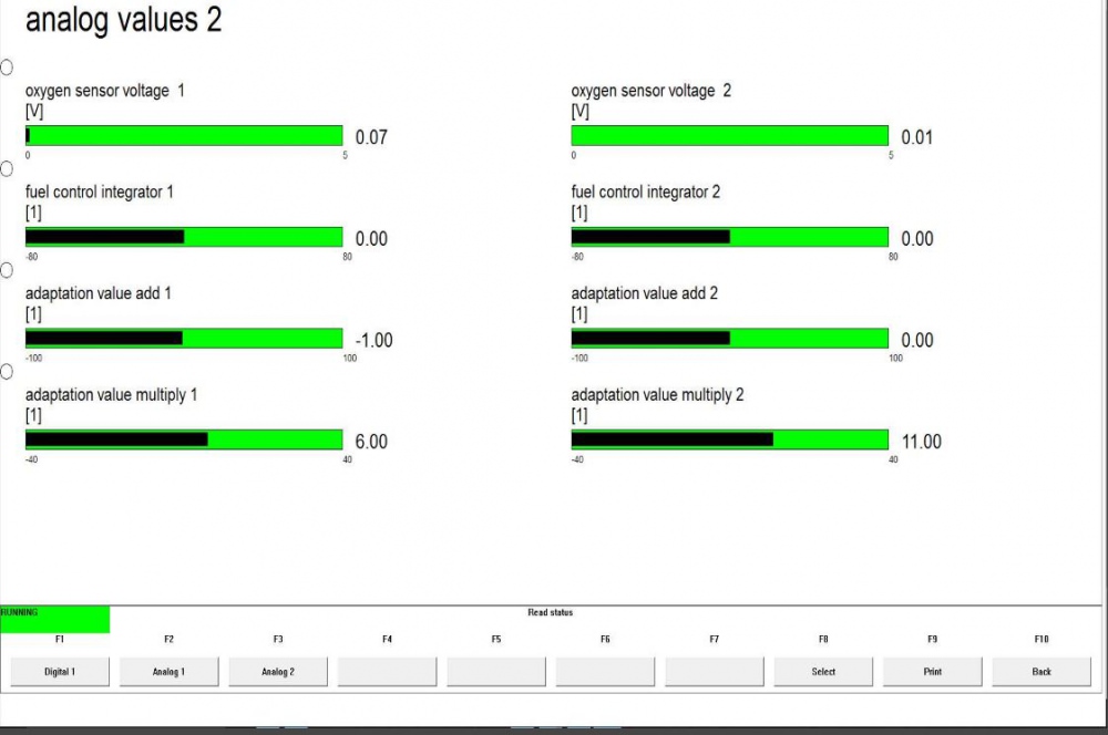

Pour les lambdas : Est-ce que le voltage donné par tes sondes lambdas varie bien quand tu donnes des coups de gaz ? (moteur chaud!)

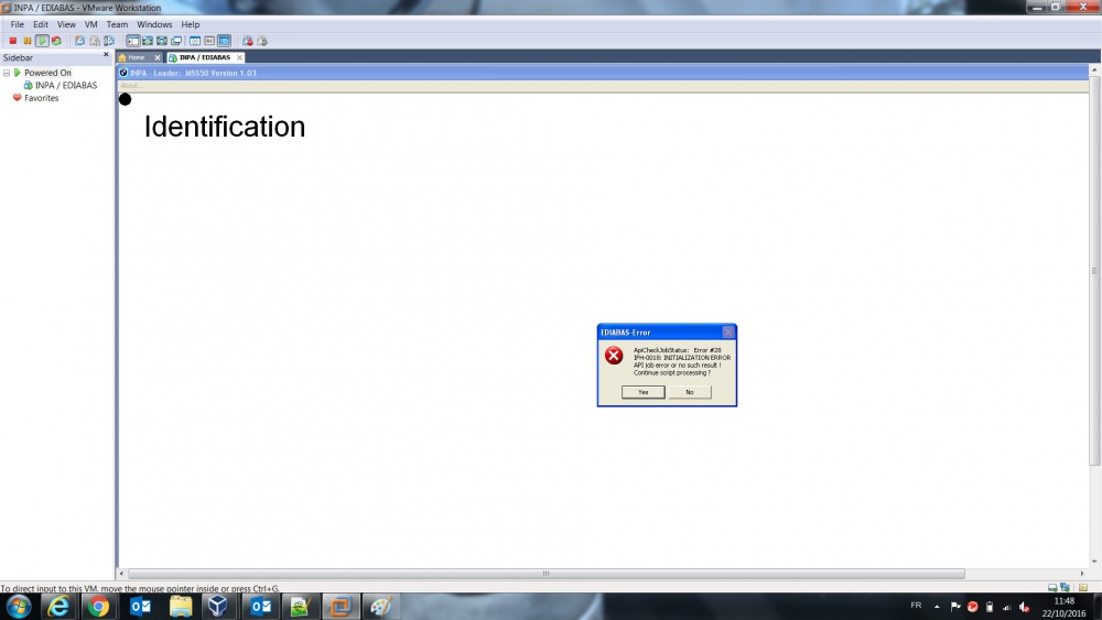

bon rien a faire...
même sur le 3.2l, je n arrive a rien
voici mon message d erreur..
Peur etre ma vm de foireuse !!
Non il ne me semble pas que j'ai un screen dans ces conditions, je vais refaire le test dans la semaine
Pour la T° d'huile, vous savez où se situe la sonde qu'utilise le calculateur ? car ce n'est vraisemblablement pas la même que celle du compteur car sur le compteur RAS
Pour mon erreur, j'ai fait un reset, mais elle est revenue, mais c'est toujours dans l'onglet "Shadow" c'est bizarre, je ne comprends pas la nuance..
Pour les lambdas, je regarde ça aussi quand je refais le test

C'est étonnant que ça ne fonctionne pas, je ne pense pas que ta VM soit en cause, quelle procédure utilises-tu pour l'identification du véhicule ?
Il y a 4 heures, Batoons a dit :
Non avec INPA pas besoin de VM chez moi, c'est uniquement pour le DIS qu'il me faut une VM (qui au passage, ne fonctionne pas ^^)

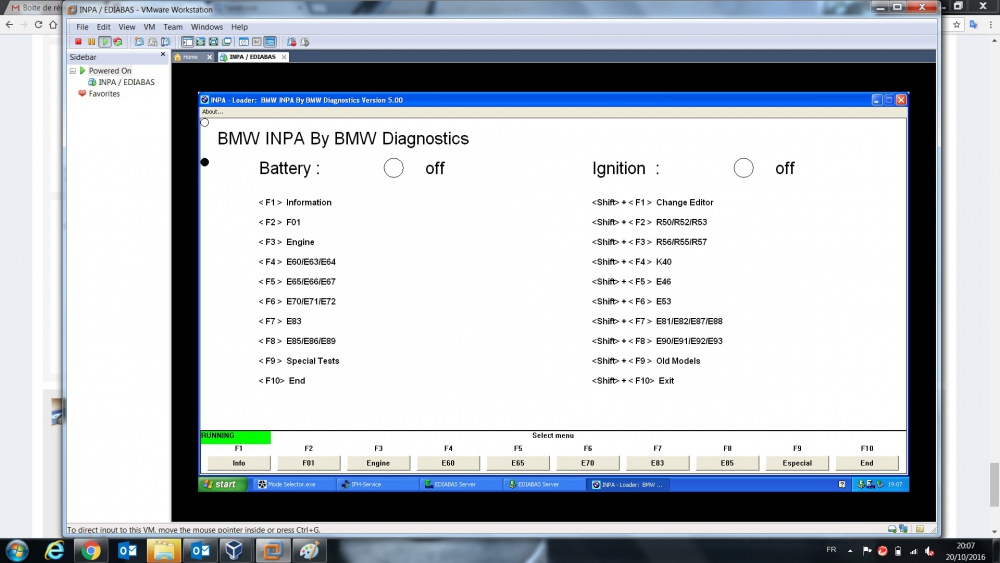

Quand INPA est lancé, j'appuis sur shift + F9 pour les Olds Models
Ensuite JE vais sur E36, Engine, MS S50 for S50 M3
Et ensuite j'ai l'erreur IFH-0018
Alors je n'ai pas réussi non plus l'identification via ce menu, j'ai bidouiller un peu et j'ai trouvé un autre menu qui identifie tout seul l'auto, mais je me souviens plus, je re regarde ça quand je la rebranche dans le semaine
Pour moi ça ne vient pas de ta VM, car si le logiciel se lance, la VM a fait son taf...
