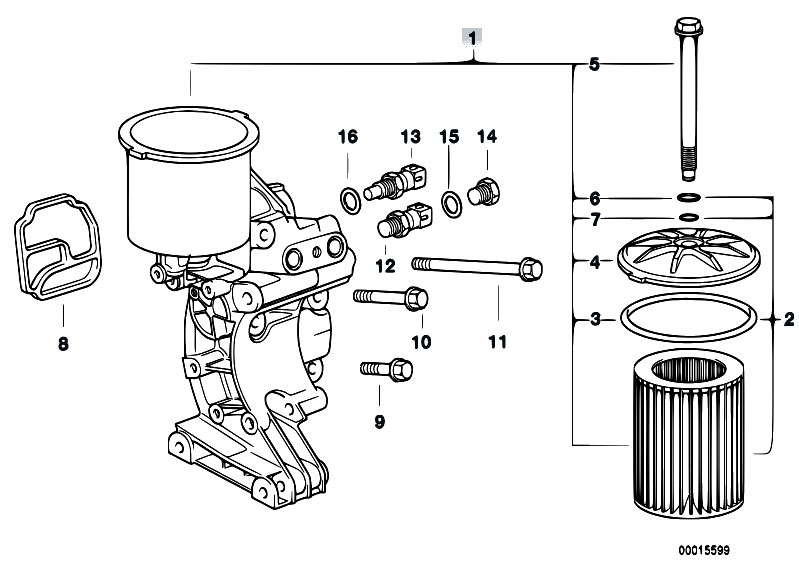

Pour la T° d'huile, vous savez où se situe la sonde qu'utilise le calculateur ? car ce n'est vraisemblablement pas la même que celle du compteur car sur le compteur RAS
Pour mon erreur, j'ai fait un reset, mais elle est revenue, mais c'est toujours dans l'onglet "Shadow" c'est bizarre, je ne comprends pas la nuance..
Pour les lambdas, je regarde ça aussi quand je refais le test
en tous cas, cela fait maintenant plus de 1000km que mon problème persiste, ce n'est plus comme avant ou c'était aléatoire, je sais pas si c'est le vanos ou autre chose, pour en avoir le coeur net, il faut que je prenne mes pression d'huile au vanos, ya pas d'autres solutions "électrique/tronique) ?
Je sais qu'il y a une sonde de température sur le support du filtre à huile (pièce #13) .. Maintenant je ne suis pas certain que c'est la sonde qu'on recherche !
 Les versions SMG n'ont pas la sonde #13 et pas d'affichage au compteur, et pourtant on a bien la température d'huile dans INPA. Donc à mon avis il doit en avoir une autre caché quelque part !

La sonde de température d'huile est sur le bloc du filtre derrière
il y a 8 minutes, julien m a dit :
Celle ci, la numéro 13 ?
Car il semblerait que ce ne soit pas celle ci qui donne l'info au DME, comme évoqué par Non@me :
"Je sais qu'il y a une sonde de température sur le support du filtre à huile (pièce #13) .. Maintenant je ne suis pas certain que c'est la sonde qu'on recherche !
 Les versions SMG n'ont pas la sonde #13 et pas d'affichage au compteur, et pourtant on a bien la température d'huile dans INPA. Donc à mon avis il doit en avoir une autre caché quelque part ! "
Dans tous les cas il y en a 2 car ma température d'huile au compteur est bonne, je ne comprends pas l'intérêt de mettre 2 sondes...
Demain matin je rebranche INPA et débranchant cette sonde n°13, on sera fixé comme ça !
Modifié par Batoons
L'info au compteur restes elle si on la débranche?
Je n'ai pas fait le test, c'est ce que je vais faire demain matin, mais il y a de grandes chance que ce soit elle car effectivement les modèles SMG qui n'ont pas la température d'huile affichée au compteur n'ont pas cette sonde n°13) sur le bloc porte filtre à huile.

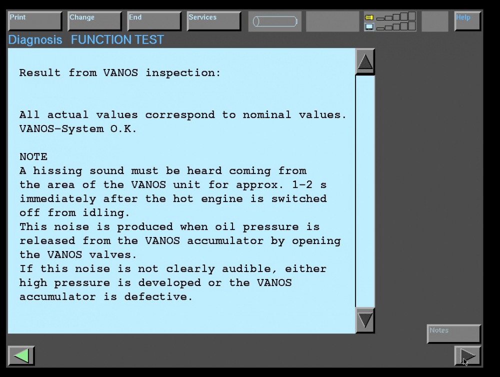

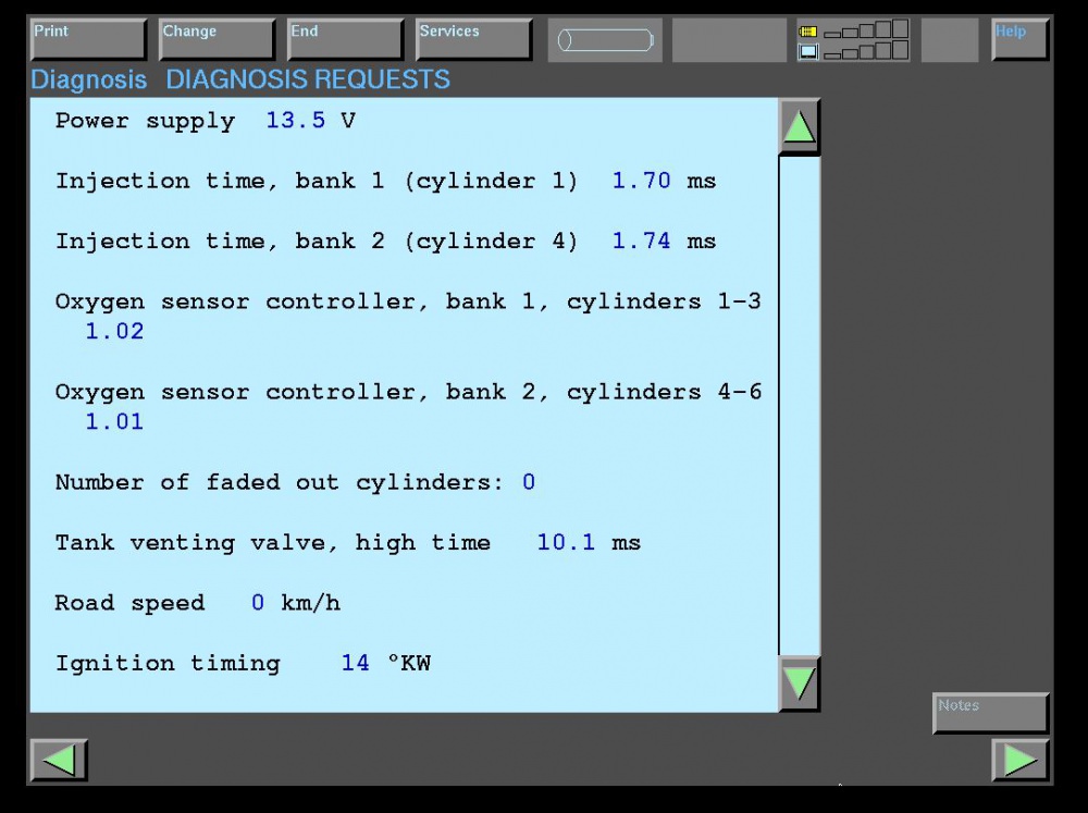

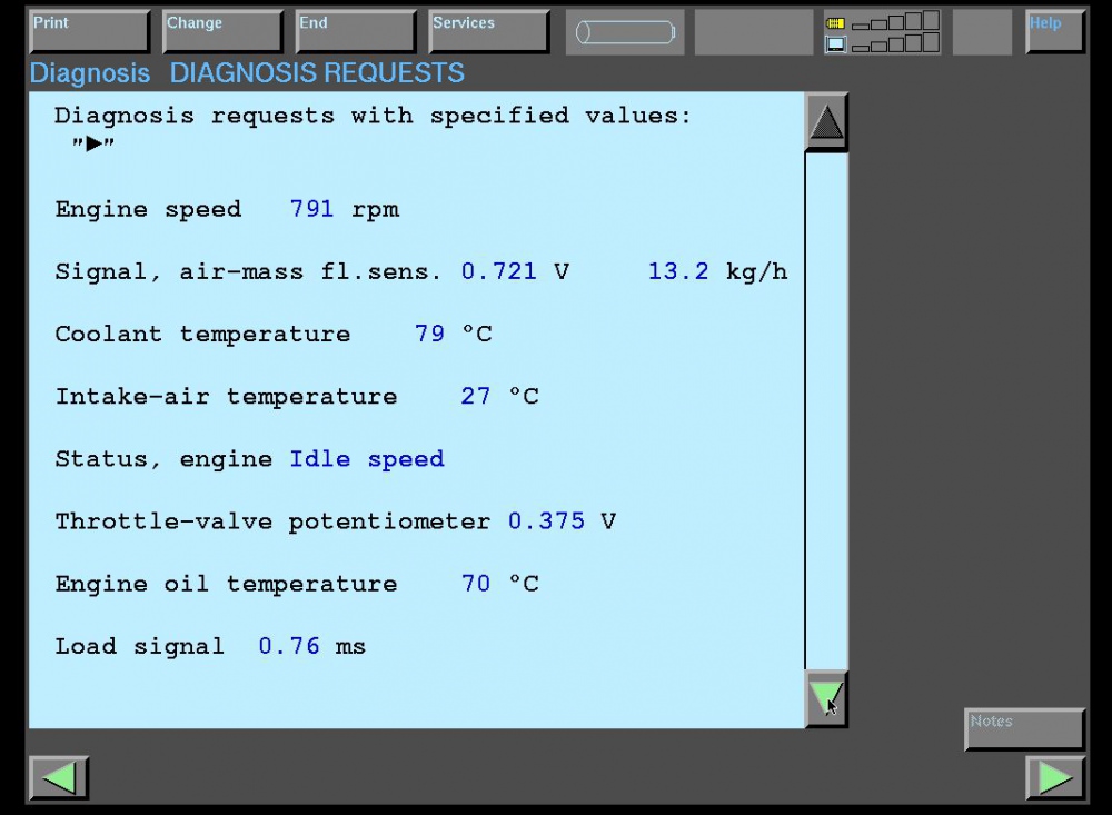

Autre chose, j'ai enfin réussi à faire fonctionner mon DIS et j'ai lancé un test Vanos, tout fonctionne d'après lui, voici les divers screenshot donné par le DIS :
Voila, encore une fois je ne vois rien de déconnant, cette fois ci la température d'huile est OK.
J'ai pensé que le "camshaft position" c'était en fonction de l'action du vanos, j'ai essayé à différent régime et les valeurs varient bien, à bas régime côté échappement et à haut régime côté admission.
De valeurs vous semblent étrange ?
Merci :)
Déjà la shadow memory oublie c'est ineffaçable avec ce genre d outil c’est la mémoire caché qui enregistre les anciens defauts
Pour tes valeurs avec inpa tu a quelle version?
Car je te conseil la uk plus fiable.....
Rien de méchant enfin pour ton test si tu réussi c'est que t'est dans les normes

Je l ai effacé à priori elle revient pas. Cependant je ne suis pas allé rouler. Elle se trouve ou cette sonde ?
il y a 2 minutes, mame13fr a dit :
Elle se trouve sur l'avant du bloc !
Pièce n°12
