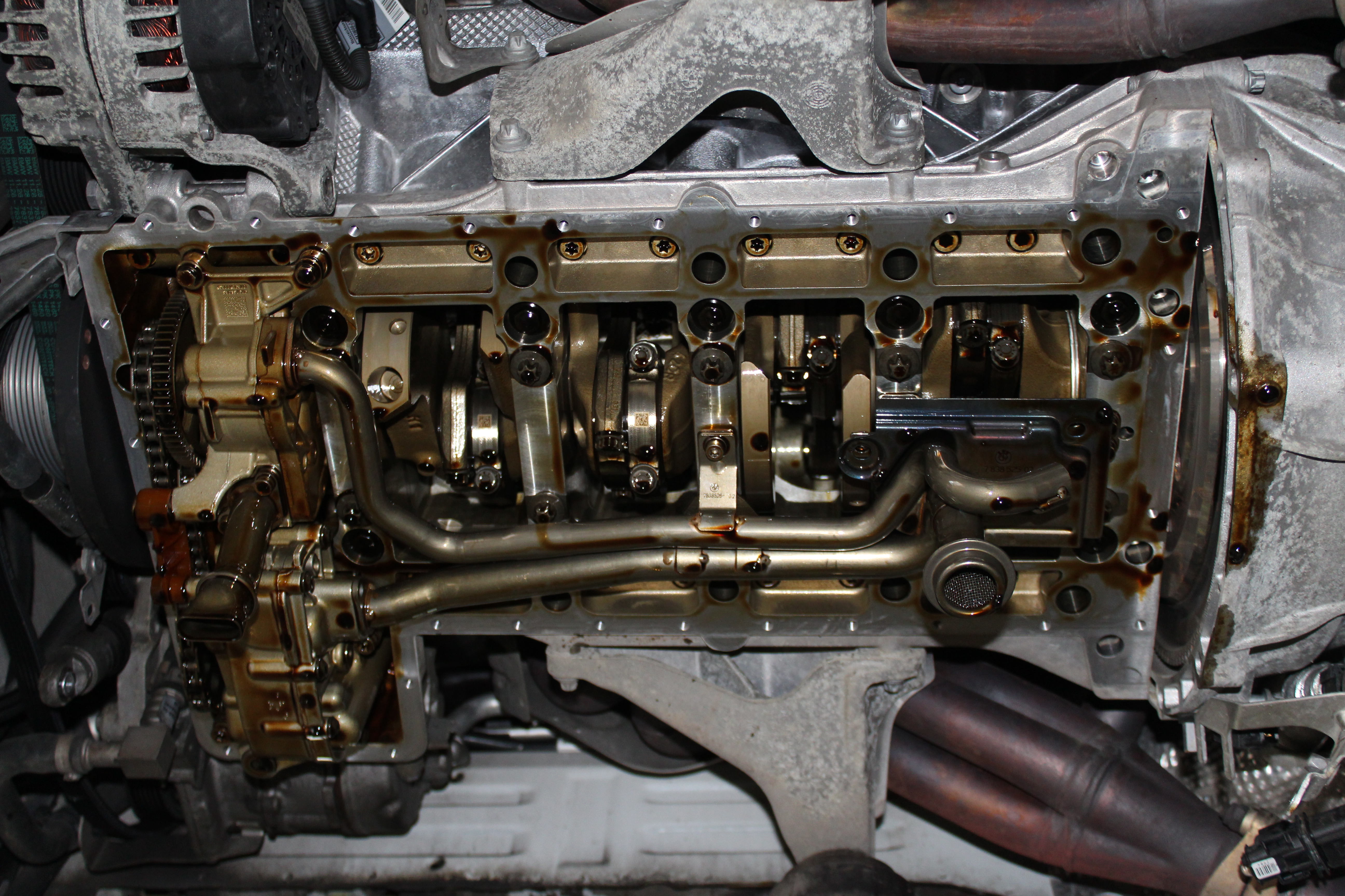

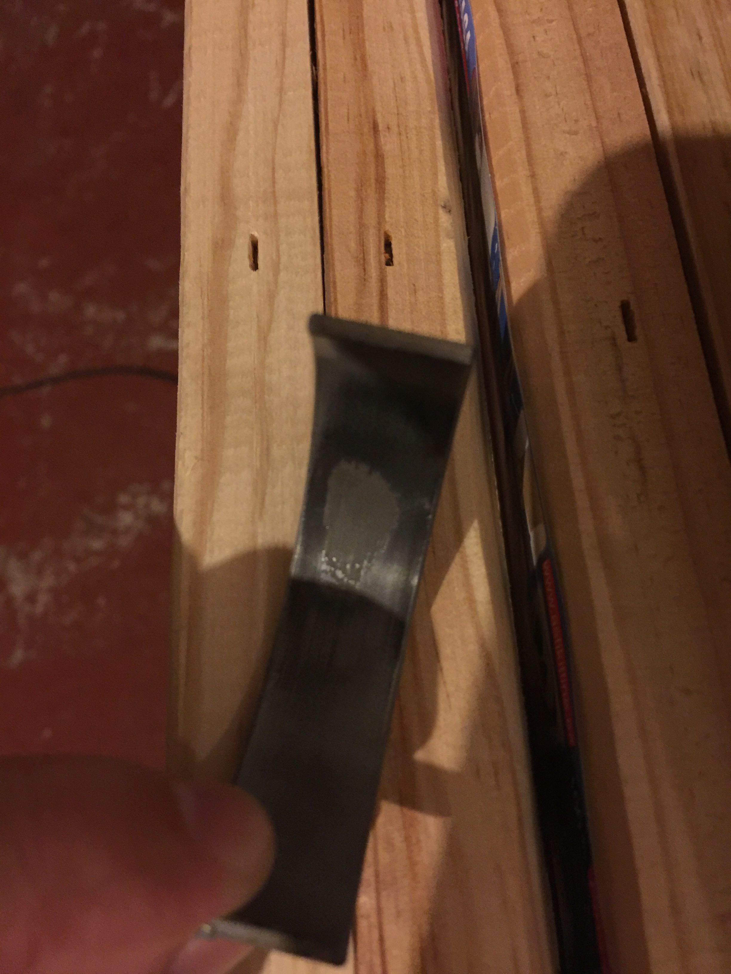

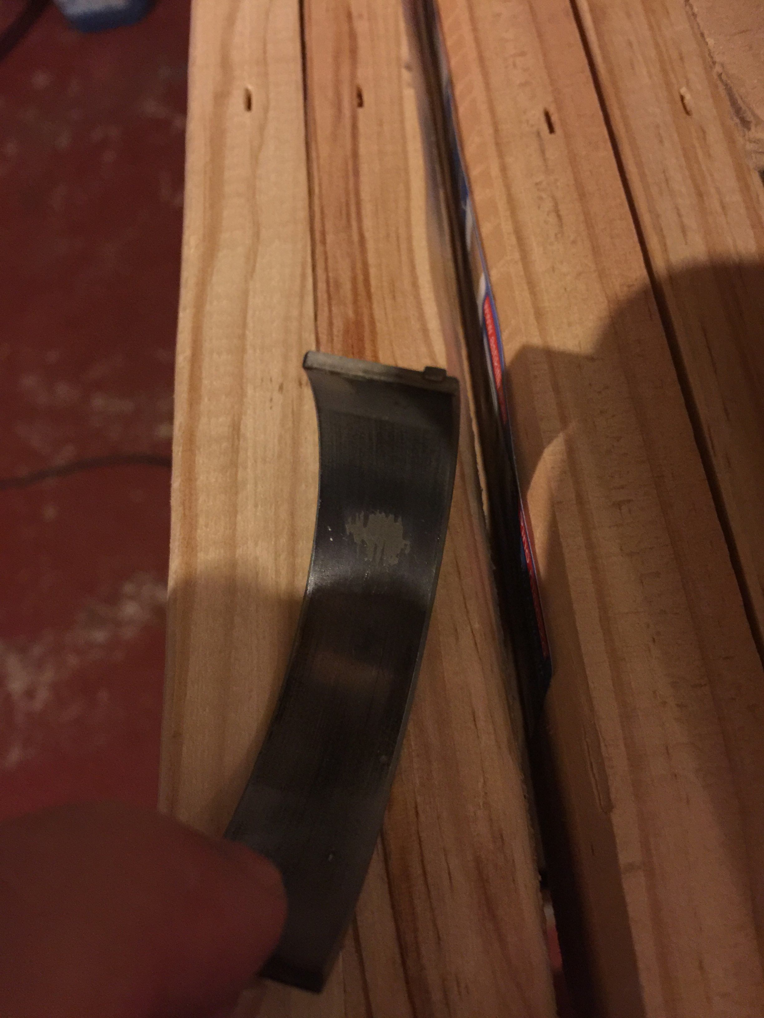

Bonsoir les passionnés! Je voulais vous donner quelques nouvelles et fait en préventif les coussinets de bielles de mon M3 E92 DKG!
Deux d'entre elles commençaient à êtres attaquer! Comme quoi il vaut mieux les faires! Ma voiture vient d'avoir 80300 km seulement. Voici quelques photos.

Super pour les coussinets ça vas encore ils étaient pas non plus dévorés !  Et le tarif de l'intervention pas cher du tout :nickel8:
Oui mais ça peut aller très vite! Oui pas cher du tout ;)
