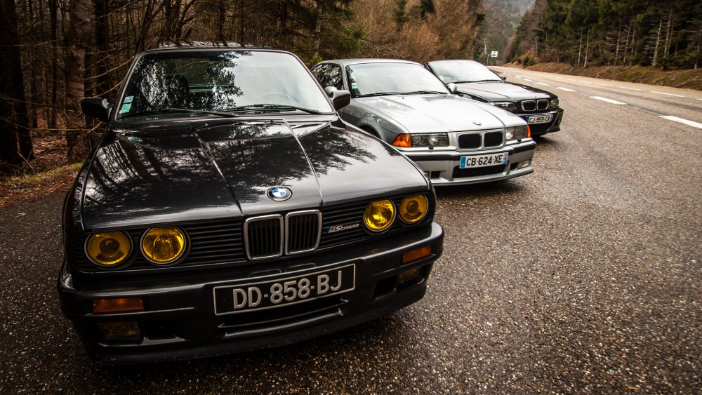

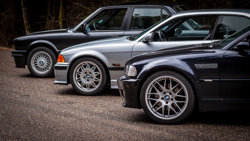

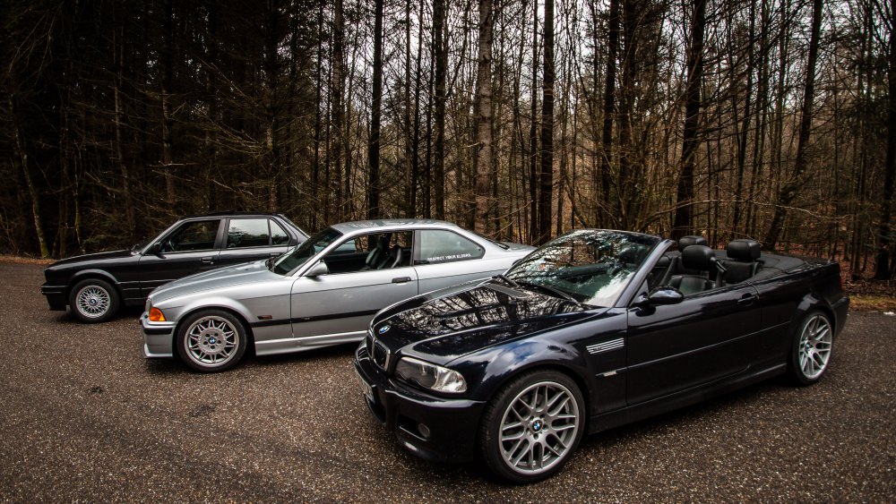

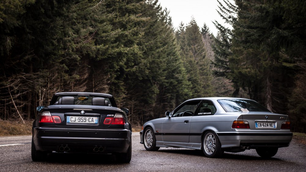

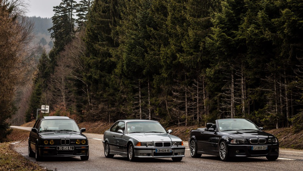

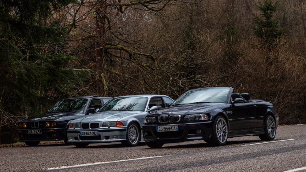

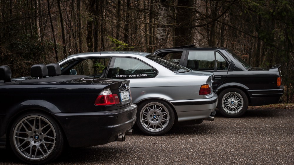

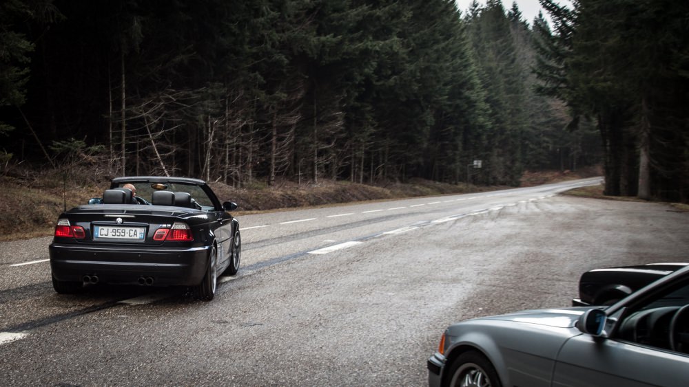

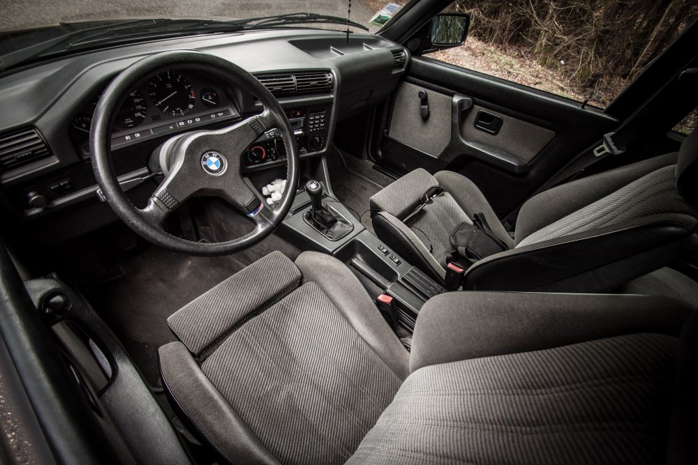

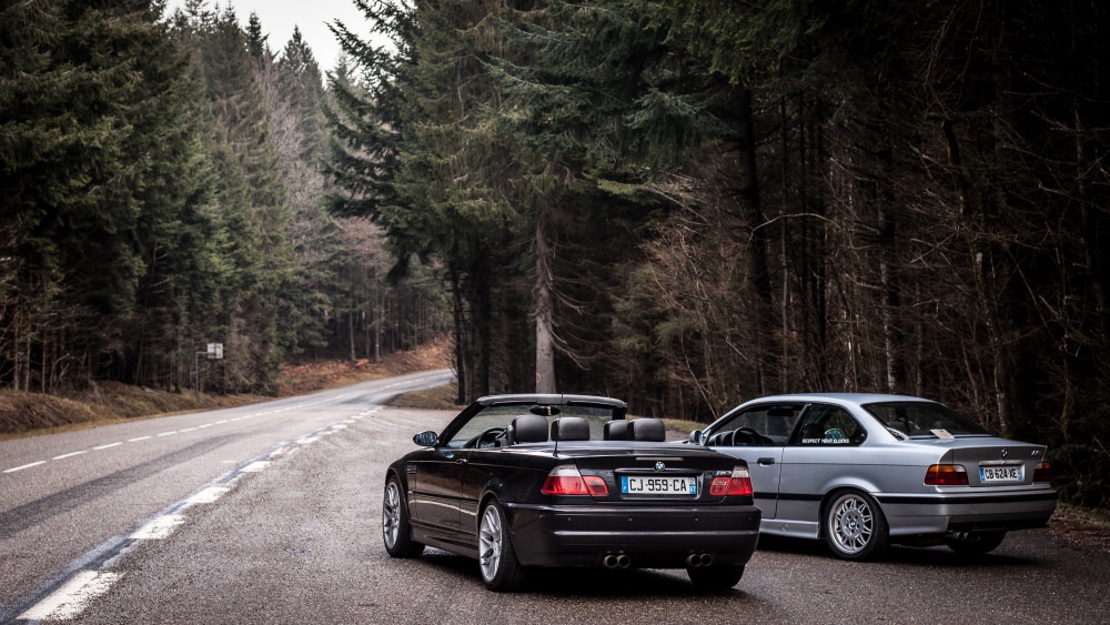

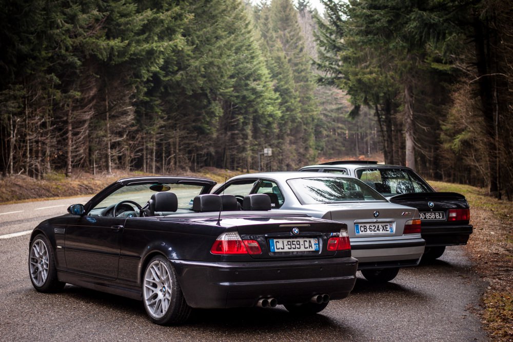

Sinon hier matin j'ai fait une petite sortie avec 2 potes, une superbe m3 3l, plutôt light en équipement mais dans un superbe état, et une 325i E30 berline en mtech 2 dans son jus d'origine.
Comme d'hab quelques photos, et une vidéo de de l'échappement.

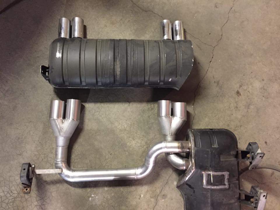

Alors il découpe une bonne partie du silencieux et le remplace par du tube, je mettrai une photo du silencieux entier, ça sera plus parlant, ça m'a coûté environ 400 euro hors taxe
Superbes ces 3 autos!!!!!!! Belles photos!
quant à l echapp... ça gueule!

Merci! Honnêtement c'est bruyant, encore quand tu tartine dans le col c'est géniale, mais a froid et bas régime c'est assez bruyant,
je pense commander un clapet pour pouvoir etouffer un des tubes d'échappement a bas regime.
Voici l'échappement d'une autre m3 que le mec avait fait, c'est La même modification sur le mien
Ah oui d accord!!!!!!:mrgreen: Il a coupé un bout  d estomac!!!
Remarque, l autre point positif est que t as gagné du poids!!
Oui et c'est vraiment moins métallique aussi! Chose que je désirais.

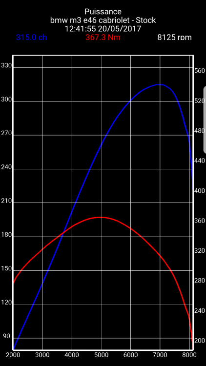

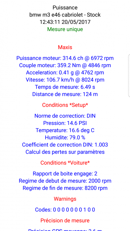

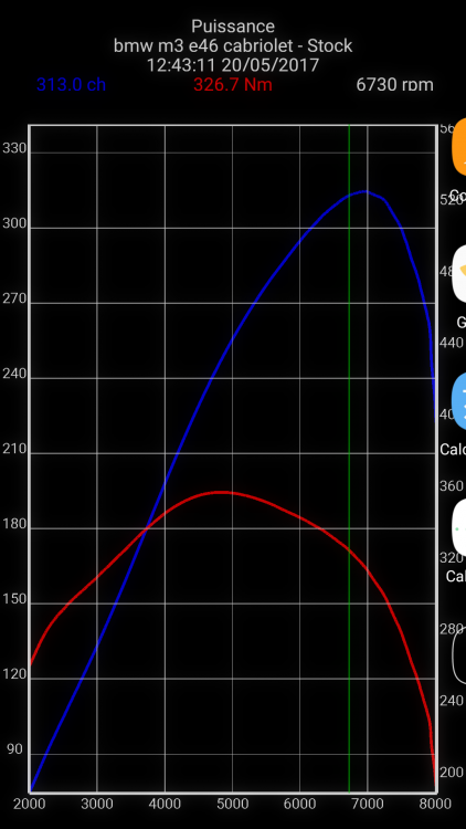

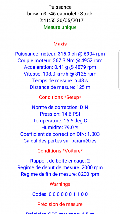

Hello il y en a parmi vous qui ont testé l'appli perfect power?
J'ai fait quelques test aujourd hui:

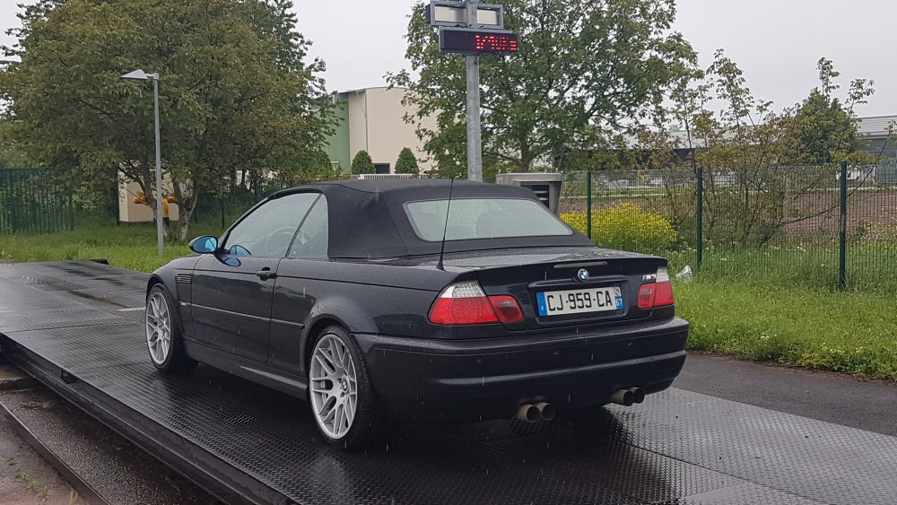

J'ai d'abord fait peser ma voiture, verdict 1700kg tout rond avec le plein (précis a 10kg)
Puis les premiers test sur perfect power
Screenshot_20170520-125912.thumb.png.a89df45a2f90a48edb5492c73cf5178a.pngScreenshot_20170520-125921.thumb.png.cfa2b33f4fdde29e078d07af109dcc89.png
Screenshot_20170520-125939.thumb.png.d96a7ee872f7286bd35ec65578815137.pngScreenshot_20170520-130001.thumb.png.88b260f6ad7a418145a1d70cb83b7a32.png
ça vous paraît cohérent?

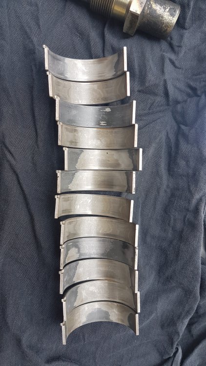

Et sinon je suis retombé sur mes vieux coussinets !
Oui je l avais testé.. surtout sur m3 v8. J avais aidé d ailleurs david à l époque pour son développement, car ces moteurs etaient pour lui compliqué( pmax à regime max..)
il faut bien respecter les regles mais ça marche bien. Et tes chiffres paraissent coherents dans la mesure ou beaucoup d autos font 315 cv stock.
sur la mienne, j etais entre 323
et 333 cv, mais je n ai pas vraiment assez  travaillé dessus pour en tirer des conclusions..vite fait à la va vite.

en fait actuellement la voiture est décata (acheté comme ca) mais sans gestion, J'ai juste désactivé les sondes tout ce qui concerne le cata (avec le logiciel présenté en section elec)
Et je me tâte à remettre les cata pour comparer.
Mais depuis le début je trouve qu'à très haut régime il ne se passe plus grand chose (après 6500) et si les tests sont justes on vois effectivement la courbe bien retomber avant 7000tr...
L'été dernier avec une sonde lambda en défaut ça me faisait pareil, pas de poussée franche à haut régime, suite à l'effacement du défaut ça allait mieux.
Dernièrement avec le haut moteur entièrement refait (à cause du joint de culasse coupé entre cylindres) vanos inclus, elle pousse vraiment fort partout, bien plus coupleuse et pousse fort jusqu'à 8000!!
Donc est-ce ta modification de catas et sonde lambdas, ou alors un pb plus grave comme cité avant ?

Merci! Alors problème grave je pense pas (j'espère pas surtout! Lol) mais je pense justement a un truc a la con,
C'est quand même un moteur a haut rendement, pointu, un capteur pas au top, ou comme tu dis mes lambda qui ne donne pas toute les infos (puisque 2 sont completement inopérantes pour le décata) suffisent à enlevé une poignée de CH je pense...
Après en me basant sur les courbes, C'est plutôt propre, les valeurs de couple sont bonne et au bon régime, juste les 1000 derniers tours ou il y a une couille
Maintenant je verrai, peut être encore une admission et une reprog pour tout harmoniser et elle atteindra peut être sa puissance d'origine
T on régimes max n est pas trop élevé ?
 je dirais 8000 max !
Sinon rapport de boîte et Scx j ai trouvé sa
il y a 8 minutes, lotus a dit :
La fiche technique de la m3 indique la Pmax a 7900tr/min et le limiteur a 8200tr/min, et dans la notice du perfect power ils disent de pousser jusqu'au limiteur pour la mesure (comme sur un banc en fait)
C'est aussi les donnée que J'ai trouvé et inscrite dans le logiciel:nickel8:B)
T as pesé sans chauffeur et testé avec (forcément) ça peut t enlever une poignée de poneys aussi.
Sauf si c est comme ça que ton ampli t as dit de faire sinon avec un chauffeur de 80kilos ça ferait du 329cv en faisant une règle de 4 vite fait(ma théorie n est pas forcément très juste)

Alors pour le poids ça va dépendre des conditions de pesage de ta voiture, dans mon cas la voiture a été pesé avec le plein sans chauffeur, donc je rajoute juste mon poids pour la masse additionnel,
