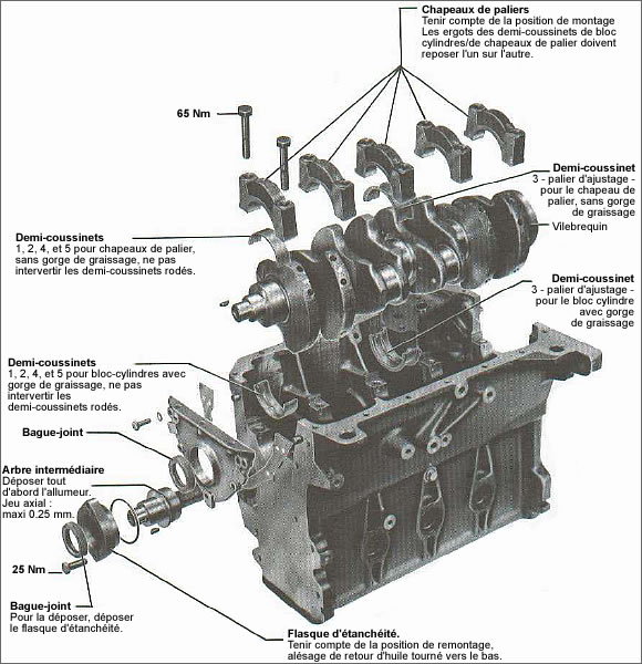

Posté(e) le 28 septembre 201610 a comment_803768 il y a 32 minutes, moi974 a dit : bonjour merci pou les renseignements. .je recherche un bloc exactement. ..et pourquoi les palier de vibrequin...pourquoi pas la mienne......faut que je change juste le bloc non.( carter ) Parce que tu ne peux dissocier les paliers du bloc, ils sont usinés ensembles, ! Signaler

Posté(e) le 28 septembre 201610 a Auteur comment_803775 il y a 26 minutes, bmw24 a dit : Parce que tu ne peux dissocier les paliers du bloc, ils sont usinés ensembles, ! Ok quand tu parle paliers tu parle de quoi exactement stp....ta une photo Signaler
Posté(e) le 28 septembre 201610 a comment_803777 c'est ce qui tient le vilebrequin sur le bloc. Ce que veux dire ACS3, c'est qu'il te faut absolument les chapeaux de palier du vilebrequin comme sur la photo ci-contre. Signaler
Posté(e) le 28 septembre 201610 a Auteur comment_803797 il y a 55 minutes, ACS3 a dit : voilà Merci beaucoup du renseignement. ...maintenant faut je me trouve un vendeur de bloc... Signaler
