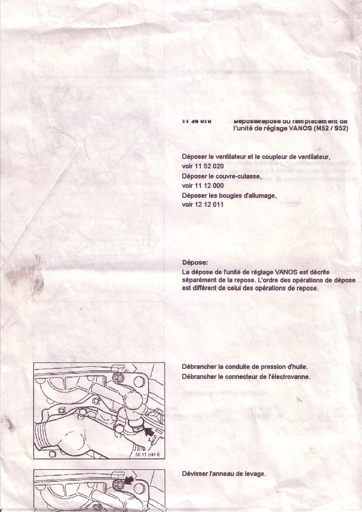

8) Re,
8)8) La première partie concerne un S52 (M3 3.2 US) ou M52...
:D La seconde patie concerne bien un S50, et plus précisement aux vues des 4 électrovannes un S50 B32.
comment_64985
est-ce que c'est vraiment tres différent? puisque le document est en français et qu'il a été fourni avec les arbres à cames. j'ai juste scanné les feuilles que j'ai reçues.
