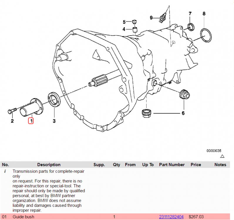

Après oui une fourchette c'est censé etre changé à tous les changements d'embrayages, ça coute 11e chez bmx, et ça evite ce bruit de butée au ralenti.
Le guide de boite coute 10e chez bmw aussi...

Non le disque n'est pas à l'envers, j'avais déja retombé la boite une 1ere fois pour vérifier, mais malheureusement non, tout était bien monté :(
Le guide de boite c'est bien ca ? pièce 1 ?
