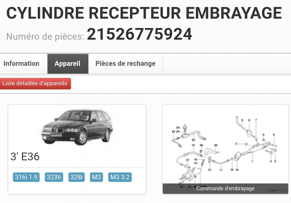

Je viens de regarder sur ETK et en effet y a bien une différence entre un récepteur E36 et un d'M3.
Celui de M3 a un diamètre plus gros 22mm contre 20mm pour un E36 standard.
Par contre, rien est dit sur la longueur de la tige.
Par contre ce que je peux faire c'est mesurer le diamètre de mon récepteur et si il mesure 22mm c'est bien un M3 que j'ai...
D'après l'ETK celui de la 328i est le même que la M3.
