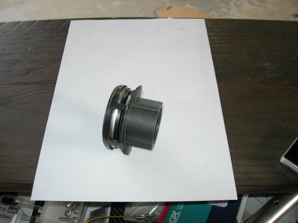

J'ai trouvé un autre recepteur chez moi, je pense qu'il provient d'une M3 E36, mais j'en suis pas sûr.
Sur l'ETK il parle de 22mm de diamètre pour celui de M3, quelqu'un sait où est prise cette mesure ???

C'est le diamètre du cylindre.
Il n'y a aucune indication sur le carter de l'emetteur?
il y a 1 minute, lien-mi a dit :
Non aucune référence mis à part la marque.
Et le diamètre est nettement plus gros que 22mm, c'est peut etre (surement) le diamètre intérieur... mais comment le mesurer efficacement ?!

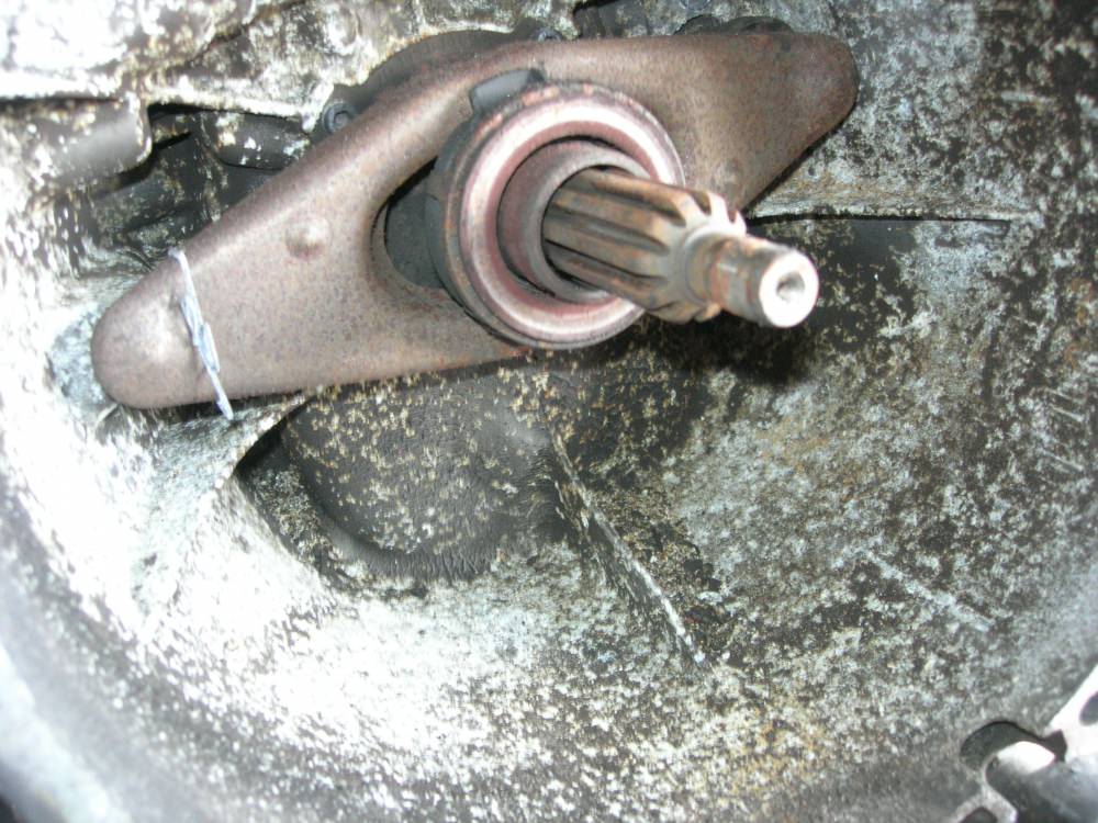

En fouillant mes photos je suis tombé sur une photo de l'intérieur de ma boite de vitesse.
Et quelque chose m’interpelle... On dirait que le guide (cette con de pièce à 200e) est usé.. vous en pensez quoi ???
euh oui , pas qu'un peu , ça sent le montage de disque à l'envers cette histoire ...
attention , je vais verifier sur une boite , mais sur la photo ta butée me semble mal monté !
Pourquoi n'ai je pas publié ces photos avant....
Bon l'embrayage a peut être été monté a l'envers, mais pas par moi vu que c'est le 1er que je change...
Quand à la buté, en effet sur la photo elle est mal mise (rotation de 90°), mais je l'ai bien mise en montant la boite... (enfin... je crois.... j'espère... j'en sais rien en faite !!!)

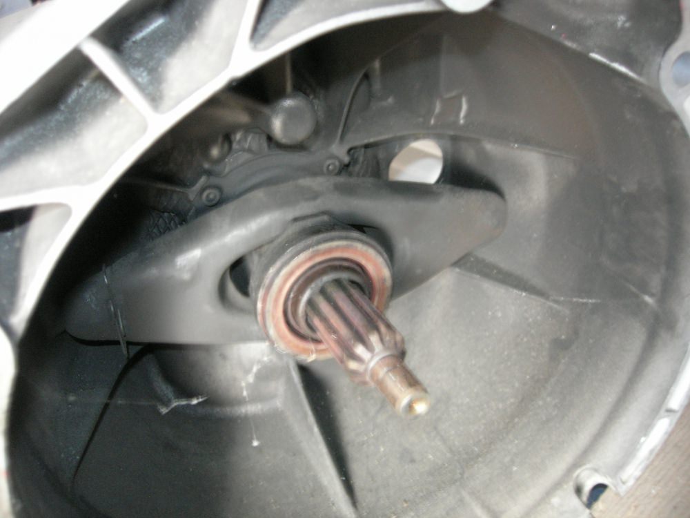

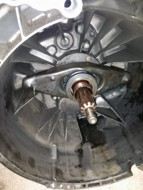

je confirme ....
boite de Z3M
boite de 525ix ...
En toute logique tu devrais être sorti d'affaire même. .
butée de 3.2 ... il te manque 5mm si elle est mal montée ...

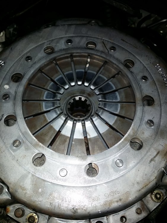

@ACS3 je suis en train de relire mon post original sur mon pb.
Et je me souviens que j'avais eu un gros bruit au démarrage, et tu m'as tout de suite dit que le disque était à l'envers. (La punition que tu me disais lol)
De plus, sur la photo que je viens de mettre on voit bien que le cuivre a été poncé fraîchement... (y a pas de gras dessus)
MAIS après démontage de ma boite (à l'époque...), le disque n etait pas à l'envers (voir photo au dessus, et photo sur le post dans section mécanique)
Je sais plus quoi penser....
il y a 1 minute, ACS3 a dit :
Il me semble qu'elle ne rentre pas dans la fourchette si on l'a met dans le mauvaise sens...
Faut que je démonte, c'est insoutenable cette incertitude !!!
sur la boite de Z3M , elle rentre dans les deux sens ... j'ai essayé y'a 3mn lool
