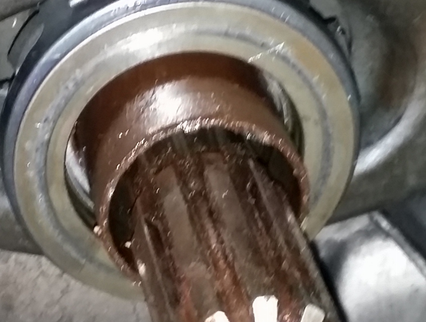

j'ai regardé ta photo en macro , on dirait qu'un lubrifiant métallique a été pulvérisé , sur la partie "alu" on distingue des écailles , donc ce n'est pas un usinage , mais une couche gris métal qui est sur le guide ...
  • Réponses 568
  • Vues 49.6k
  • C’est un esclavage pour l’avoir propre.... Faut les couvrir pour les’proteger quasi tt le temps.
  • Photos prises à l instant...
  • Ça y est.... Le problème d embrayage est résolu !! Je fini de remonter le tout et enfin je vais pouvoir profiter du 6 crâne au vent !!!
macro ...
ouiiii tu as raison !!!
C'est la graisse fourni dans le kit Sachs
Et merde !!! donc le pb ne vient pas de la !!!! :'(
Reste plus que la buté mal monté alors... mais j'y crois pas trop

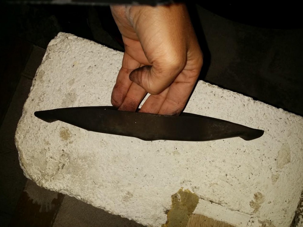

Je m'étais fabriqué un outil (tige fileté) me permettant d'appuyer sur la fourchette.
Or avec le recule je me souviens avoir vraiment insisté en serrant très fort.
Autant j'ai plié la fourchette, surtout qu'a cet endroit elle semble plus fragile. Il suffit de 2 ou 3mm.

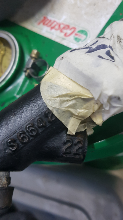

Non aucune référence mis à part la marque.
Et le diamètre est nettement plus gros que 22mm, c'est peut etre (surement) le diamètre intérieur... mais comment le mesurer efficacement ?!
Voilà ou est marqué le diamètre.

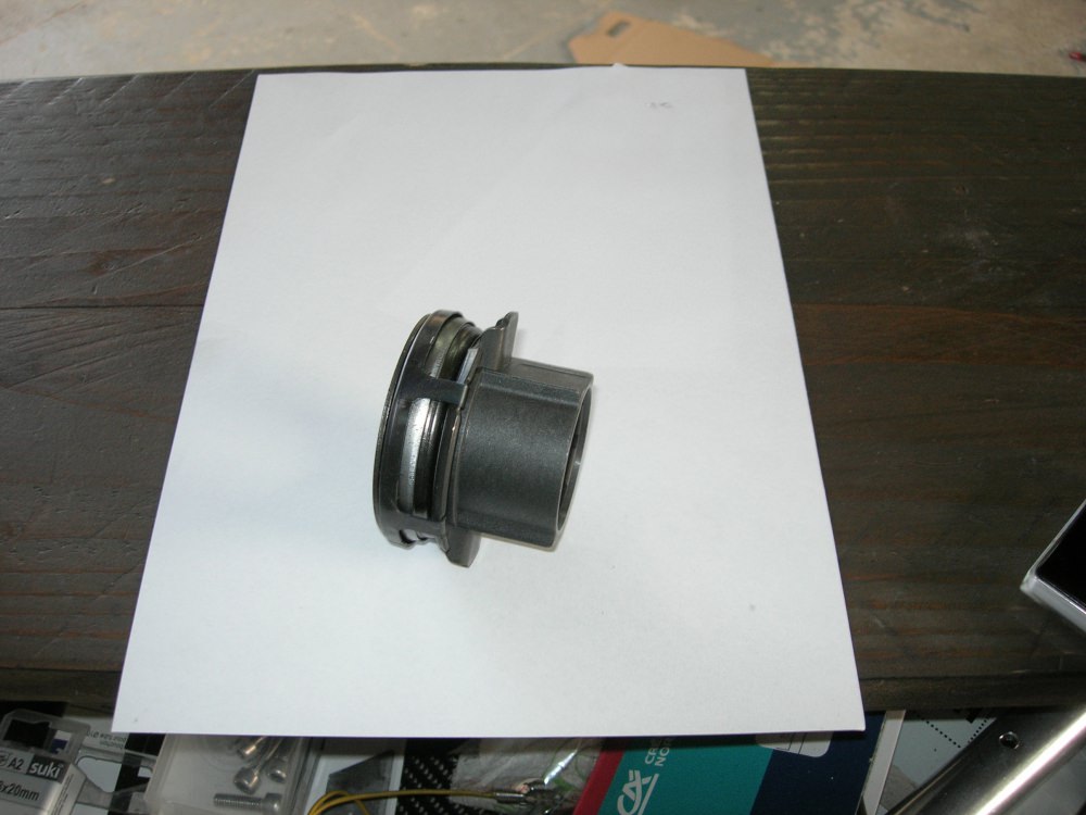

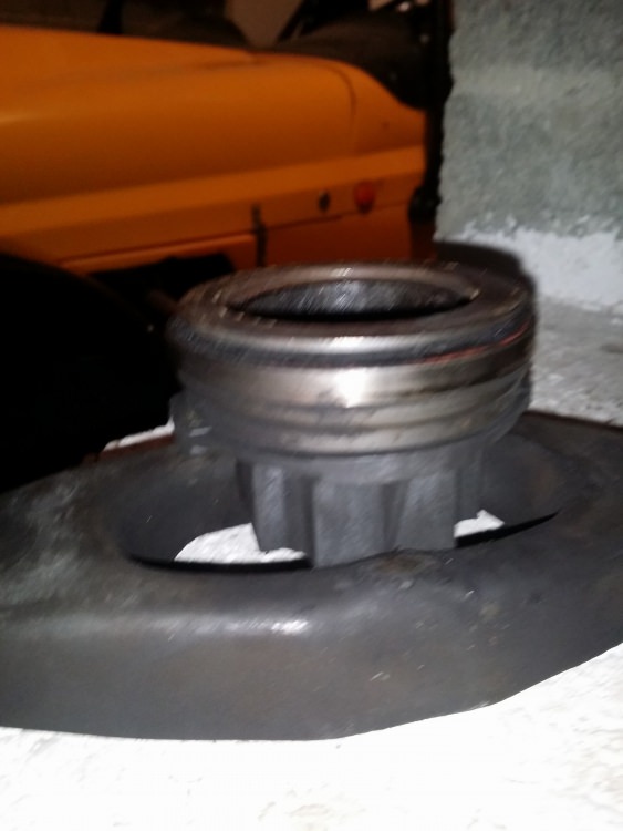

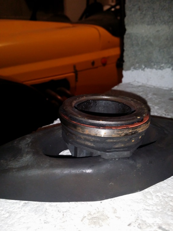

alors comment tu explique la photo que tu nous as mis ou la butée est mal positionnée ?
de plus regarde la photo de la butée Sach ... y'a pas de detrompeur dessus ...
@ACS3 ben justement, je ne sais plus à quel moment j'ai pris cette photo...
Est ce que c'est juste avant le montage ou est ce que j'ai pris ca rapidement avant d'aligner la butée... honnêtement je ne sais plus.
Il me semble que je l'avais prise la 1ere fois que j'ai démonté la boite pensant que j'avais monté le disque à l'envers. si c'est le cas, alors en effet, j'ai mal mis la butée

à l’instant, ACS3 a dit :

il y a 1 minute, mame13fr a dit :

Photo prise le 21 Mai à 00h06
Mon 1er post sur le problème est du 12 Mai...
j'ai ma réponse...
put***n si je l'ai mal monté, je vais grave avoir honte de venir le dire, donc, je prétexterai surement un défaut de fabrication de l'embrayage... :perenoel:

j'ai pas de fourchette , mais j'ai un pied à coulisse ...
passage dans la fourchette requis minimum  dans le bon sens de montage 46mm
dans le mauvais sens 44mm
cqfd si il faut 46mm pour placer correctement la butée , en la plaçant mal cela ne requière que 44m donc ça passe à l'aise ...
