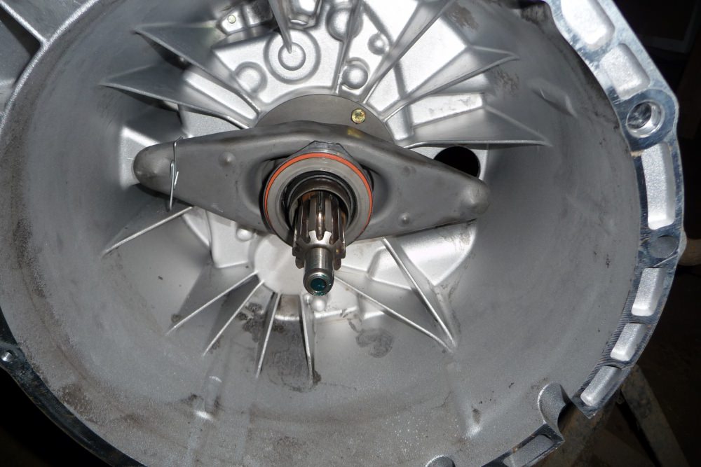

J ai une question. @ACS3 @gegette et les autres.
La fourchette ne me semble pas symétrique (pareil sur l autre fourchette) y a t il un sens pour la mettre ???
Désolé, j'ai pas trop d'expérience niveau embrayage...il me semble qu'elle est symétrique mais peut être que je me trompe....

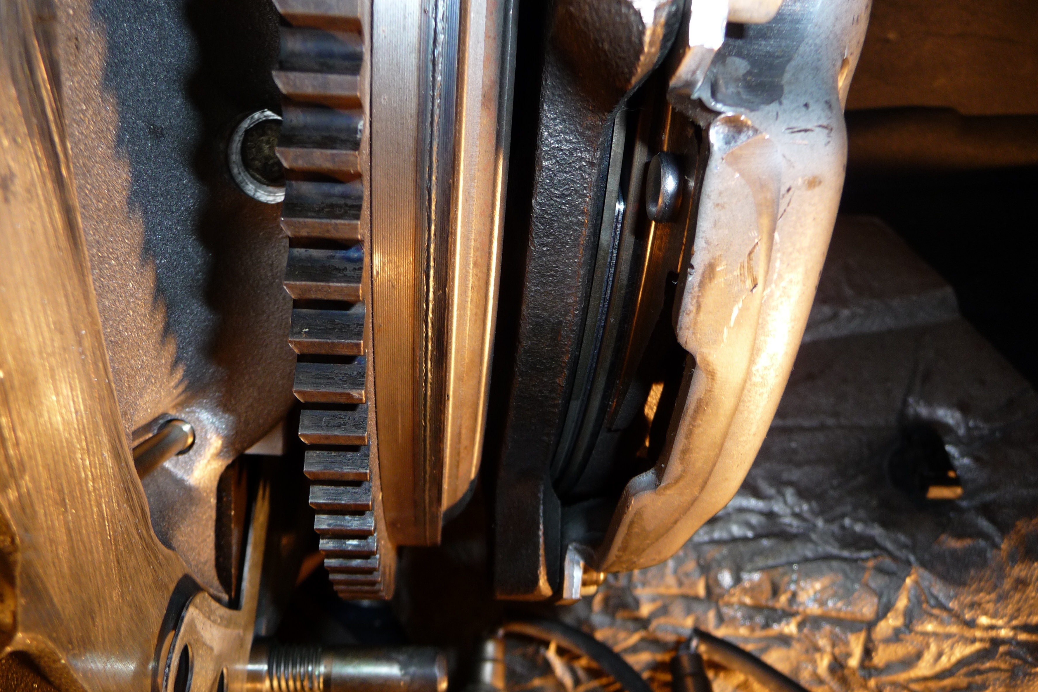

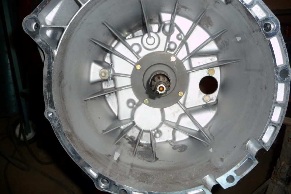

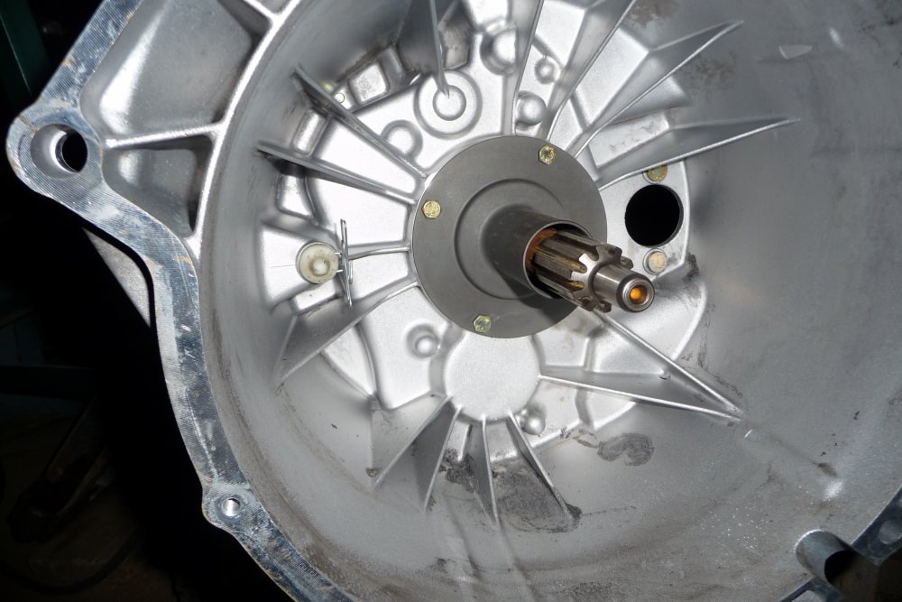

tiens quelques photos du changement de mon embrayage que j'ai retrouvé sur mon ordinateur :
A avoir tout démonté, je contrôlerai toutes les cotes par rapport au plan de joint de la boite de vitesses...
Tu as donc un groupe moteur/boite de rabe? si oui, compare toutes les pièces si elles sont identiques, contrôles les refs par rapport à l'ETK, etc

Les 2 fourchettes que j ai sont pas tout à fait symétrique. Quelques millimètre de différence.
