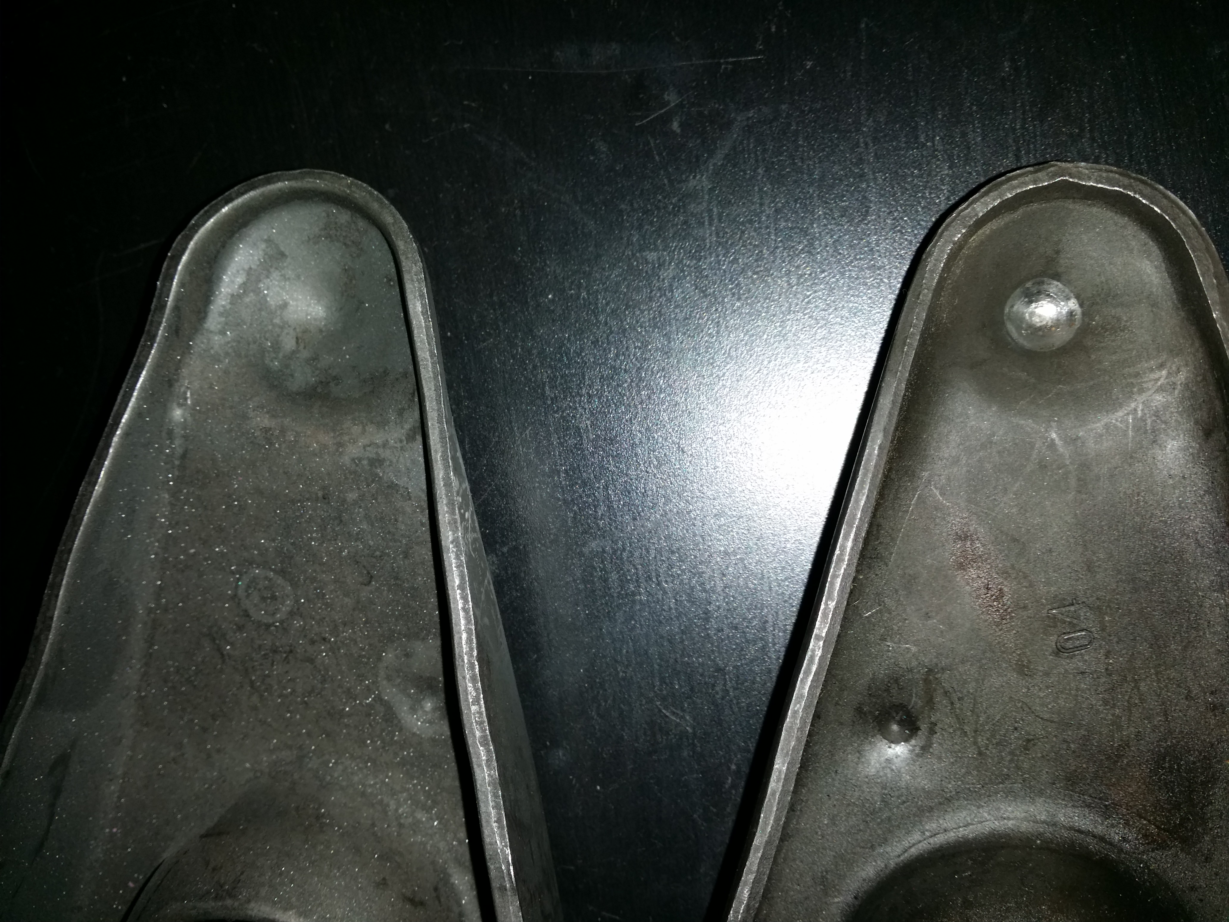

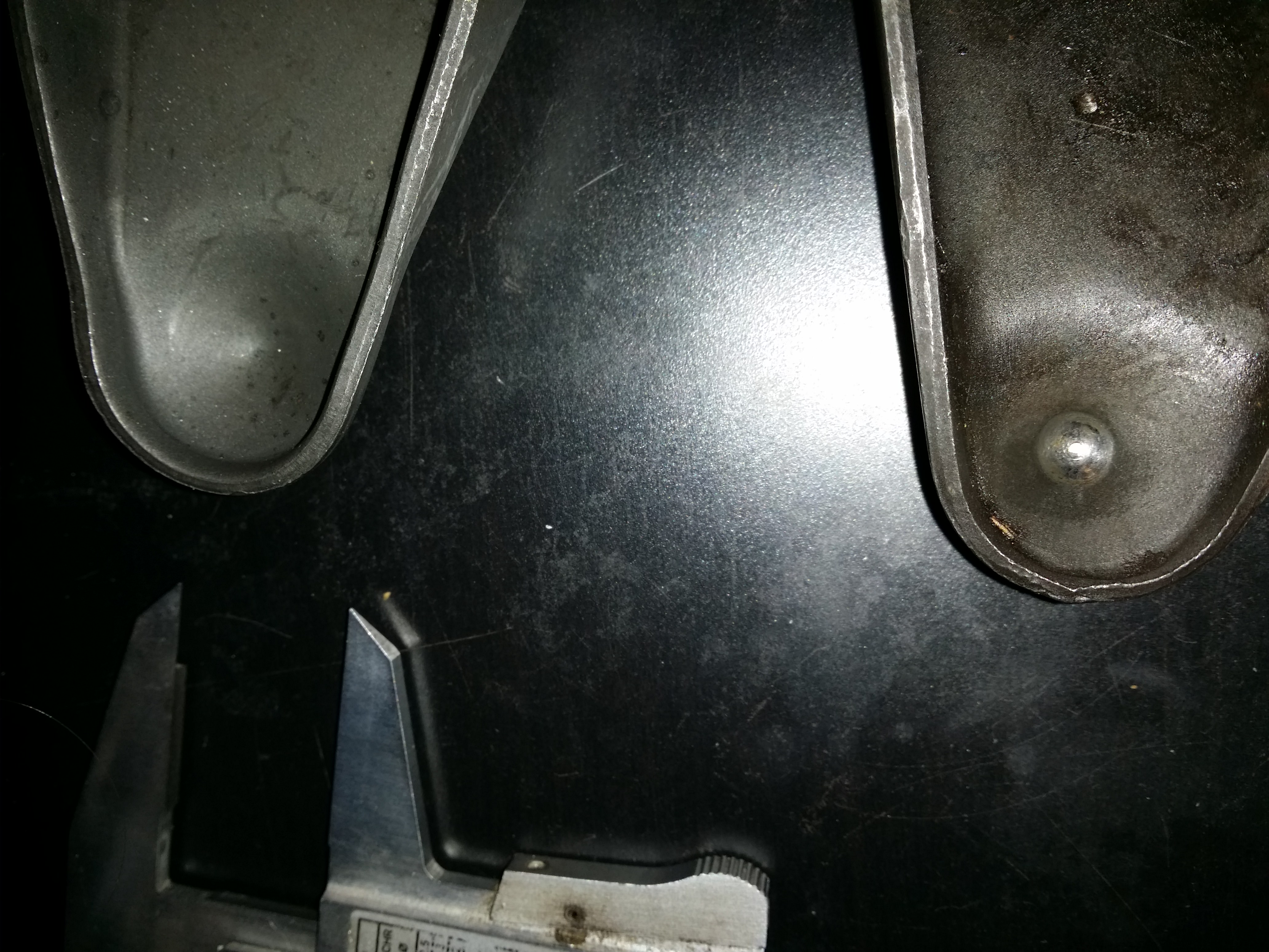

Ce matin j ai reçu ma fourchette neuve.
J ai l impression que l endroit où tape le récepteur est moins creusé que sur l ancienne. Pareil l autre côté.
Vous en pensez quoi ?

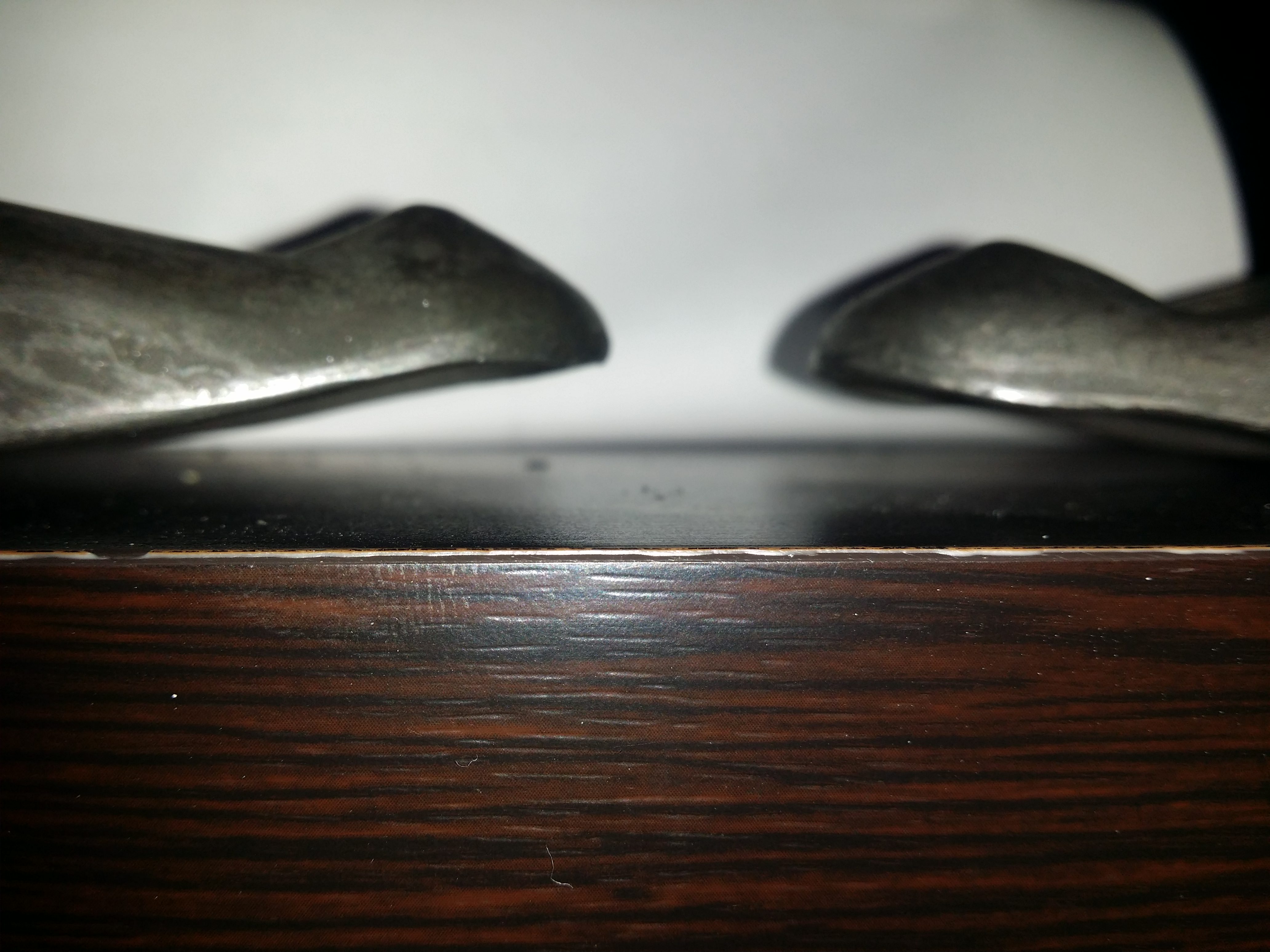

Fais  une photo de côté  qu on voit l écart de profondeur des bosselages. ..

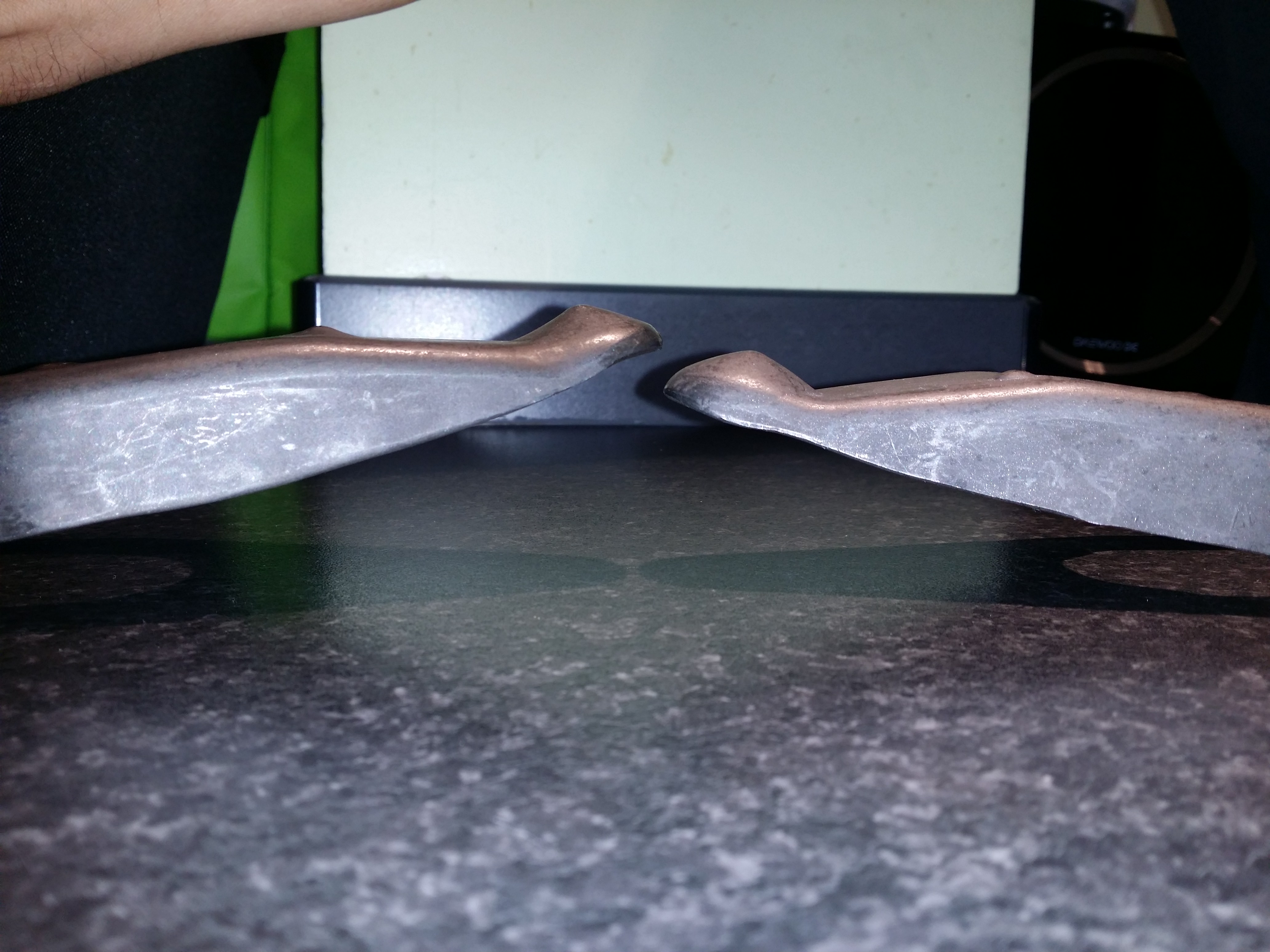

Je pense avoir trouvé le problème...

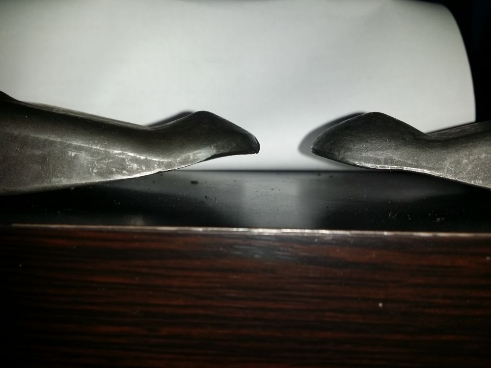

Les 2 dont appuyé à leurs extrémités la vieille me semble bien pliée....
Peut être. .. laquelle est la neuve ,laquelle est la vieille sur ta photo?
il y a 8 minutes, sedan78 a dit :
Ben justement... c est laquelle qui donnerait le meilleur fonctionnement pour toi ? :)
Je suis pas mécanicien (ça  se saurait..),en revanche je t intuite pour que ceux qui peuvent t aider ,puissent avoir assez de éléments pour te guider...
D' ou  la photo vue de face  et non de dessus (où  on se rend compte déjà du décalage )
C est peut être la bonne piste @mame13fr:nickel8:
Modifié par Invité
Si la neuve est celle de droite ca peut y faire. Malgré que j'ai quand même un doute...
