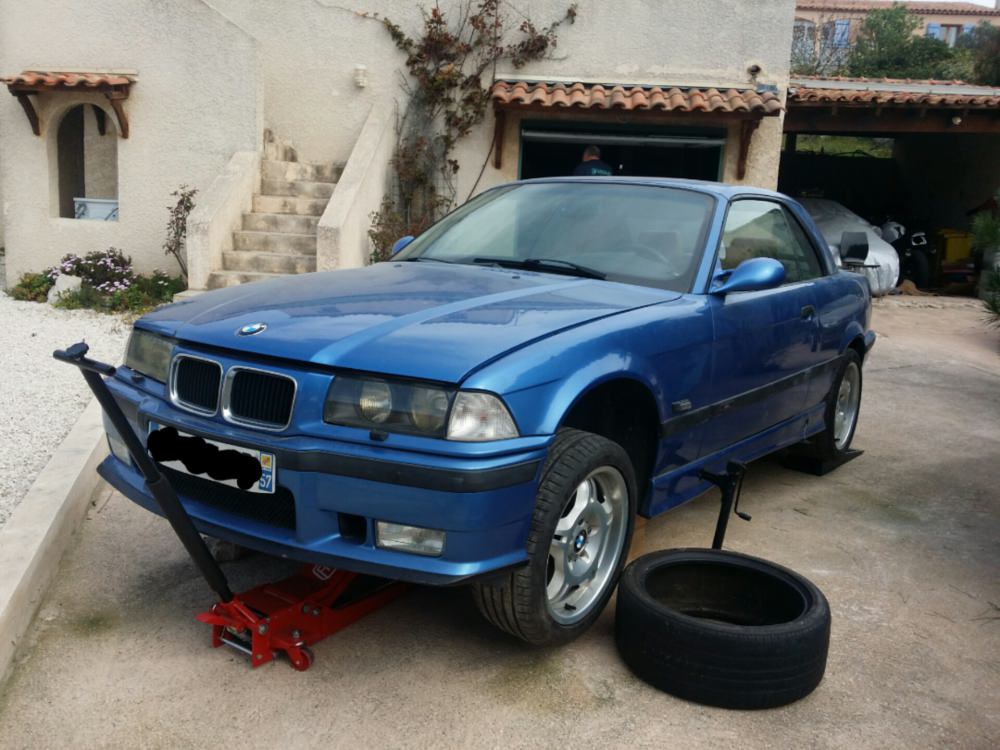

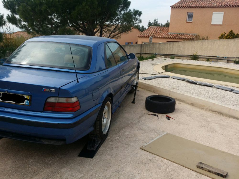

Bon... j ai remonté la boîte avec la fourchette neuve, purgé toute la journée... et rien à faire ça ne veux toujours pas !! :(
Quand je debraye, 1ere enclenché, je n arrive pas à tourner l arbre de la boîte.
En 2eme, j arrive un peu à le tourner à la main mais c est dure.
Et plus les rapports montent, plus c est facile (grâce à la démultiplication)
La  boîte de vitesse serait elle  raide (hs)? ??  :ph34r:
Un problème de tringlerie? ....
Modifié par Invité
bon ...
1- tu remplis la piscine
2 - tu pose une glacière bien fraiche avec un pack de leffe dedans ...
3- tu me paye un billet d'avion allez retour Normandie ...
4- j’arrive :mrgreen:
au passage , il est trop haut le sigle M3 sur la malle arriere ...
T as pas bien pépom @mame13fr
maintenant que c'est remonté , pompe sur la pedale comme pour une purge de frein , une bonne 20aine de fois , laisse reposer recommence 10mn plus tard , et essayer de rouler ...
