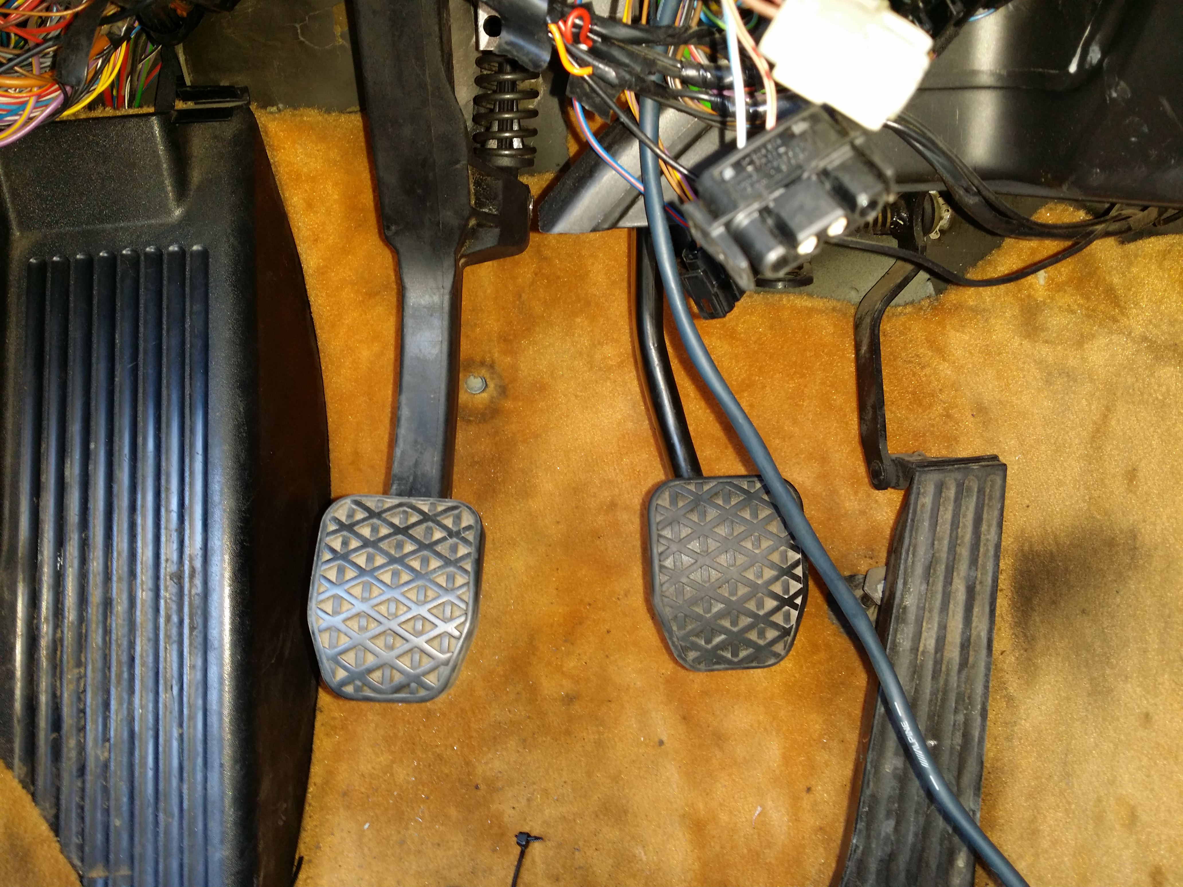

Elle est pliée ma pédale....
Est ce que les vôtres sont pliées de la même façon ?
Car ma coupé c est pareil...
en tout cas moi pareil, celle d'embrayage est comme toi décallée sur la gauche ( bien plus de distance entre embrayage-frein que frein-accèl )

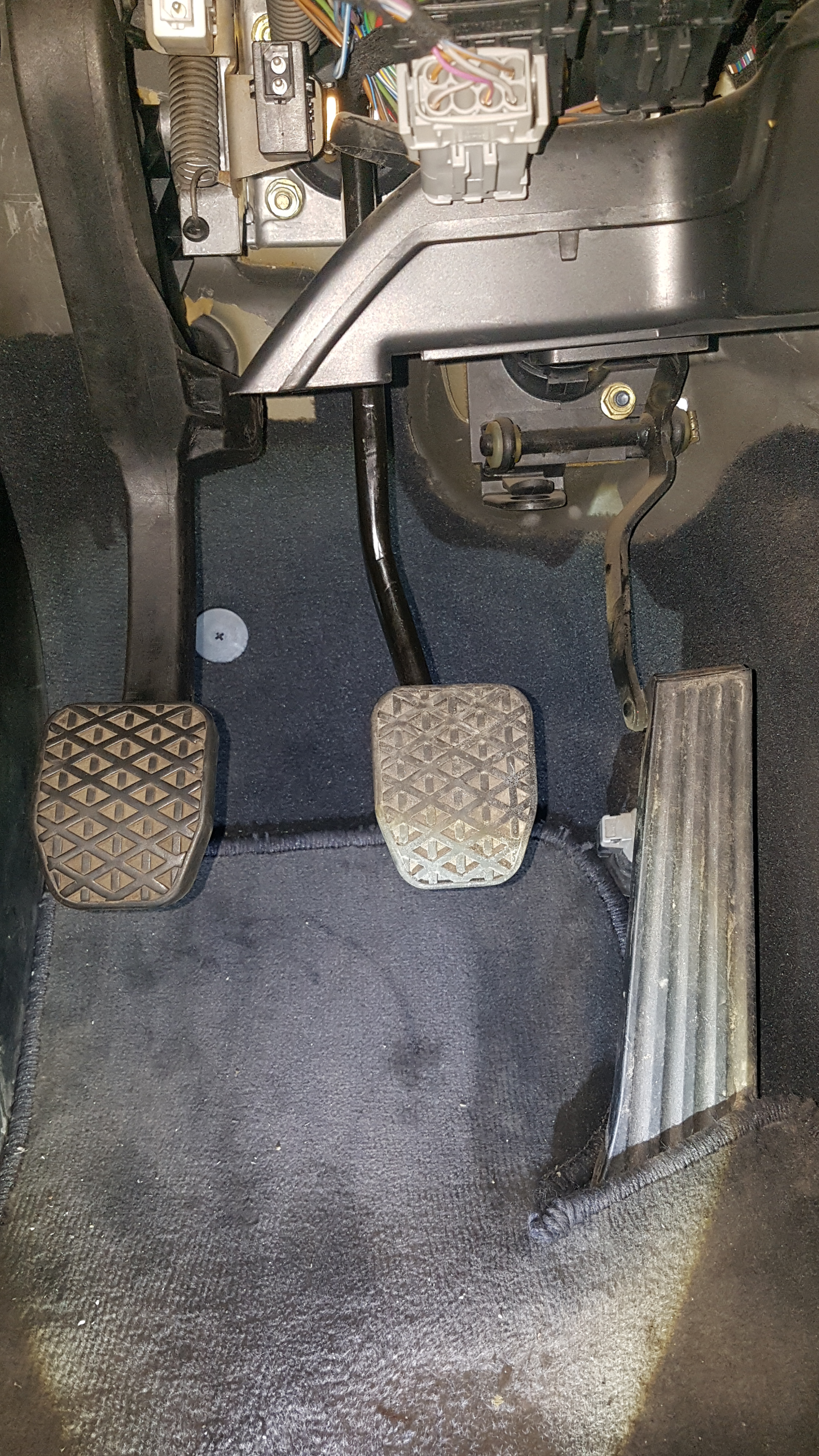

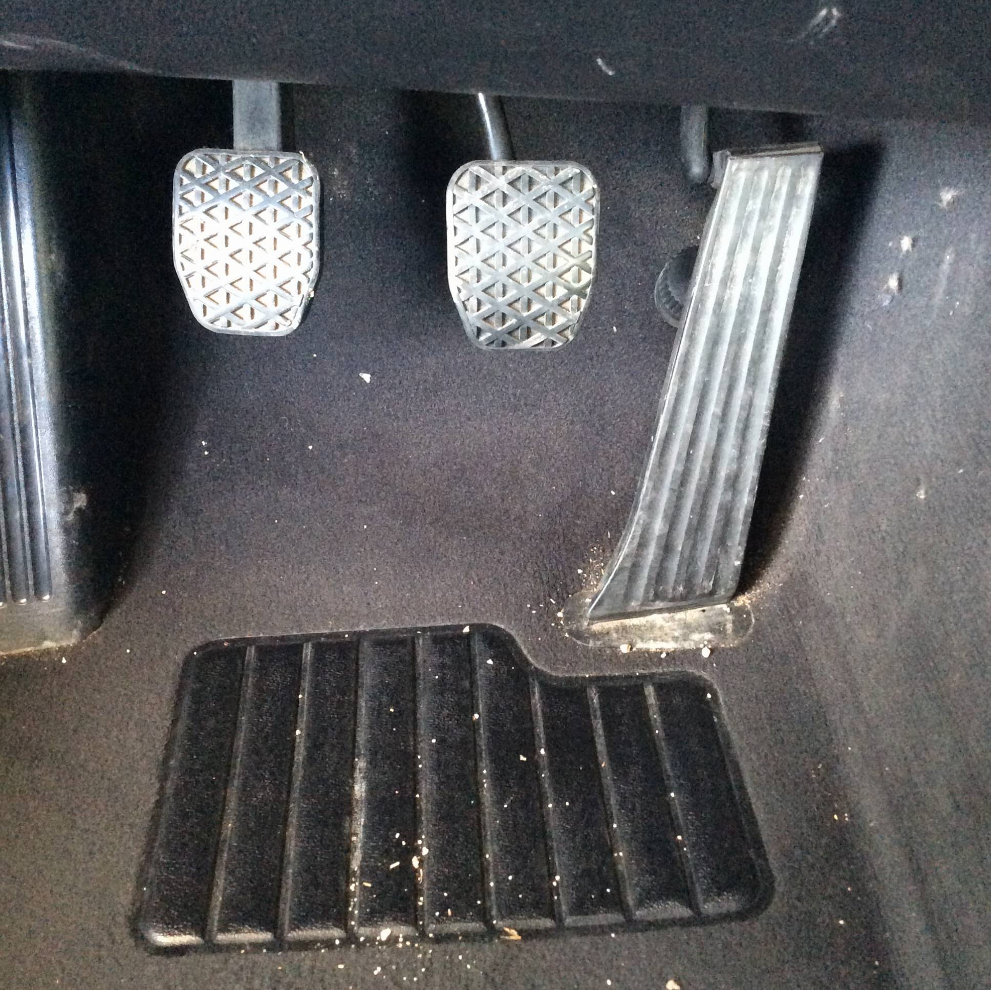

il y a 47 minutes, mame13fr a dit :
La mienne
moi qui trouve que mes moquette sont sales ... me voila rassuré , y'a pire :mrgreen:

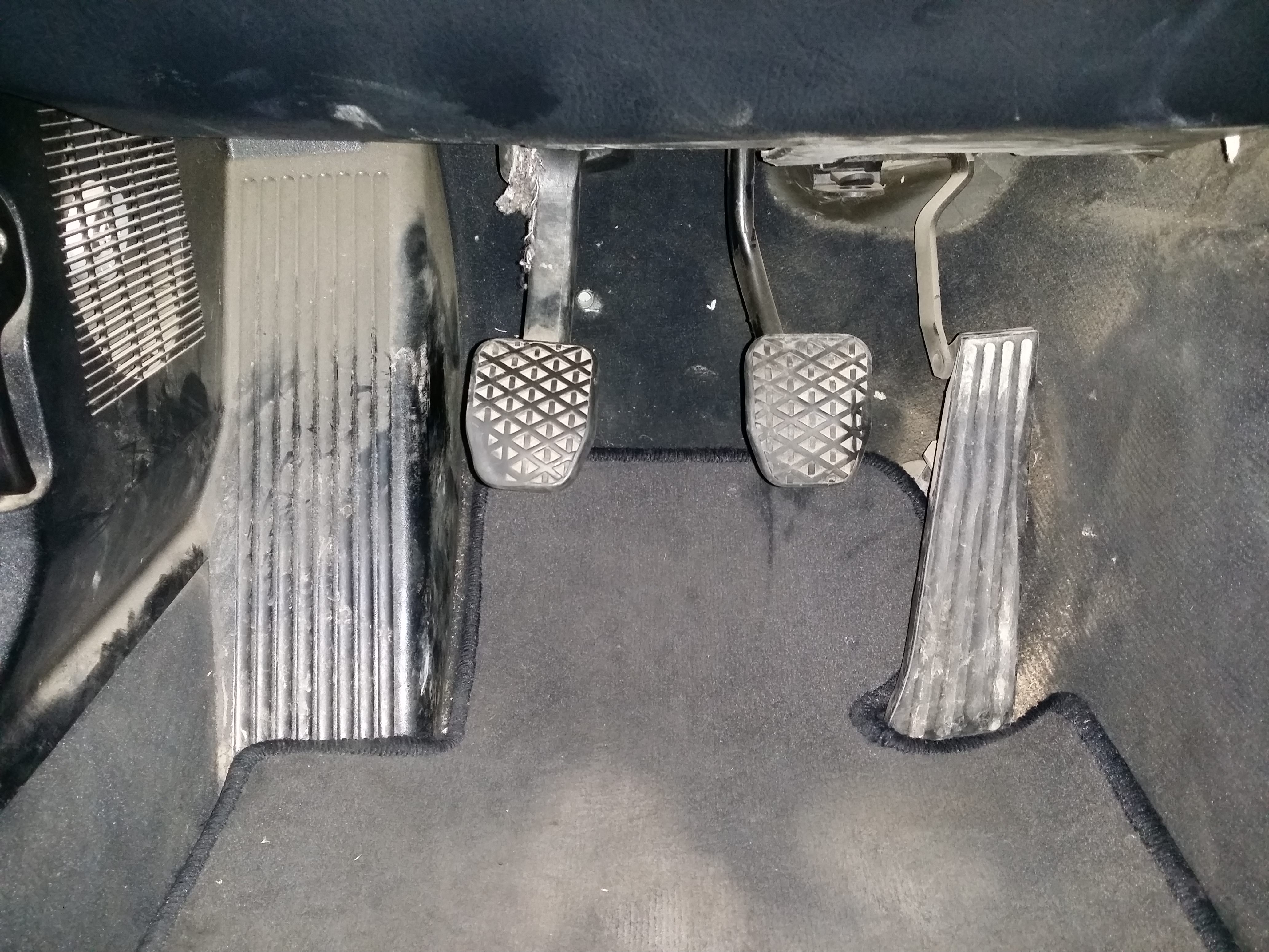

il y a 40 minutes, vanos13 a dit :
La mienne
Et la mienne.Bon ok elle vient juste d'emménager.:ptdr:
Bon... c est moi qui ait la plus tordu... :perenoel:

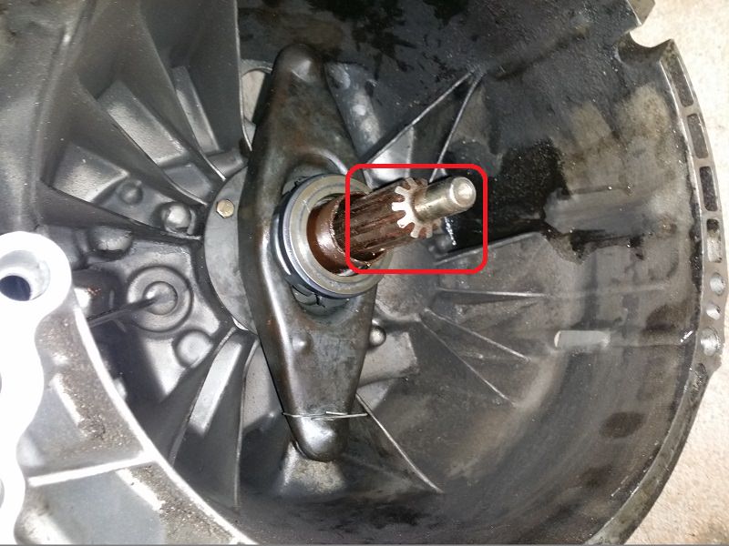

J'ai lu sur internet qu'il fallait graisser l'arbre de boite.
Quelle graisse utiliser ??
Merci à tous !!!! :D
Salut,
Il faut que la graisse est 2 propriétés:
- fort pouvoir adhérent (pour éviter quelle centrifuge et s’étale partout)
- quelle résiste à la température (je dirais min 150°C pour être tranquille)
Il ne faut pas en mettre beaucoup sinon risque qu'elle s’étale sur l'embrayage, je te fais pas un dessin mais disque garnie et graisse ne font pas bon ménage.
Je n'ai pas remplacé d'embrayage depuis un bon moment ,alors je peux pas trop te conseiller une graisse en particulier...

Merci !!
Il se peut en plus que mon problème vienne de là....
J'ai graissé la buté d'embrayage alors qu'il faut pas (d'après certaines personnes), et je n'ai pas graissé les canelures de la boite...
Si c'est ça, j'aurais gagné le titre de Gros Boulet 2017 !!
Je vais aller chez BMW voir si ils en vendent et verdict demain soir...
