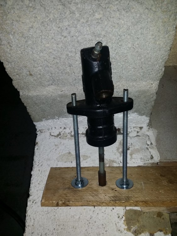

Je sais pas si je t'avais déjà conseillé de faire ce test, pour contrôler la commande hydraulique. Je positionne le récepteur (piston à moitié course environ) entre les mors d'un étau. Un fois fait, la pédale d'embrayage doit être dure comme du bois (à la main car c'est pas le but d'éclater quelque chose ;)), sinon si c'est spongieux (plus de 2-3 cm après la montée en pression) libre à toi d'imaginer toutes les hypothèses de panne mais au moins ça te donnera un avis sur à 100% de ta commande.

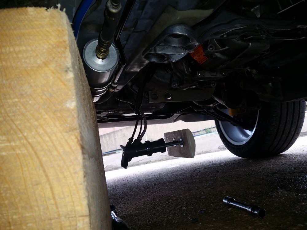

Je me suis fabriqué un mini "outil" pour purger et pour faire le test que tu viens de me dire.
Demain soir je vais remonter la ligne f échappement, mettre la voiture sur cale à l arrière et essayé de ma faire tourner comme ça quelque minutes histoire que l embrayage se fasse (si y a toutefois quelque chose à faire..)

Test a @gegette effectué !!
La commande est bien dure dès les 1er centimètres... ce n est donc ni un problème de purge ni d emetteur récepteur....
Bon, donc ça se joue sous la cloche...:confus:

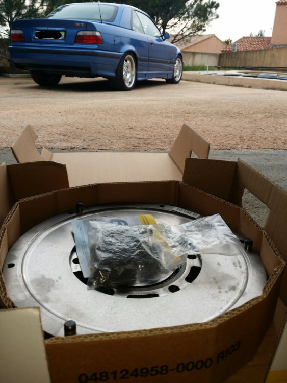

Toute manière j ai reçu mon volant moteur neuf. Et j attends le kit embrayage neuf... on verra bien.
