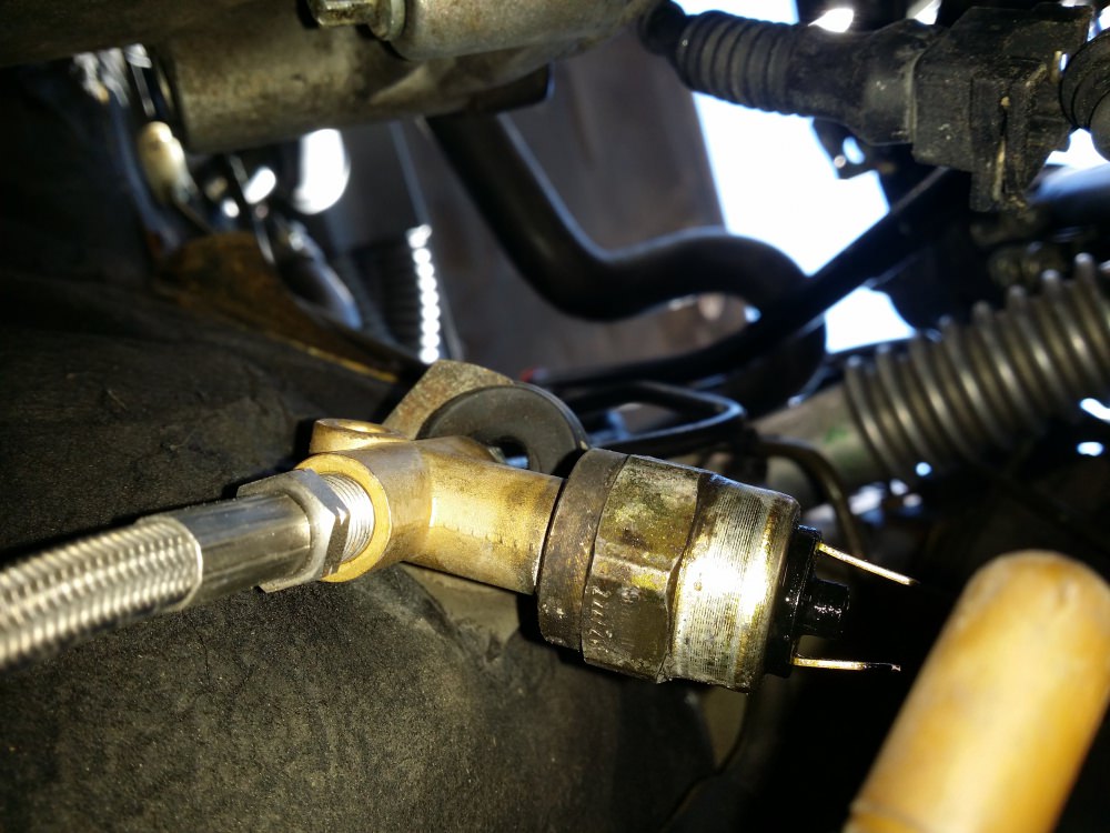

Aujourd hui il fait beau, je me suis décidé de tomber la boîte pour la 4 ème fois et changer le volant moteur et à nouveau le kit d embrayage (au cas où...)
Sauf qu en démontant je me suis aperçu d une micro fuite au niveau du capteur de pression d embrayage. Au centre de la pièce... dans la partie en plastique.
Ça suinte à peine quand le circuit est sous pression... pas de quoi faire une goutte.... bref....
Encore une piste à explorer avant de tomber complètement la boîte.
Y a une petite goutte... c est pas normal.Faut retomber la boite.. j espère que tu remets pas la ligne d échappement à  chaque fois??:D
il y a 26 minutes, mame13fr a dit :
Cela sert a quoi cette piece?
C est un capteur de pression qui informe le calculateur si l embrayage est appuyé ou pas. Ça ajuste le régime moteur...
J ai bon Mr @ACS3 ??
il y a 16 minutes, sedan78 a dit :
Non je ne remet pas la ligne... enfin pas cette fois... j ai préféré faire profiter mes voisins du 3.2l libéré :)
il y a 11 minutes, mame13fr a dit :
Ok, car sur la mienne elle y est pas surement que sur phase 1
il y a 49 minutes, mame13fr a dit :
oui
il y a 37 minutes, vanos13 a dit :
non , toutes les boites manu , mais pas les smg , ni les smg converties en manuelle
il y a une heure, mame13fr a dit :
la sonde de mon cab suinte aussi , la neuve est là sur les etageres ... il n'y a pas de soucis pour autant , quand je le mettrais sur le pont , je changerais la sonde par maniaquerie ...
il y a 9 minutes, ACS3 a dit :
non , toutes les boites manu , mais pas les SMG , ni les SMG converties en manuelle
Je regarderais mais je suis quasiment  sur qu il y est pas
il y a 43 minutes, ACS3 a dit :
la sonde de mon cabriolet suinte aussi , la neuve est là sur les etageres ... il n'y a pas de soucis pour autant , quand je le mettrais sur le pont , je changerais la sonde par maniaquerie ...
Et merde.....
Je me suis fait une fausse joie alors :(
il y a une heure, vanos13 a dit :
pour les avoir toutes eu entre les mains niveau panel et millésime
des pré série de 3.2 ( les 50 premières ) en passant par les mixtes mi , phase 1 mi phase 2 ... jusqu'aux dernières dont 2 faisant partie des 50 dernières produites ...
la sonde était là et bien là ...
Demain j y jette un oeil , c bien sa , il y est pas , j ai même suivi le faisceau lui aussi ya rien pour connecter le capteur

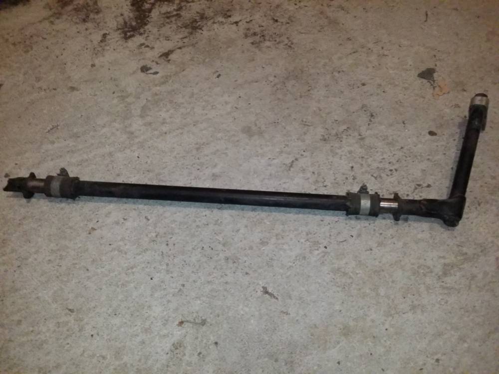

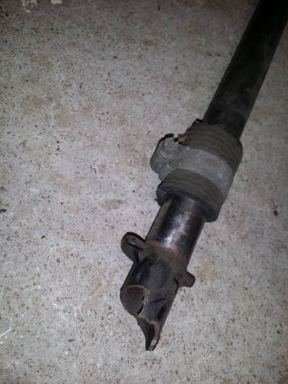

En attendant les pièces que j'ai commandé pour ma cabriolet,
j'ai décidé d'aller rouler avec la Megabusa.... et bien NON.... :-x
- La barre anti roulis arrière a littéralement explosé !!!
- La fixation de la pompe à eau externe a cassé également,
- Les phares et clignotants ne fonctionne plus,
- Le mano de pression d'essence indique n'importe quoi
- Les durites d'essence arrière ont craquelé et se mettent à fuir....
Comment dire.... Je vais me mettre à la philatélie !!
