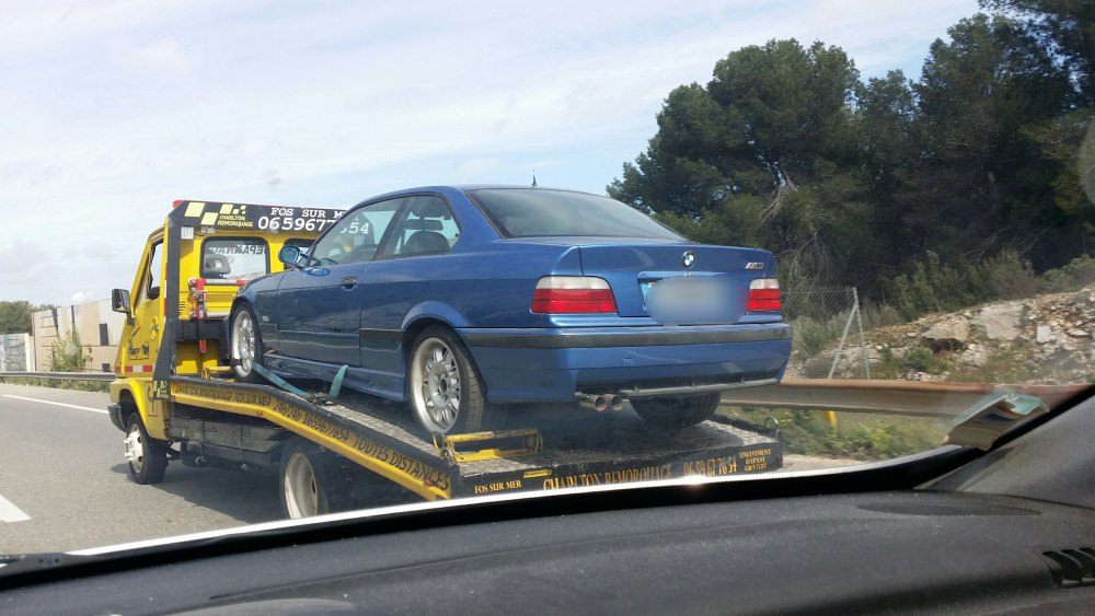

Ce matin départ du coupé pour Genevez auto sport pour un changement de coussinets de bielle.

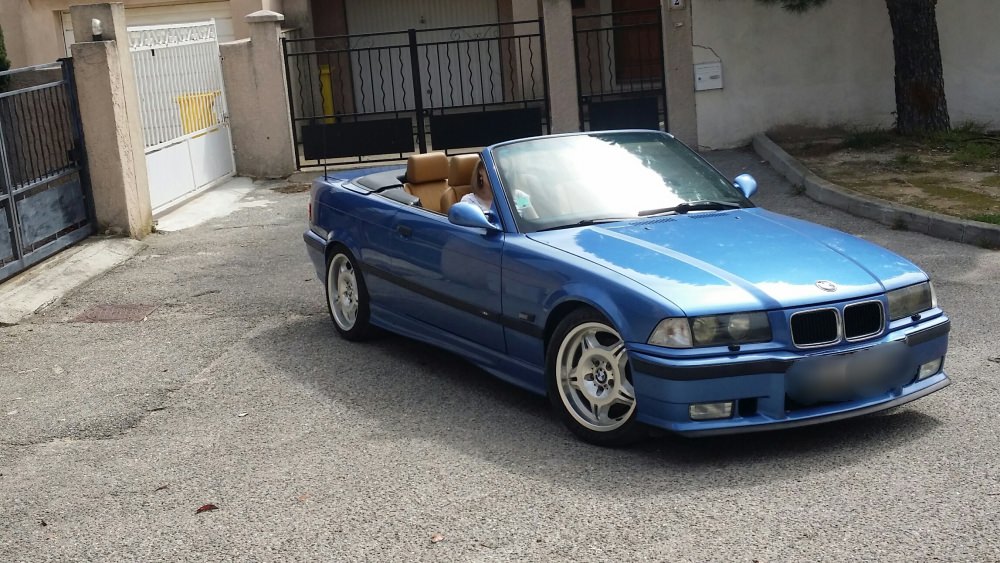

1ere sortie du cabriolet !!!
Bon on a quasi pas roulé car la géométrie est vraiment désastreuse et rend la voiture inconduisible.
