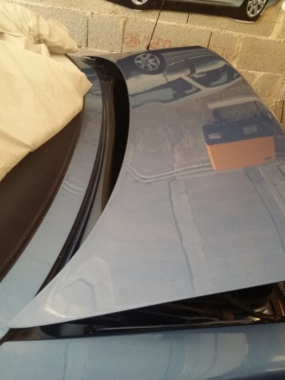

Aujourd hui tout content, je reviens du carrossier qui m a peint un coffre arrière pour ma E36 cabriolet, car l actuel était en piteuse état.
J arrive à la maison, je démonté l ancien, je récupère toute la tringlerie, je monte tout ça sur le coffre fraîchement repeint, je redescend au garage pour monter le tout et la...... la douche froide par 40°C...
C est pas le bon coffre....
Je savais que les coffres de berline étaient différents des coupés, mais je ne savais pas que les cabriolet étaient différent aussi....
Donc voilà, un coffre, la peinture, et 1 journée de perdu....

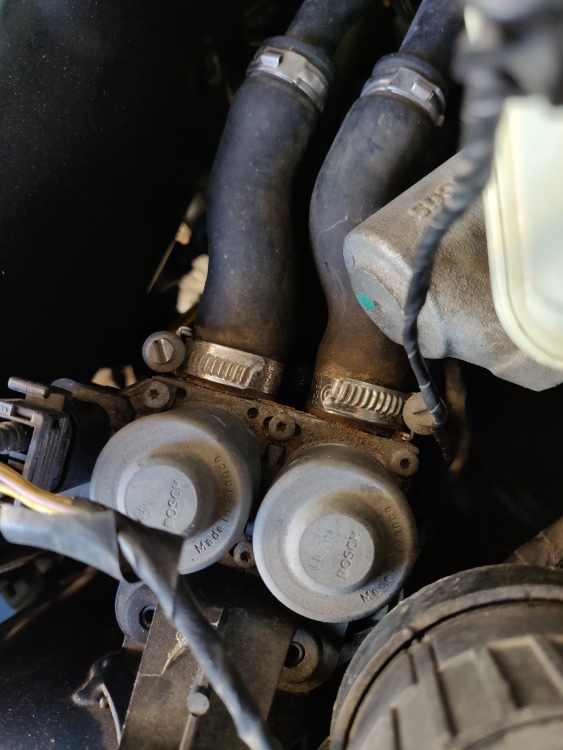

Par contre il y a une pièce sous le moteur qui devient super chaude quand je met le contact. Ci dessous la photo. Quelqu un sait ce que c est ?
Merci a tous !!

Si je me trompe pas ce sont les électrovannes de chauffage. Je suppose que ça fonctionne comme un mitigeur de robinet, avec un côté chaud, et l'autre froid. Ou alors c'est l'arrivée et le retour. J'ai pas pensé à aller regarder ça. En tout cas c'est de la flotte, c'est sûr. Vu l'oxydation prêt des colliers. Mais dans le 13, tu dois pas en avoir beaucoup besoin :D
ce sont effectivement les électrovannes de chauffage
pourquoi les ? car bizone ... donc une pour le coté conducteur et une pour le coté passager ...
et oui contact mis , ça chauffe et c'est normal ...
D accord :)
En faite ça agit comme préchauffage quand le moteur est froid c est ça ??
pas du tout ... :ptdr:
ce sont des clapets motorisés qui laisse (ou pas) entrer l'eau du système du circuit de refroidissement moteur vers le circuit de chauffage de l'habitacle .
elles sont asservie au boitier de commande de ventilation ... et vu que moteur éteint , la température du liquide de refroidissement est bien souvent inférieur à la température demandé sur le tableau de commande de ventil , et bien elle reste ouvertes en grand et chauffent ...
afin d’éviter ce phénomène , lorsque l'on veut travailler sur l'auto , contact mis ... il suffit d’éteindre le panneau de ventil en baissant la vitesse du ventilateur au maxi .
et donc cela n'a rien à voir avec un système de réchauffage type Webasto , comme on en trouve sur certaines bmw , et qui sert à la fois de chauffage programmable pour l'habitacle et d'accelerateur de réchauffage pour le moteur

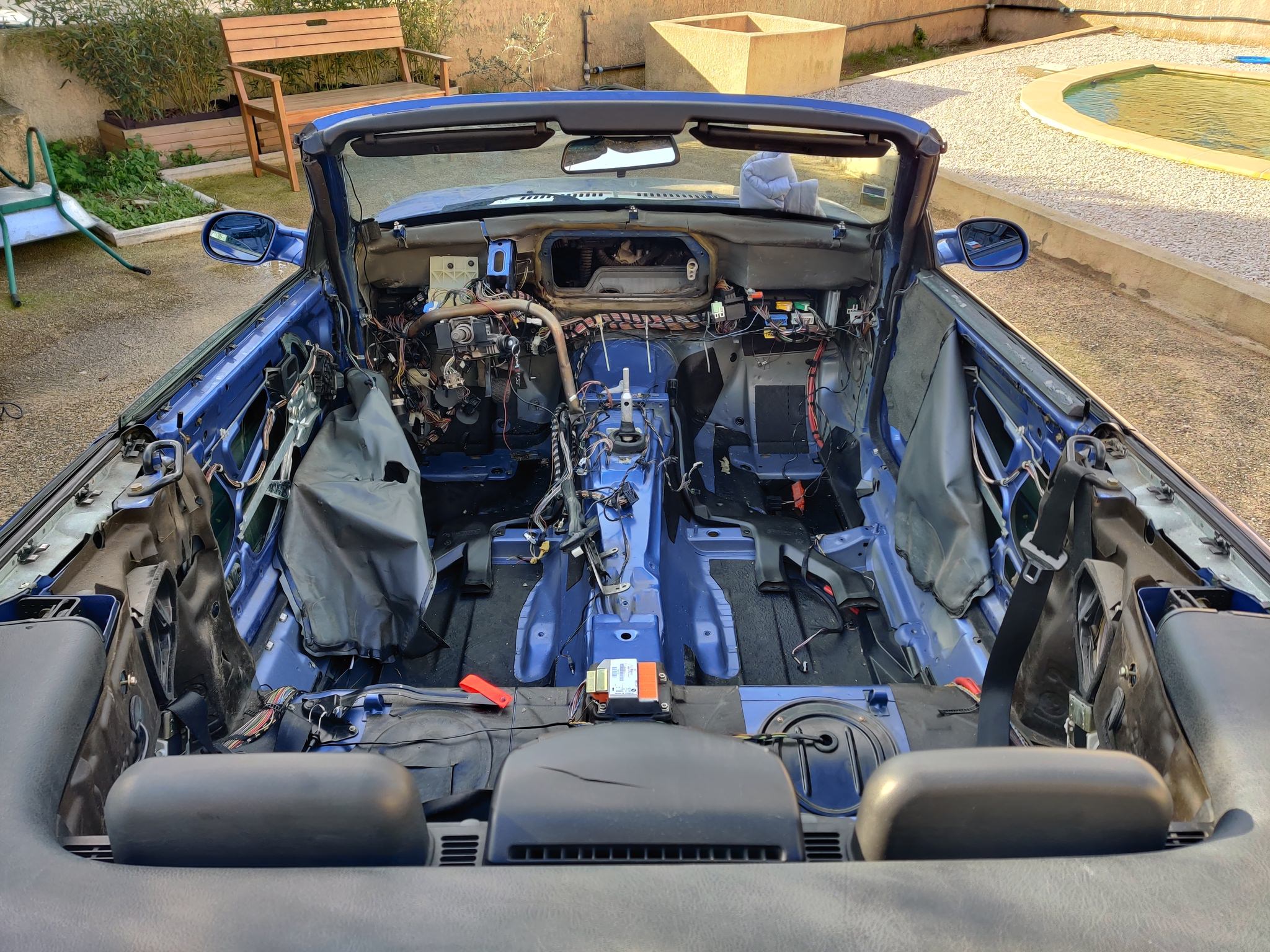

Salut a tous.
Même si je passe moins souvent sur le forum, je reste un mordu de ///M.
Les travaux ont continué sur mon cabriolet. J ai fait un gros sacrilège, j ai remplacé l intérieur du cabriolet par un noir avec les sièges cobra... Ne me pendait pas c est nettement plus jolie !!!
J en ai profité pour réparer quelques petits points de rouille et ma ventilation qui restait sur le chaud, les baguettes latérales, des caches diverses,...
Par contre, une fois tout remonté.... Mon voyant de frein a main ne marche plus (alors qu il est branché) et les lampes des cendriers non plus....
