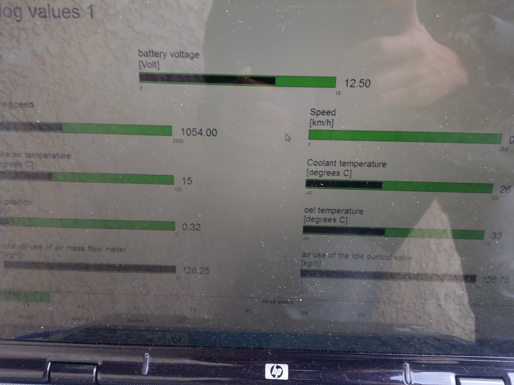

Bon du coup, je vais me concentrer un peu sur la coupé et son pb de manque de puissance

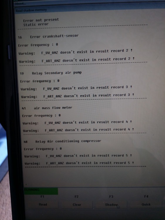

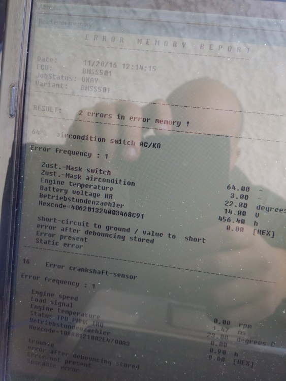

Donc voila ce que INPA me dit...
Quelques erreurs dont le capteur de vilebrequin.

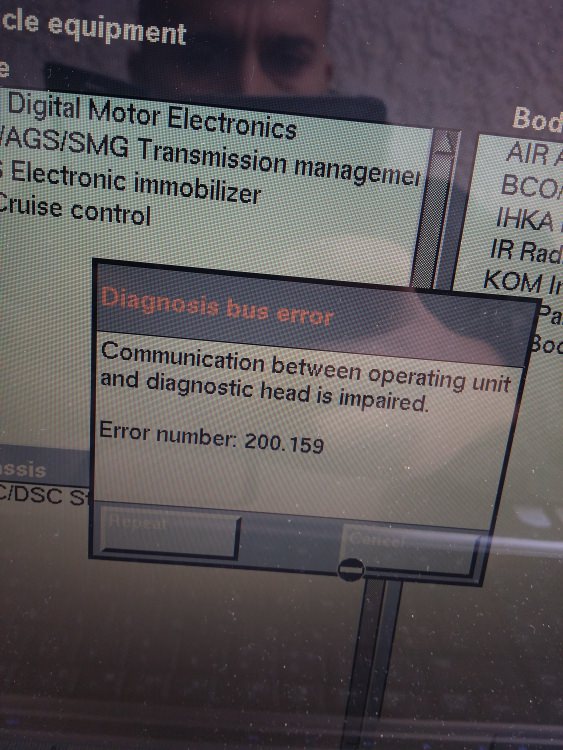

Par contre impossible de faire marcher le DIS....

c'est  un EW35xxx ton coupé ?
et si il est entre 35001 et 35200 , il n'y a rien de surprenant que le DIS ne le voit pas
C est sur le cabriolet quz ca ne fonxtionne pas. vin : Ex45123

bizarre , c'est certes un des premier cabrio , mais il est de 1996....
