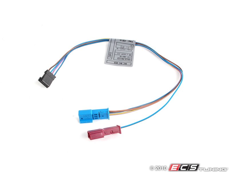

J'ai démonté deux trois caches sur l'auto, et voilà ce qu'il en ressort: tout est cablé, et d'origine. Elle n'a pas l'option régulateur de vitesse, mais elle a le volant multifonction (peut-être commun à toutes les M3, je ne sais pas).
  • Le câble bleu est bien présent en position 27 du second connecteur du calculateur moteur (photo perdue :confus:)
  • Rien n'a été ajouté sur le faisceau de commande phare, mais je pense que ce pontage ne sert qu'à illuminer les boutons sur le volant.
  • Les trois fils à ajouter à la prise verte sous le volant sont là
Autre point: rien ne s'emble avoir été ajouté, on voit bien que ces cables (que l'on doit ajouter dans le cas d'une installation seconde monte) font partie du faisceau d'origine. Mais elle n'a pas l'option Régulateur de vitesse dans la liste.
Alors où regarder...
En y réfléchissant un peu, je me rappelle que l'ancien propriétaire m'avait dit l'avoir déposer chez BMW' pour trouver le soucis. Ils avaient remplacé le capteur d'embrayage.
J'ai une facture première facture où sont facturés:
  • Detection des avaries de l'installation électrique
  • Contrôle faisceaux DDE / volant multifonction
  • Programmation / codage véhicule
Puis est annoté: "Prévoir la pose du module pour émetteur embrayage (régulateur de vitesse), pose offerte au besoin."
J'en ai une autre, 15 jours plus tard, où il est question de:
  • 61116911072 - Cable adaptateur - 6.53 €
J'ai acheté un câble de diag sur eBay, mais pas encore installé. Il y a quelquechose à controler avec ça ?
