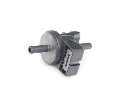

C’est ça ;) il faut chercher ailleurs que la ligne d’échappement. Regardes du côté des actuateurs , de l’idle  Valve ou de la soupape de dégazage du réservoir (lié à l’idle valve ). Mais idéalement il faut diagnostiquer ;)
https://www.bimmerworld.com/Intake-Fuel/Throttle-Body/Idle-Control-Valve-E9x-M3-2008-2013-BMW-13417838024.html
Modifié par Jeje2626
il y a 2 minutes, Jeje2626 a dit :
J’ai changé l’actuateur de ralenti (IDLE control valve), mais je ne sais pas si ils ont vraiment effectué la réinitialisation des adaptations .. L’autre pièce dont tu parles tu as une photo ?
Je ne sais pas trop ce que c’est..
