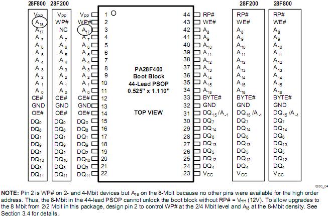

Deux cartographies bien distincte :
Sur celle ci, dans un bouton de ventilation.
cartographie Ethanol / Sp 98
ou
cartographie Sp98 optimisée / Sp 98 ECO
ou
Differents limiteurs de régime
bref on peut tout imaginer.
Je fais ca sur les calculateurs à Eprom UV ou electrique
Aussi sur les flashs (E36 apres 96)
dans ce cas la on passe d'une 28f200 à 400.
Dans la logique il faut 3 fils, un pour la masse et deux autres pour les banques de données. Mais avec deux ca fonctionne aussi bien (testé et approuvé), car si la première banque n'est pas alimenté, c'est la deuxieme qui est lu.
Pour ecrire sur la puce, il faut enlever l'interrupteur completement, sinon ca fausse l'ecriture.

Dans le cas d'une 3.2, donc en flash, tu fais un lecture en 512ko de l'eprom d'origine, tu monte une 28f400 et tu réinjecte le fichier en 512ko puis après?
Tu te sers de la pin 3 de l'eprom 28f400 pour passer d'une cartographie à l'autre?
Ça fonctionne moteur en marche?
Sympas tout ça en tout cas :oui:

Salut, il faut concaténer deux fichiers de 256 pour en faire un 512, ou 2 de 512 pour en faire un 1024.
Une fois ok, à connecter à la masse (vcc il me semble sur cette puce).
Jamais fais moteur tournant, apparement c'est risqué pour le processeur
