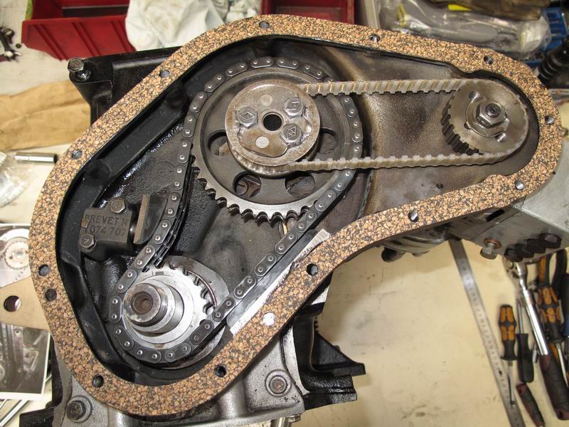

Sinon  j'ai vu un vieil épisode de Wheeler Dealer UK (qui se passe aux US) c'est une 2002 Tii, ma femme a haluciné, je lui disait ce qu'il fallait faire pour la remise en route (mais ce que ne faisait pas les deux gus)
Typiquement une auto qui n'a pas roulé depuis 17 ans et avec une injection Kügelfischer, ON NE LA DEMARRE PAS TANT QU ON A PAS VERIFIE QUE LES PISTONS N'ETAIENT PAS GRIPPES, l'émission qui se rend compte (oh mince alors) que la pompe ne fonctionne pas et la confie à un spécialiste qui montre le fonctionnement que découvrent manifestement nos "spécialistes" qui ont eu de la chance ne pas tout casser ! Ils n'abordent pas le thème de la courroie "Sedis" courroie d'entrainement de la pompe mécanique, qui baigne dans l'huile, introuvable mais dont la refabrication a été cahotique, les refabrications au début ne resistaient pas...
On trouvait des Kügelfischer sur les Peugeot 404, 504..
http://www.retro-meca.com/restaurations/kugelfischer/injkugel.htm
Pour la petite histoire, Bosch (à l'agonie)  a racheté Kügelfischer et ce qui deviendra la géniale et simplissime  Bosch K, ceci a sauvé Bosch...
