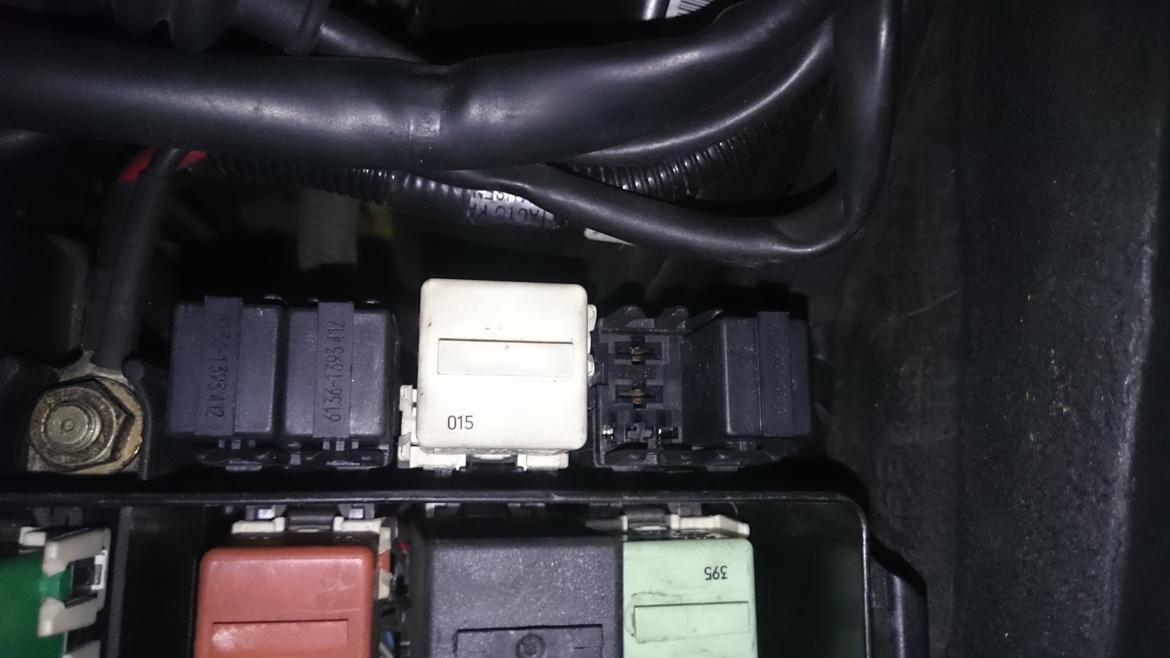

Re,
J'ai vu sur d'autre forum que les fusibles les plus à droites sur la photo servaient à alimenter la pompe à carburant, du coup je doit exiter lequel des deux?
Ca marche si je fait un shunt en mettant un cable direct dans les deux trous?
Merci, Ugo.
comment_828328
Va voir sur darkgyver :oui: et tu parles de relais, pas de fusible ;)
comment_828413
Justement je viens du forum darkgyver et les deux relais de droite (pas le fusible pardon) sont identifiés "C - Relais double pompe à carburant et constatation démarrage " mais lequel fait constatation demarrage et lequel fait pompe à carburant?
