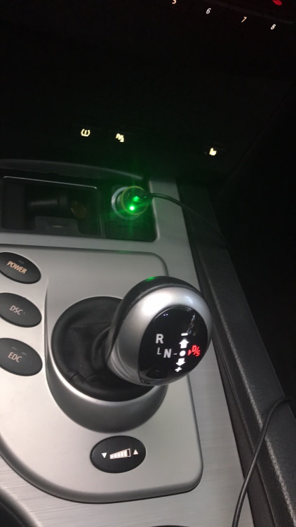

Bonjour à tous,
j'ai une question sur la consommatiin de batterie....

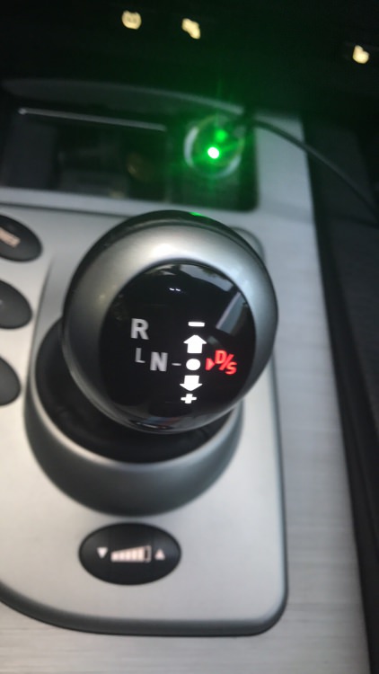

Dès le debut j´ai eu quelques soucis, voiture qui a un peu de mal à démarrer une fois un voyant celui de la boite de vitesse... On m´a dit qur c´etait à cause de la batterie comme je roule peu. Effectivement après verification elle etait plutôt faible.
Sauf que j´ai changé la batterie il y a un mois environ, un peu plus, et cela recommence, voiture qui a un peu de mal à demarrer, et tout à l´heure sur la route tous les voyant qui s´allument, plus d´abs, plus d´ecran, la voiture qui coupe...
j´ai le temps de me mettre sur le côté, les warning fonctionnent, quelques minutes plus tard non plus. j´essaie de demarrer mais impossible, j´attends j´ouvre ferme la voiture, et je reussi de nouveau à demarrer.
je dois avoir quelque chose qui me bouffe la batterie..., avez vous connu ce cas, avez vous des idées ? Merci
ps: sachant que je n´utilise pas tous les jours la voiture mais au moins chaque weekend.
merci
Met un maintien de charge de façon systématique, c'est ce que je fais avec la mienne. En effet, l'indication Forte décharge batterie, n'indique pas une décharge de la batterie mais à un moment un courant consommateur de plus de 60ma.Ce qui ne veut pas dire que ta batterie est déchargée. Maintenant si tu laisses ta voitures pendant un temps assez tong tous ces courants de 60ma te déchargeront réellement ta batterie. Il est impossible de savoir d'ou viennent ces consommateurs fantômes. Je laisse mon maintien de charge en permanence sachant que je peux m'en passer pour au moins trois jours.

Ce qui est bizarre c'esr que cela est arrivé en conduisant 10 minutes environ Apres l'avoir démarré. On m'a parlé du régulateur de tension ?
On a passé la voiture à la valise capteur IBS

Apparemment c'est le câble IBS ce qu'à indiqué la valise bmw et ce serait connu, je commandé lundi et après cela enregistrement de la batterie
