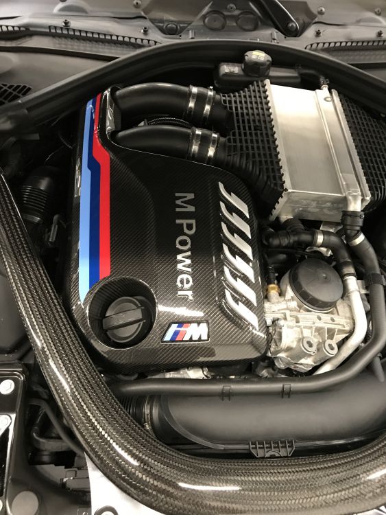

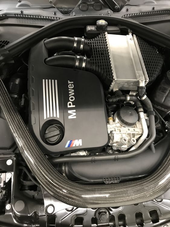

Montage du cache moteur carbone
avant:
après:

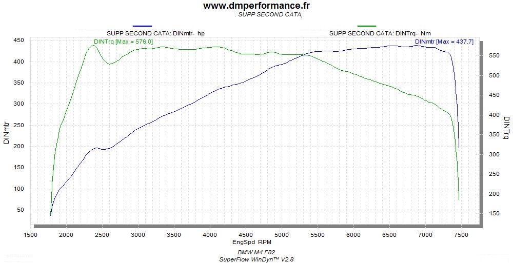

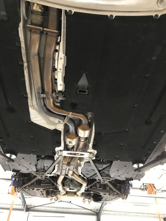

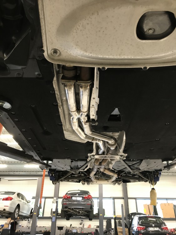

Montage du mid-pipe FABSPEED
avant:
Après:
Résultat: Un son plus rauque au démarrage, et dans les tours, un plus indéniable pour ceux qui souhaitent "performer" le son du silencieux MPerformance.

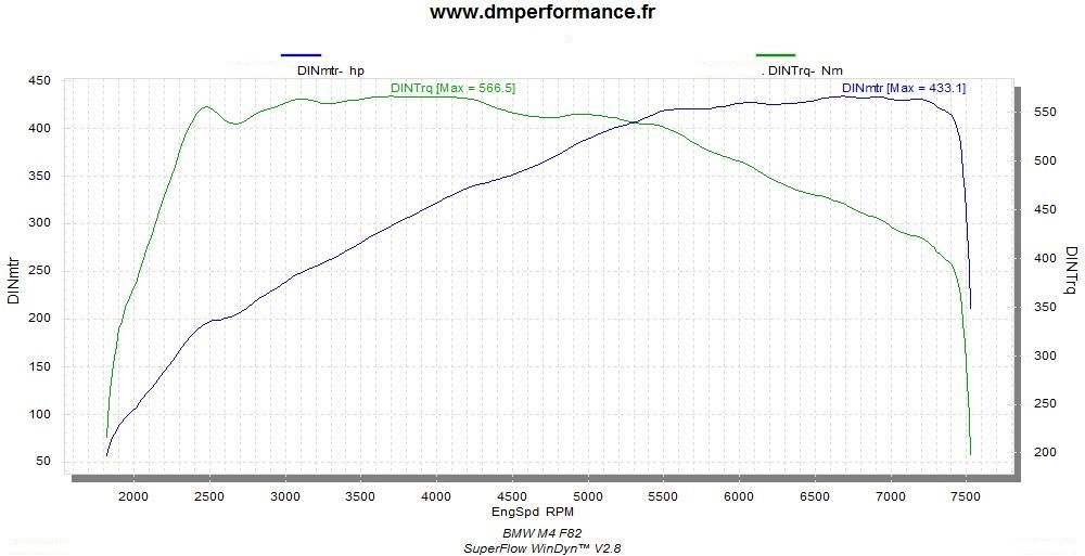

Gain sur le banc que je souhaitais vérifier:
courbe version stock:
courbe avec midpipe
En conclusion, un gain minime 4cv et 10Nm..:confus: ce n'est pas en supprimant les catas secondaires qu'on peut gagner des cv, mais en supprimant les primaires. Mais les primaires sont sondés, et ceux-là je tiens à les garder..pour l'instant. Bref, il n'y a que sur le bruit qu'on gagne quelque chose.

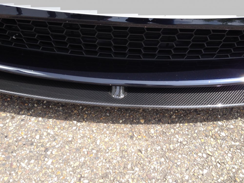

Puis remplacement de la lame avant plastique MPerfomance par la même en carbone.

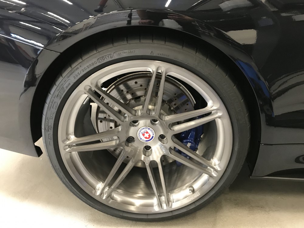

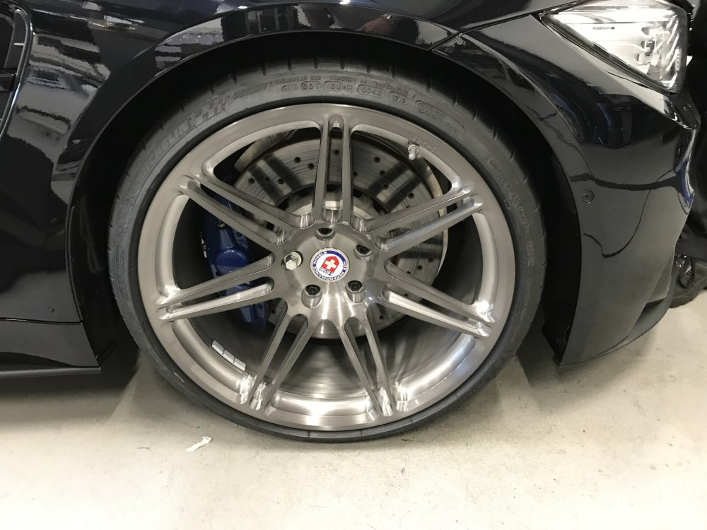

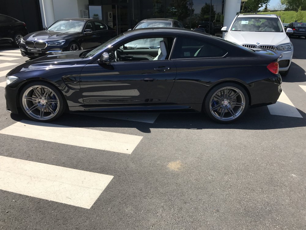

et enfin montage des jantes HRE.
Un look de folie, avec un déport sur mesure, et une teinte parfaitement assortie au gris titane des sorties d'échappement, c'est l'accord parfait.
en enfin sortie au grand jour :D

Même si je l'avais déjà vu :P
tu aurais du faire la photo de l'autre côté ...
le contraste ne ressort pas du tout à contre jour :ph34r:
je suis comme toi mitigé sur l'intérêt de ta modification de l'échappement et j'apprécie ta transparence sur le gain quasi nul ....
vite de belle photos :nickel8:

Quel suspens!!!!! Bon le cache moteur, c est top! L échappement, ben on ne peut pas toujours gagné mais ca fait toujours un peu de poids en moins.... :)
et les jantes.... Ben, elles sont splendides! Mais comme dit doc, une petite photo en pleine lumière serait effectivement la bienvenue pour mieux voir le rendu sur l auto ! ;-)
