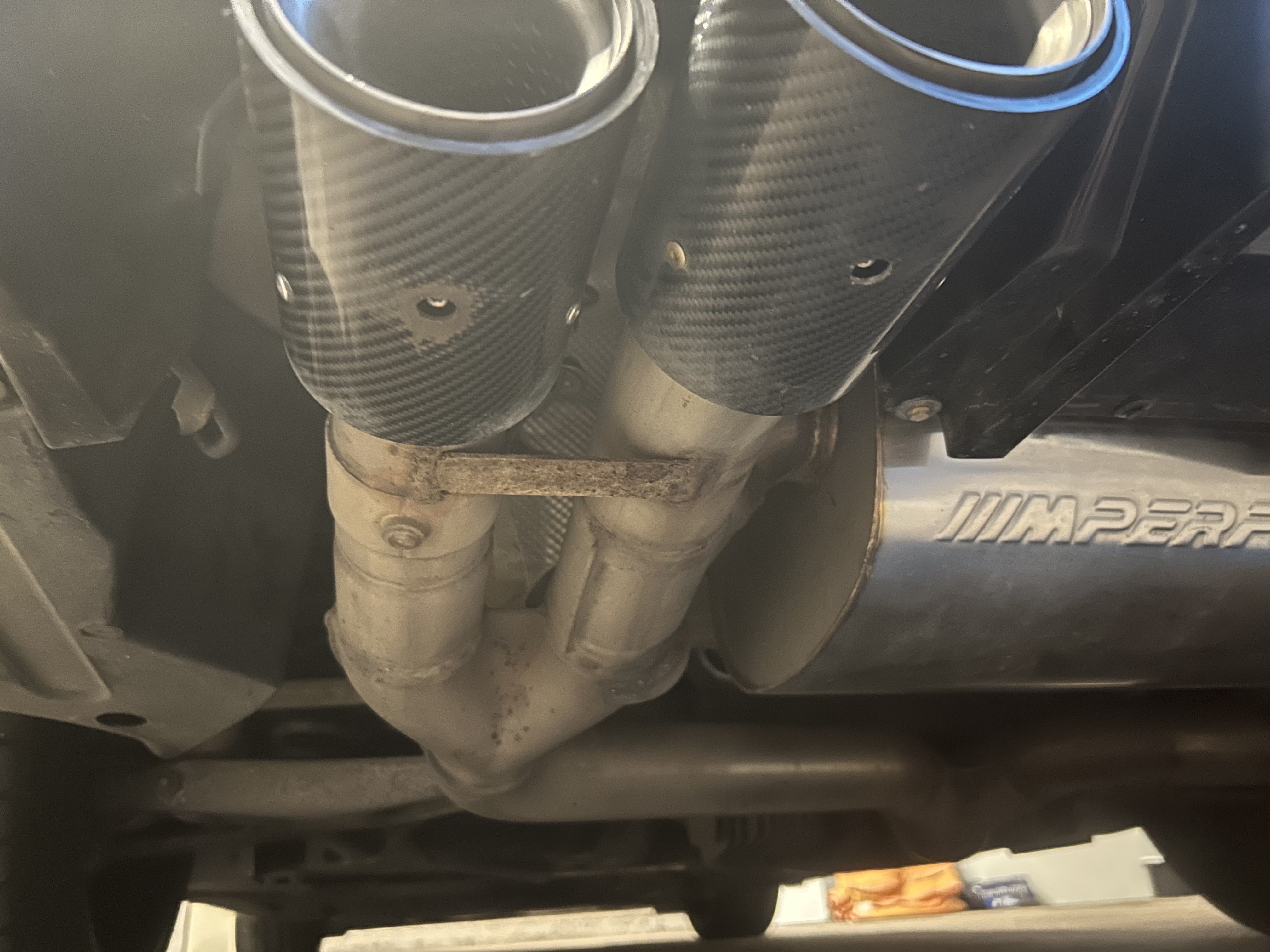

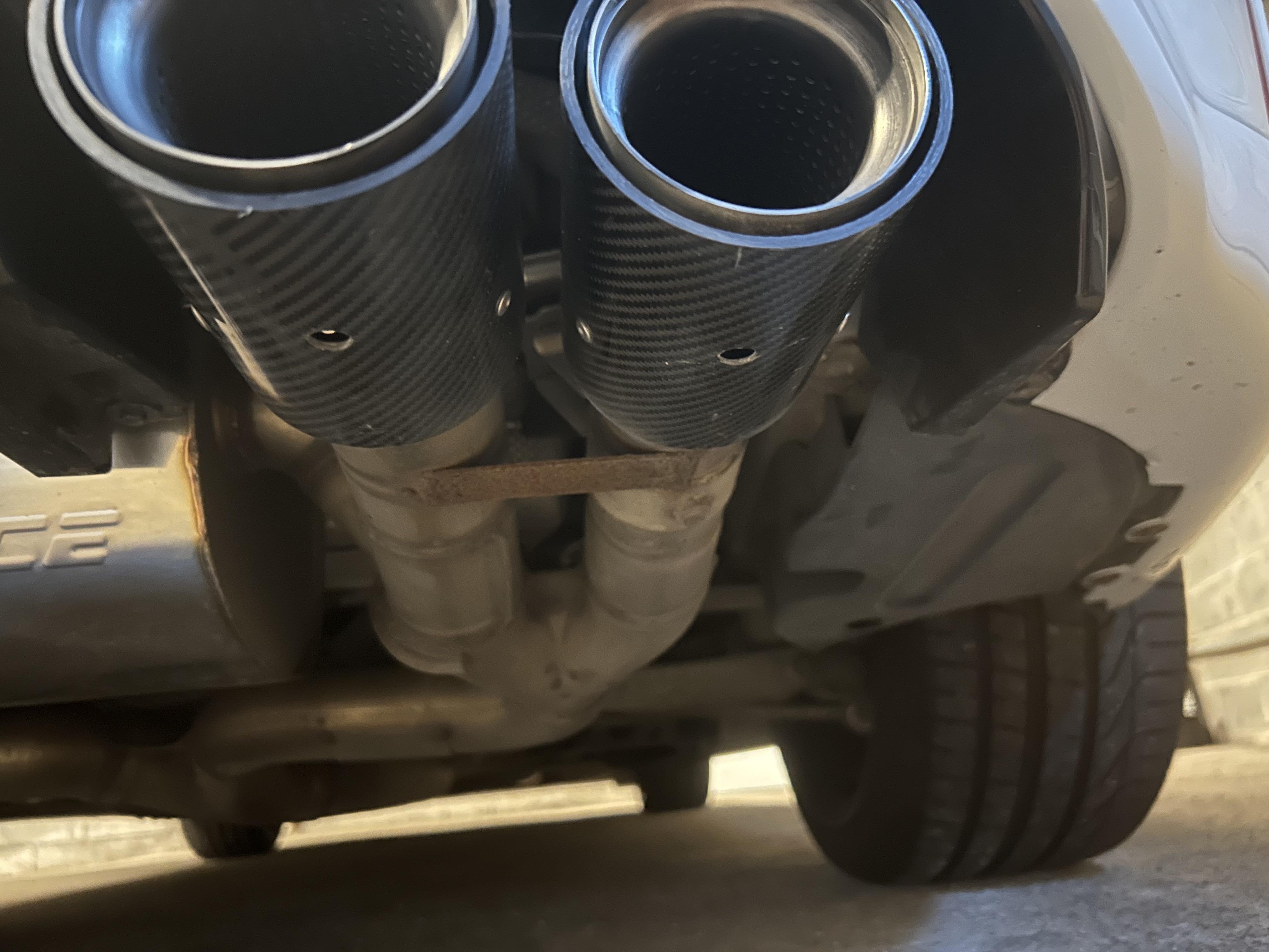

Je suis l'heureux possesseur d'un M2 F87 LCI depuis quelques jours et un point me pose problème ça drone entre 2,9 et 3,3krpm.
Pourtant je tombe sur ce messages:
Le 06/12/2019 à 12:56, laurent06 a dit :
Non même avec les valves ouvertes a vitesse stabilisée ça va...après c est sur qu avec les vitres fermées et en accélérant ça résonne un peu a l intérieur,donc il faut soit fermer les valves ou ouvrir les fenêtres,mais pour l instant j ai roulé toujours avec les valves ouvertes...?
En regardant les photos, je vois la ligne et constate rapidement une différence avec la mienne
J'ai ces espèces de traverses pourries entre chaque échappement.
Je me demande dans quelle mesure cela pourrait engendrer un phénomène vibratoire puisque chaque tuyère ne peut vibrer librement.
En regardant en détail, je vois que les soudures sont vraiment dégeulasses, je pense que ça va se régler à la disqueuse cette histoire.

Peut être que cela a été soudé pour rigidifier à cause de fissures…
Il y a 1 heure, Quenotte a dit :
Pour ma part ni drone rien d'autre et pas de barre de ridigification de la sorte
